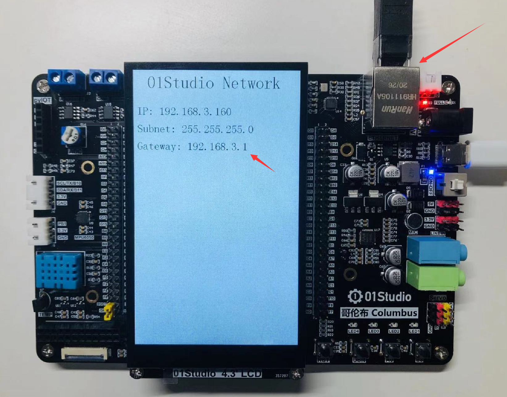

将网线连接开发板和路由器,运行程序,可以观察到连接成功后串口终端打印IP等信息。
connect
LCD屏同时也显示IP信息:
connect
