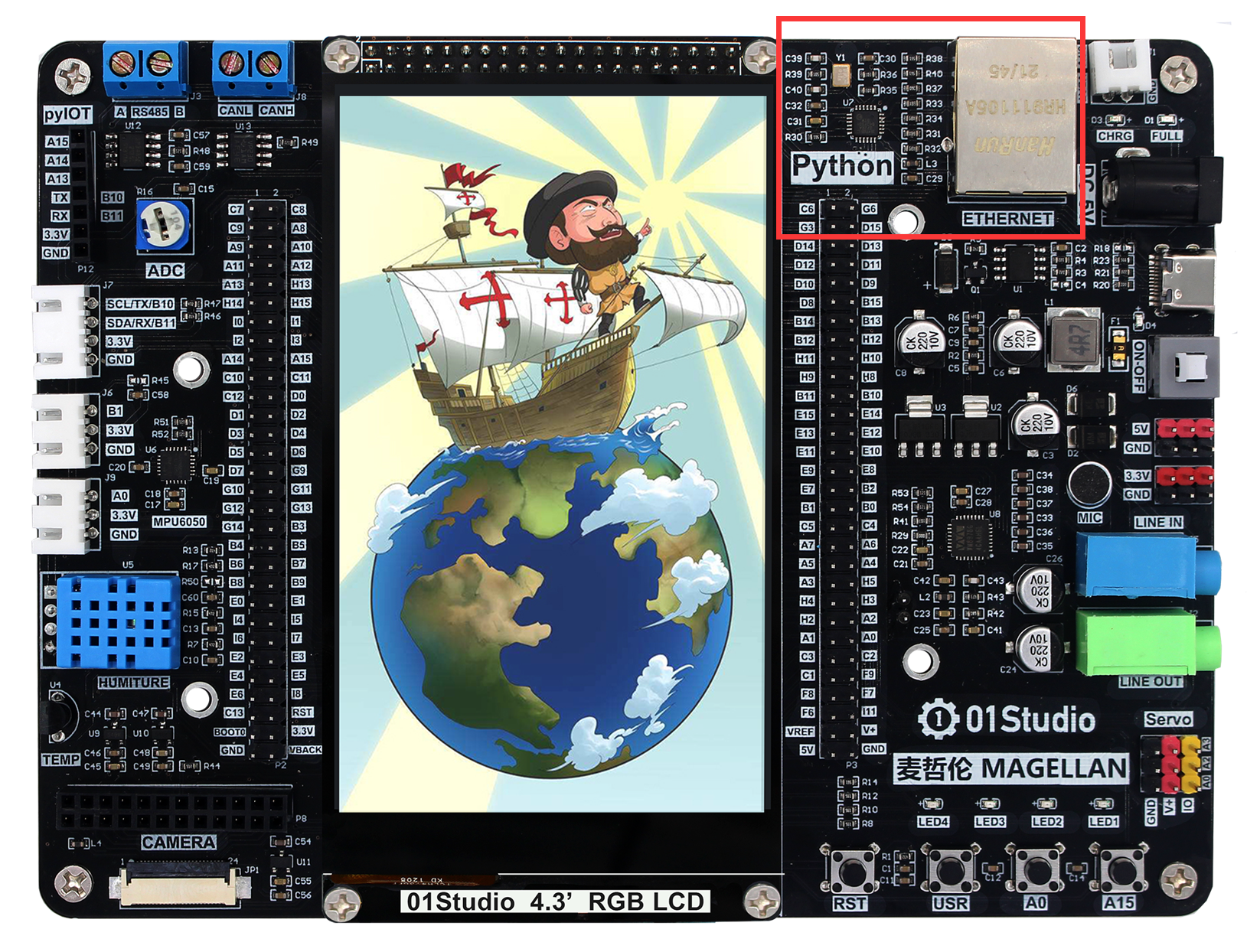

麦哲伦开发套件。
connect
通过Socket编程实现核桃派PicoW与电脑服务器助手建立连接,相互收发数据。

本实验中核桃派PicoW属于客户端,因此只用到客户端的函数即可。实验代码编写流程如下:
实验名称:以太网Socket通信
平台:麦哲伦开发板
说明:通过Socket编程实现以太网与电脑网络服务器助手建立TCP连接,相互收发数据。
