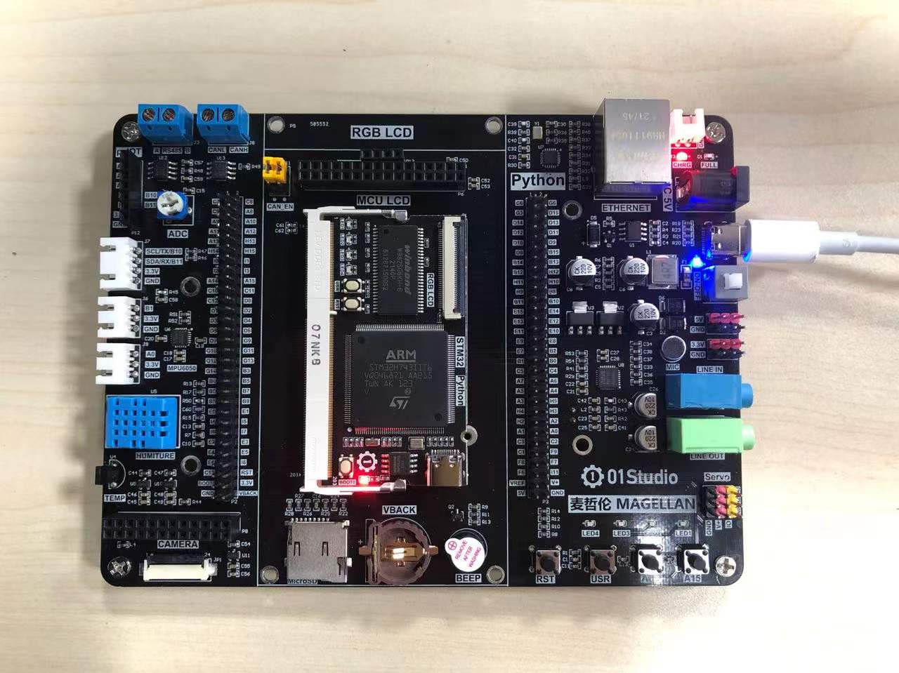

我们将开发板通过type-C USB数据线连接到电脑,按下右上角的自锁开关,给开发板上电,蓝色灯亮。
driver1

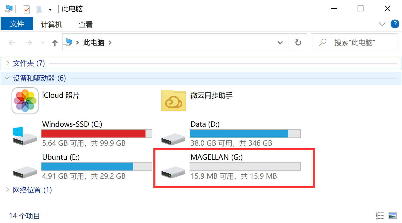

连接电脑后,可以看到“我的电脑”位置弹出一个容量约为16M字节的U盘,名字是MAGELLAN。
driver1
