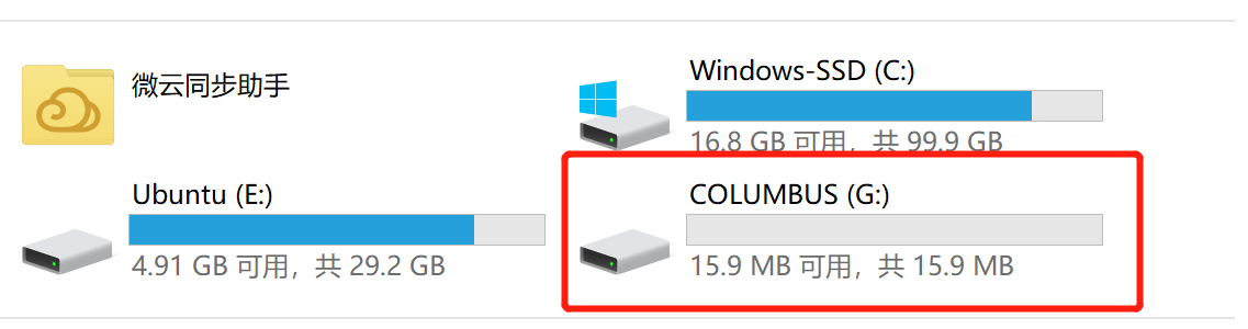

MicroPython内置了文件系统,可用于存放代码脚本和图片等文件,这个可以通过U盘直接操作或Thonny IDE的文件功能非常方便地浏览或读写。
文件读写​
通过U盘读写文件​
U盘读写方式比较简单,跟我们在电脑里面操作文件一样。

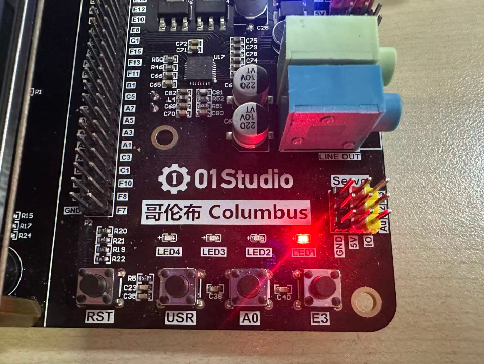

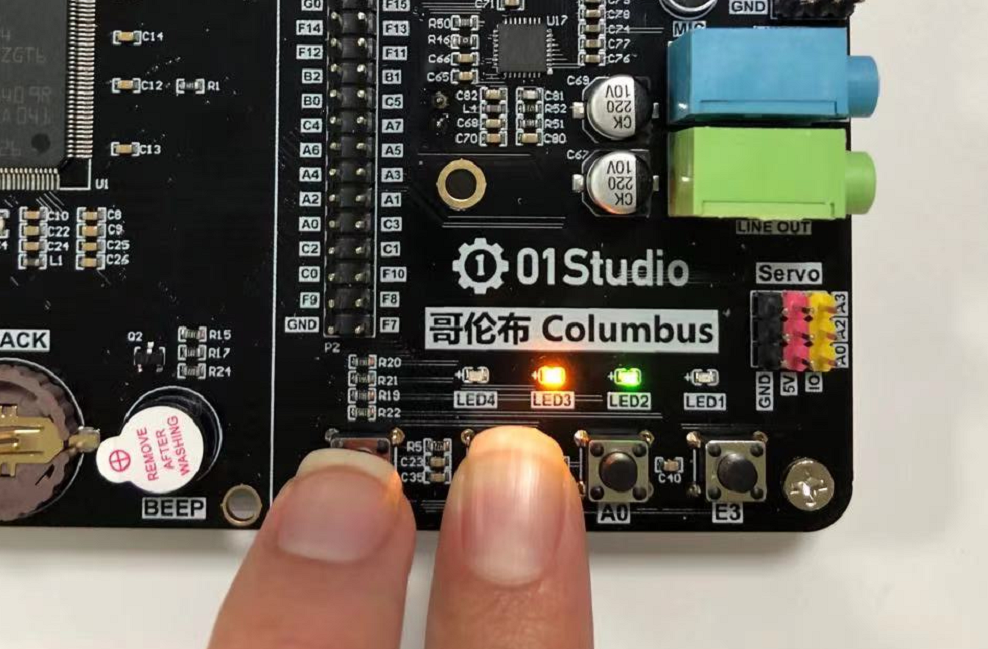

按着pyBoard上的USER键不放,再按一下RST键,LED灯会持续交替闪烁,当闪烁达到你想要的模式时候,松开user键,LED灯会快速闪烁,板子会接着重新启动。
  • 模式1:只有绿灯亮,正常模式:先启动boot.py然后main.py。
  • 模式2:只有橙色灯亮,安全模式:启动时候不运行任何脚本。(仅1次有效)
  • 模式3:绿灯和橙灯同时亮,文件系统重置:文件系统恢复出厂状态,然后以安全模式启动。 如果你的文件系统损坏了,可以通过模式3启动修复它。

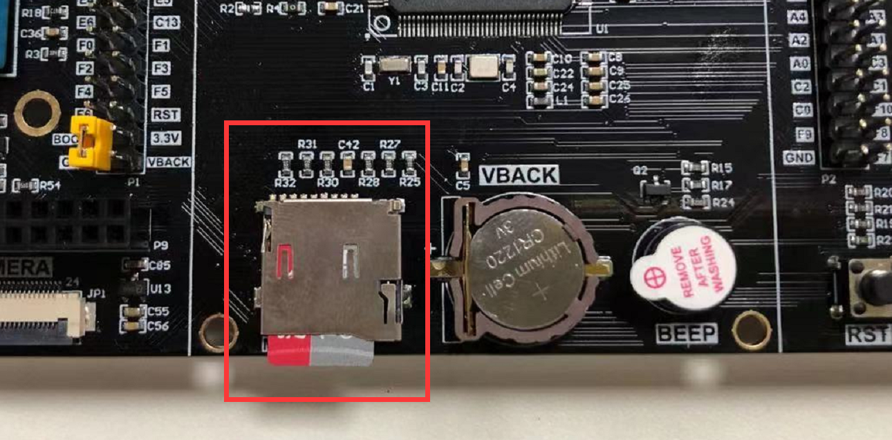

D卡插入后开发板自动识别,并以SD卡的boot.py和main.py为启动文件,屏蔽自带Flash里面文件。其它使用方式和功能完全不变!
SD卡文件系统不支持恢复出厂设置。

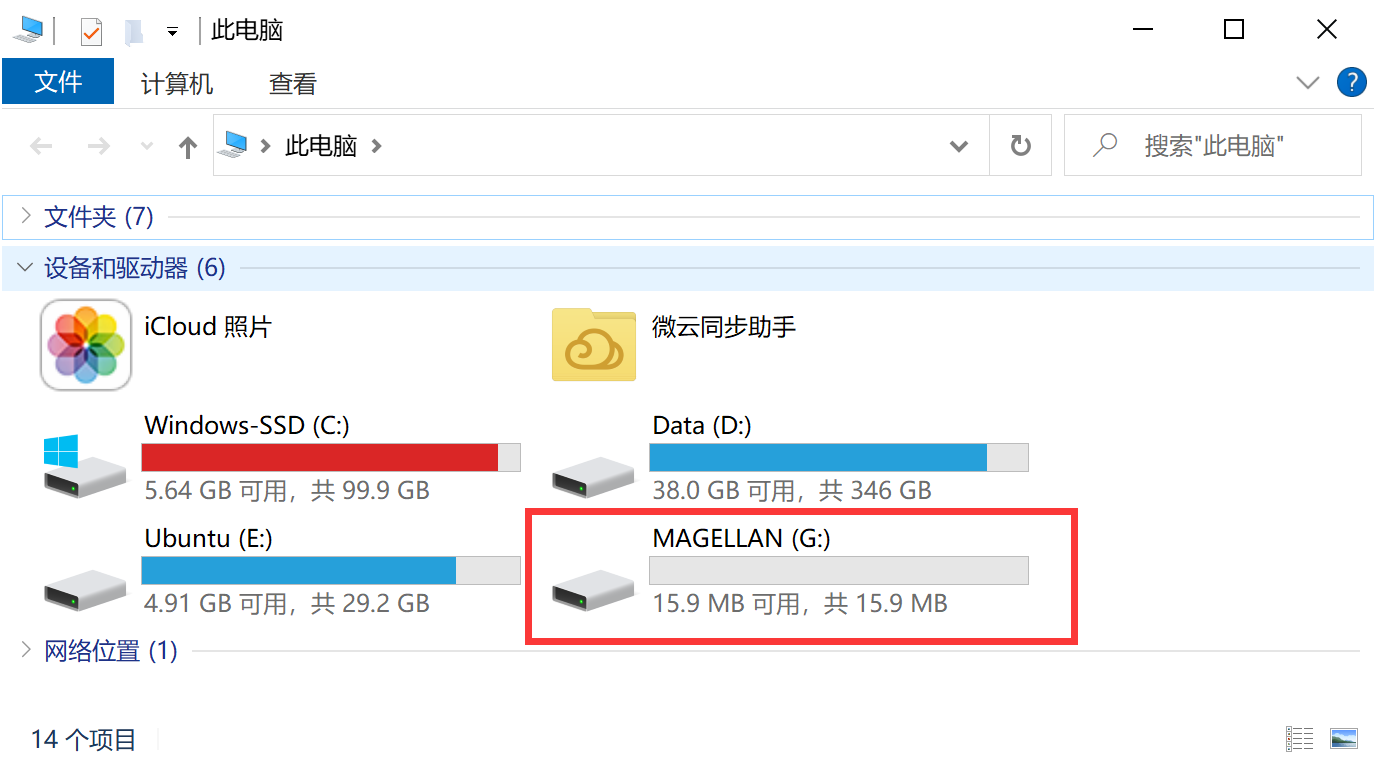

这里使用16G MicroSD卡,可以看到接入电脑后自动识别出对应容量的文件系统。
