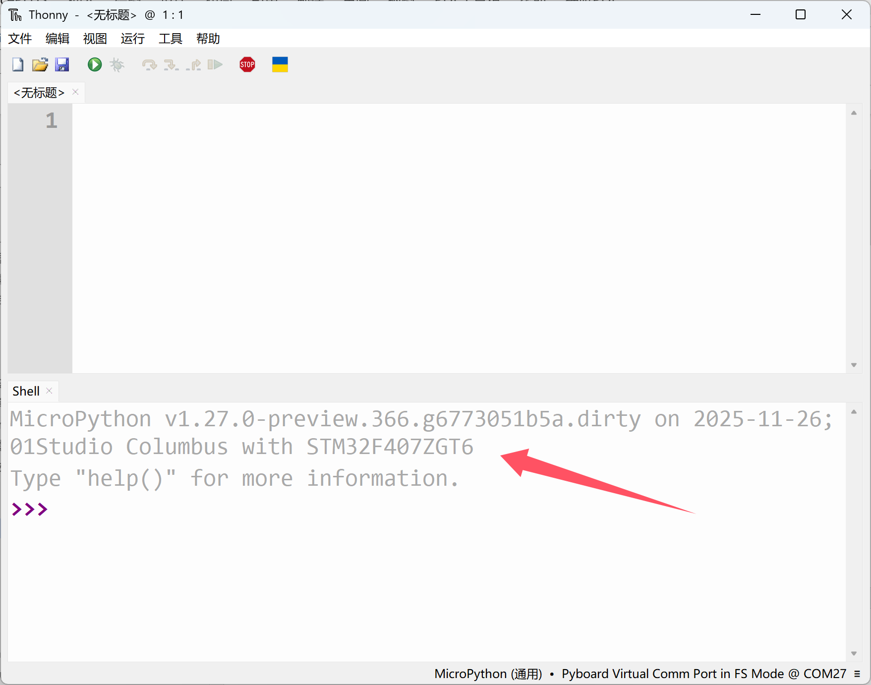

连接成功后可以在shell(串口终端)看到固件的相关信息:
repl3
如果连接串口后没有出现固件信息,那么有可能是因为开发板里面有代码在运行,阻塞了REPL,这时候可以点击菜单栏的 运行 - 中断执行按钮 打断在运行的程序即可。
