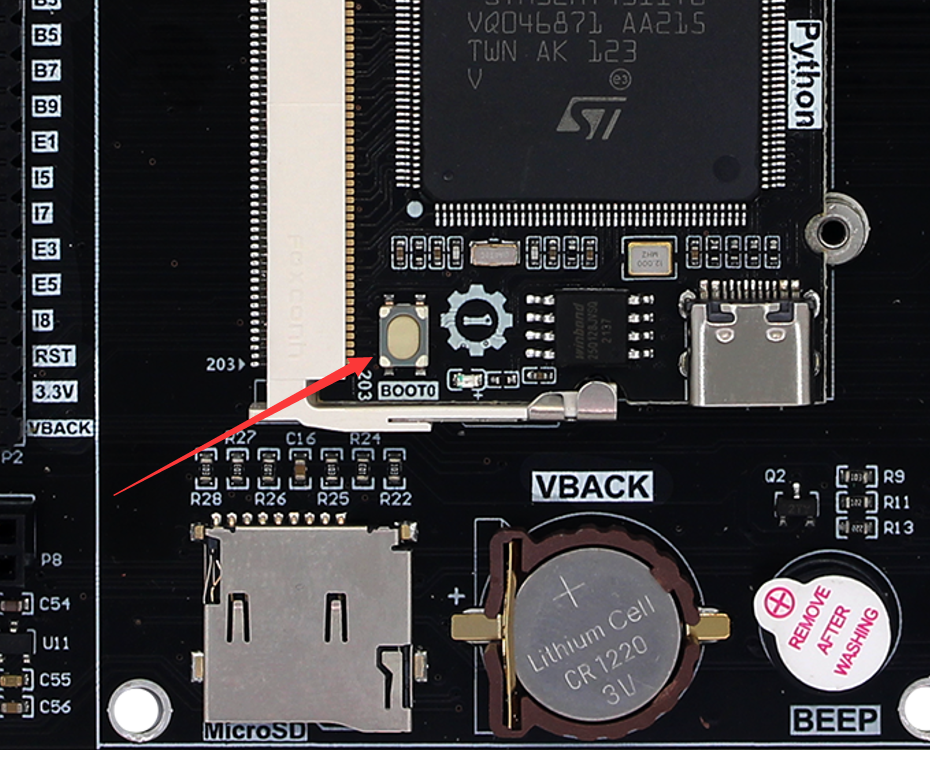

按着核心板的BOOT键不放,再按复位键或断电重新上电让麦哲伦开发板进入DFU烧写模式,如下图所示:

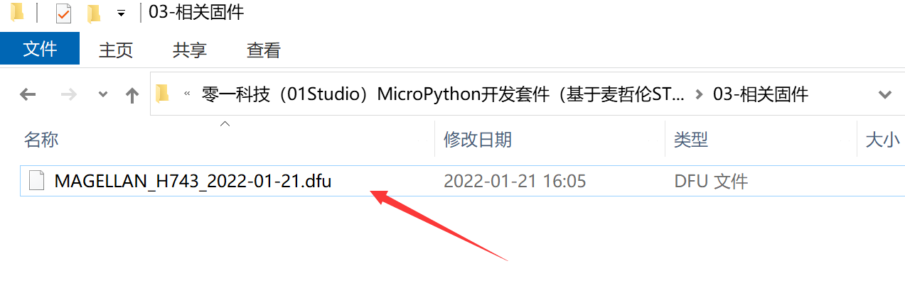

点击choose,选择要升级的固件版本,在MicroPython开发板配套资料\相关固件\ 目录下选择要升级的固件版本。

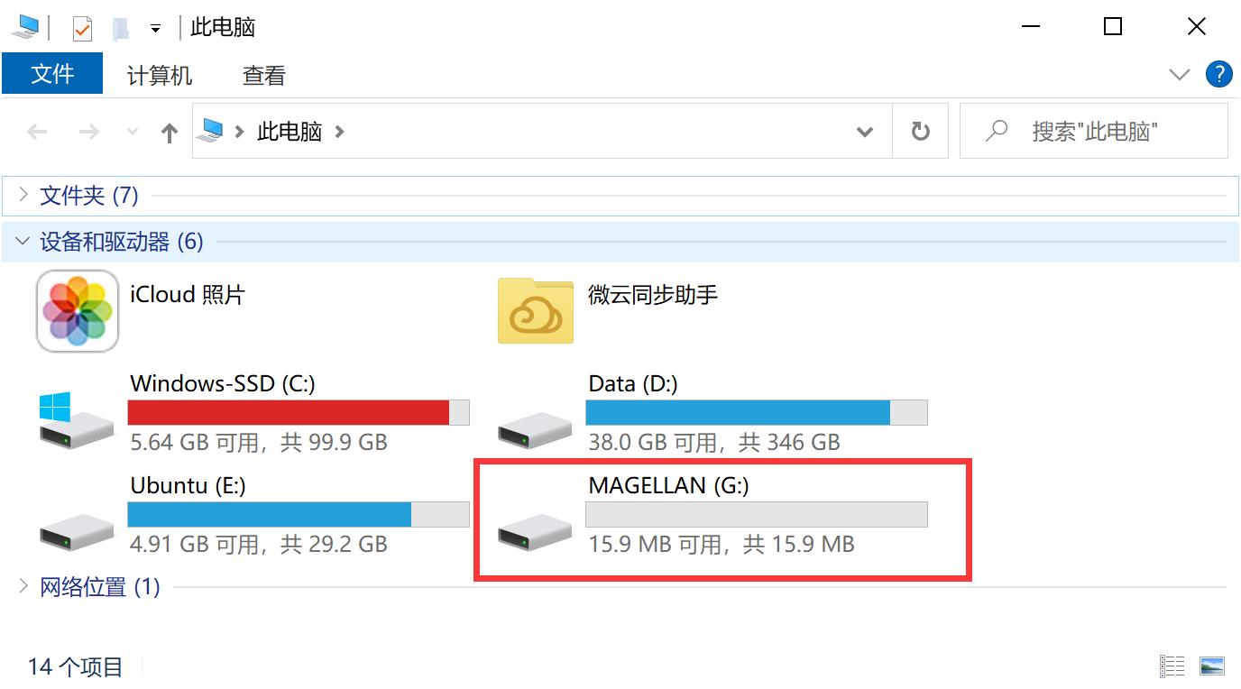

烧录完成后重新按下开发板复位键。可以见到系统检测到麦哲伦的U盘文件系统。说明固件更新完成并启动正常。
