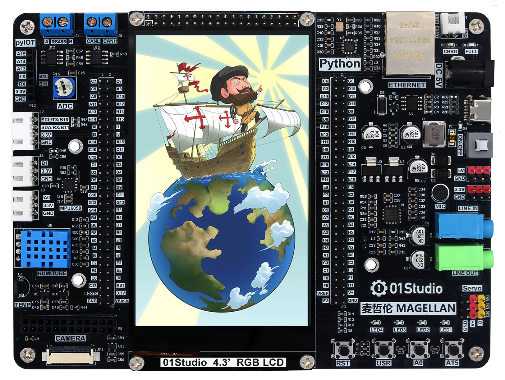

麦哲伦开发板上集成了音频解码芯片,可以播放音乐,本节学习一下编程实现音频文件播放。
麦哲伦开发套件。 img

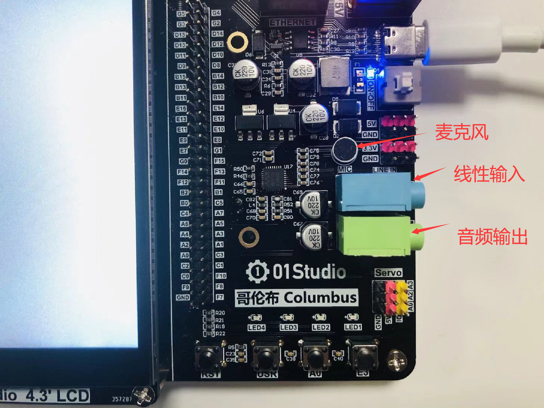

麦哲伦开发板上带有WM8978音频解码芯片,具备多路音频输出、麦克风和线性音频输入功能。

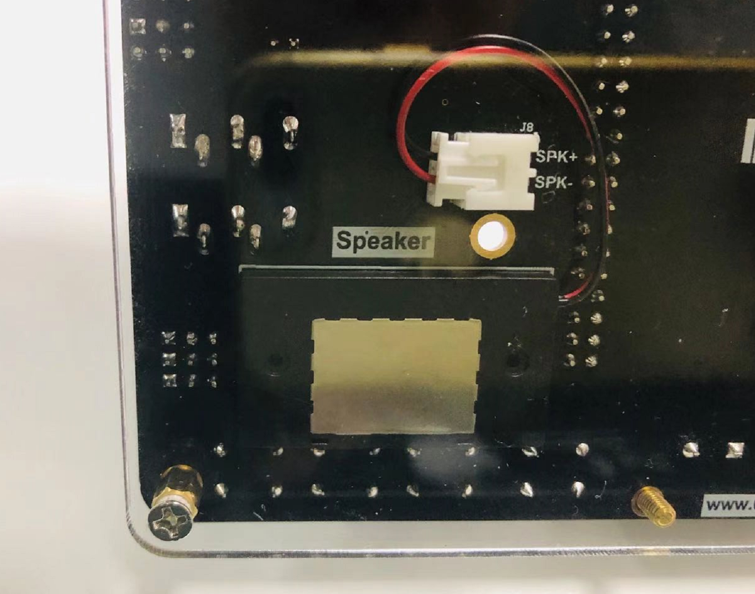

开发板背面有一个8Ω/1W自带音腔的小喇叭,音乐可以通过这个喇叭直接播放出来声音。

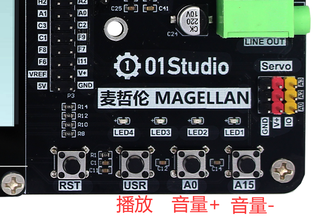

麦哲伦有三个按键,我们可以分别设置用来控制音乐播放、音量加和音量减。编程思路如下:

本实验需要将示例代码的MP3音频文件拷贝到麦哲伦开发板,大文件推荐直接U盘拷贝而非thonny上传,速度会快很多。
运行后按USR键,音乐开始播放,通过A0按键控制音量加,A15按键控制音量减。

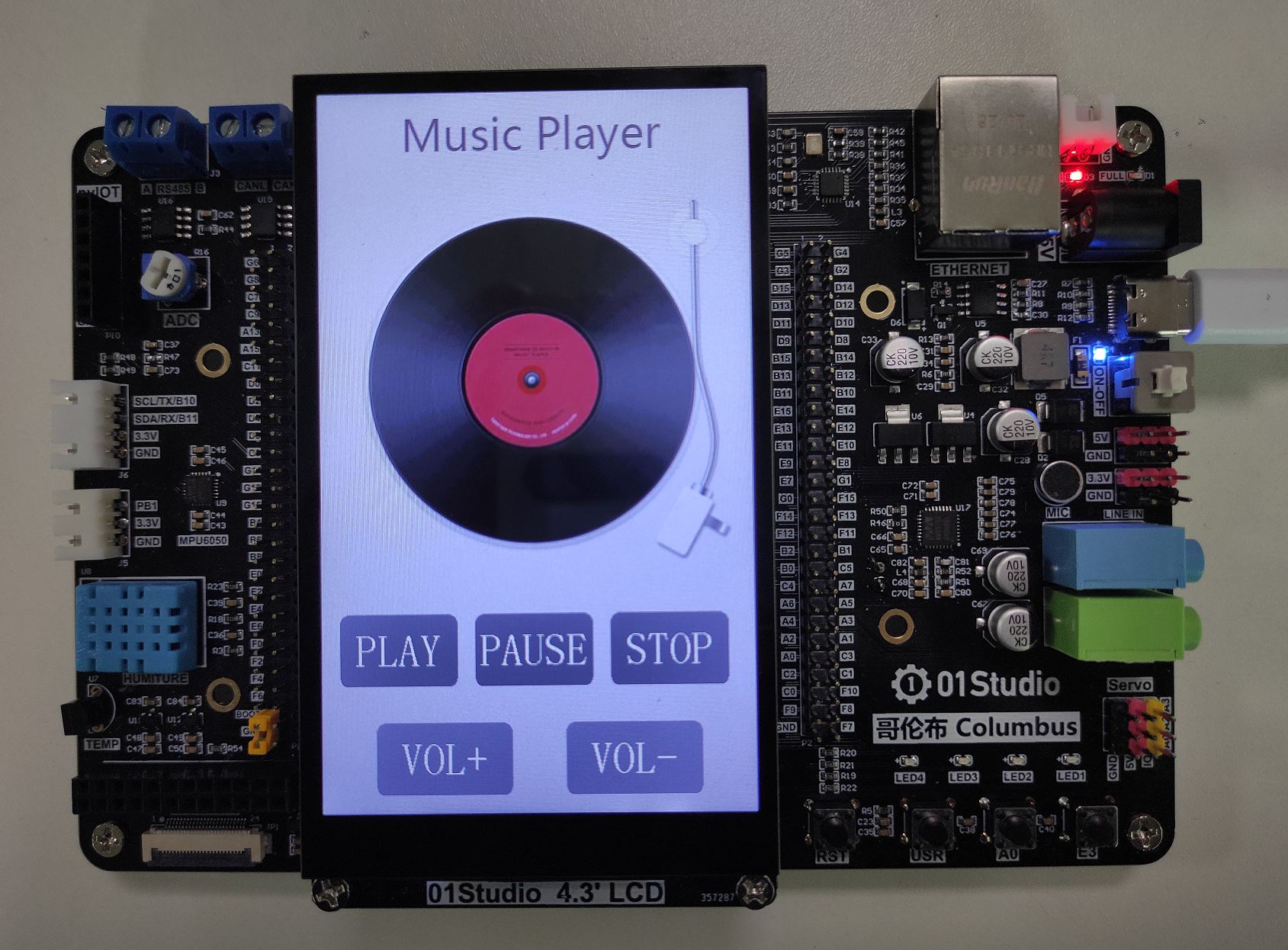

实验拓展 - 触摸按键版​
音乐播放除了播放和音量调整,还有暂停播放、停止等功能,但麦哲伦上只有3个功能按键,因此我们可以通过LCD触摸按钮来控制,让实验操控变得更丰富。

本例程还增加了背景图片,使得音乐播放器外观更漂亮。需要将例程所有素材文件一并拷贝到开发板文件系统下,运行代码,实验结果如下:
本节通过编程实现了mp3音乐文件的播放,结合LCD和触摸,更是诞生了一个简易的音乐播放器。用户可以根据自己的需求继续完善此播放器,如实现自动读取音频文件、上一曲、下一曲等功能。
