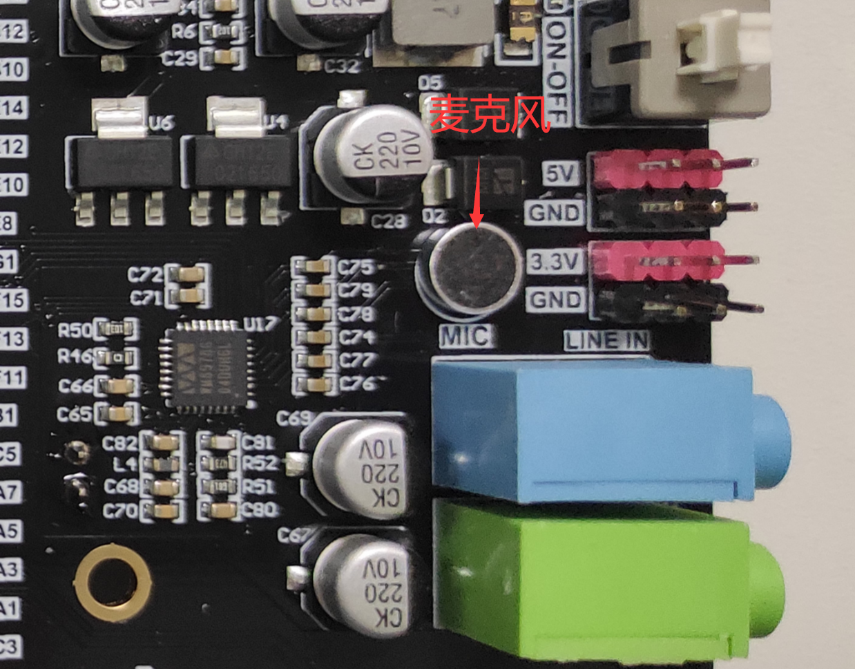

上一节我们学习了音频文件播放,而麦哲伦上的音频驱动芯片还支持录音功能,且开发板已经集成了麦克风和线性输入接口,也就是说我们可以通过麦克风录音或标准3.5MM耳机线将音频信号传输给开发板录制。

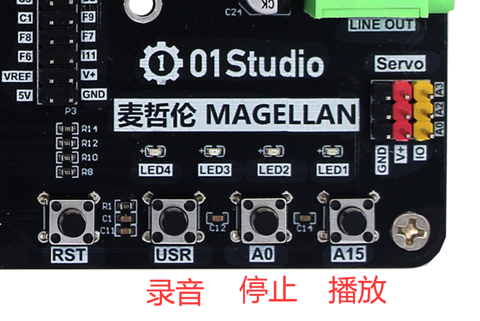

录音的对象非常简单,只需要设置文件名和录音增益(可以理解成是录音大小),停止录制后将自动保存文件,我们可以通过3个按键来实现控制录音、停止录音、播放录音3个功能,编程思路如下:

运行程序,按USR按键开始录音(黄灯亮),按A0键表示录完完成停止录制(蓝灯亮)。

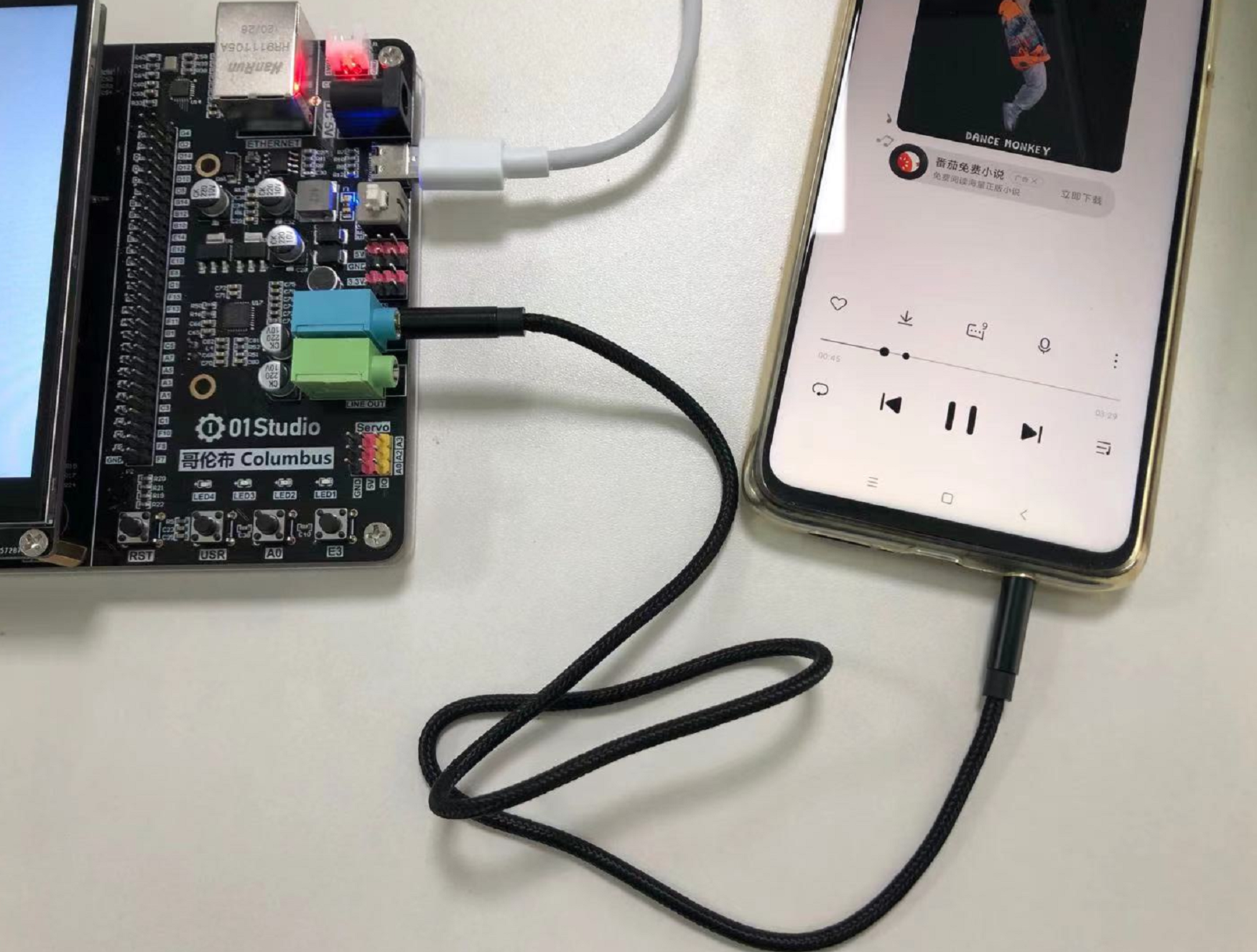

也可以通过线性输入音频口输入音频,使用3.5mm音频线,一端接手机播放音乐,另一端接开发板的Line_IN(蓝色音频座)。开发板默认支持麦克风和线性音频同时输入。

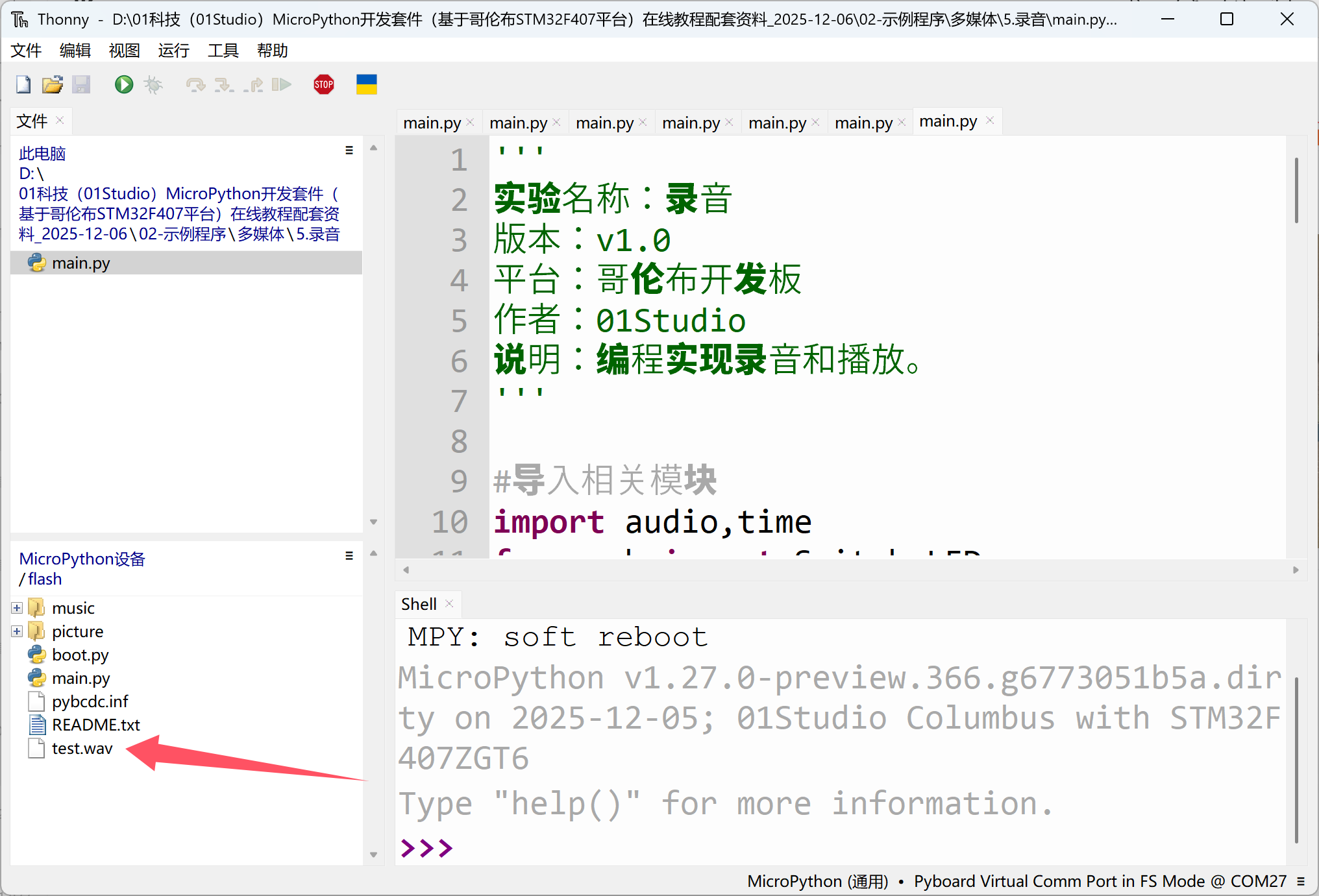

红灯亮表示正在写flash(保存录音),待红灯熄灭后按RST键复位。复位后IDE重新连接开发板,可以看到文件系统多了test.wav文件。 img
再次运行程序,这时候按下播放键A15,可以听到刚刚的录音。
