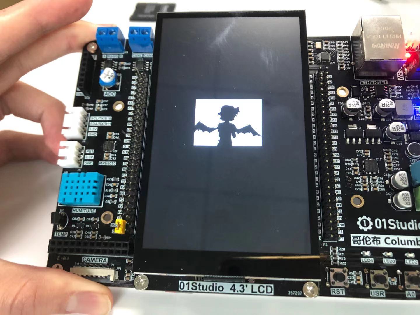

本实验示例avi视频文件badapple.avi比较大,所以需要使用SD卡作为文件系统。将示例程序所有文件拷贝到SD卡,上电运行程序。按下USR键可以看到视频开始播放,通过按“A0”键增加音量,按“A15”键减少音量。

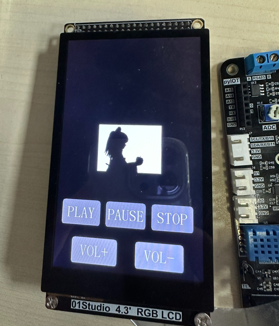

视频播放除了播放和音量调整,还有暂停播放、停止等功能,但麦哲伦上只有3个功能按键,因此我们可以通过LCD触摸按钮来控制,让实验操控变得更丰富。
实验名称:视频播放
平台:麦哲伦开发板 + 4.3寸RGB屏
说明:AVI视频文件播放,使用触摸按钮控制(触摸按钮长按触发)。

运行代码,实验结果如下:
