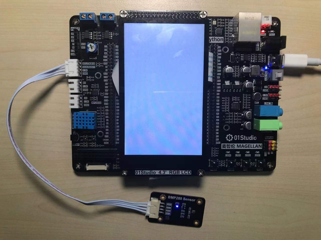

麦哲伦MicroPython开发套件和大气压强传感器模块,传感器连接到I2C/UART扩展接口。

从上面介绍可以看到,BMP280是一款通过I2C接口驱动的传感器。连接到我们的I2C/UART外扩接口上。我们通过前面学习的I2C接口使用的方式,即可以对该模块实现数据通讯。

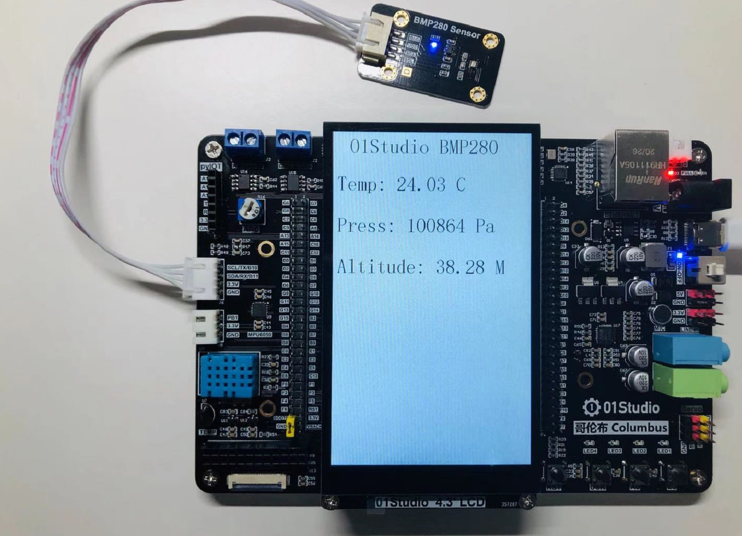

说明:测量BMP280温度、气压和计算海拔值,并在LCD上显示。

将资料包的bmp280.py文件上传到开发板文件系统,运行程序,可以看到LCD显示采集到的实验结果。包含温度、大气压和计算得到的海拔高度信息。
