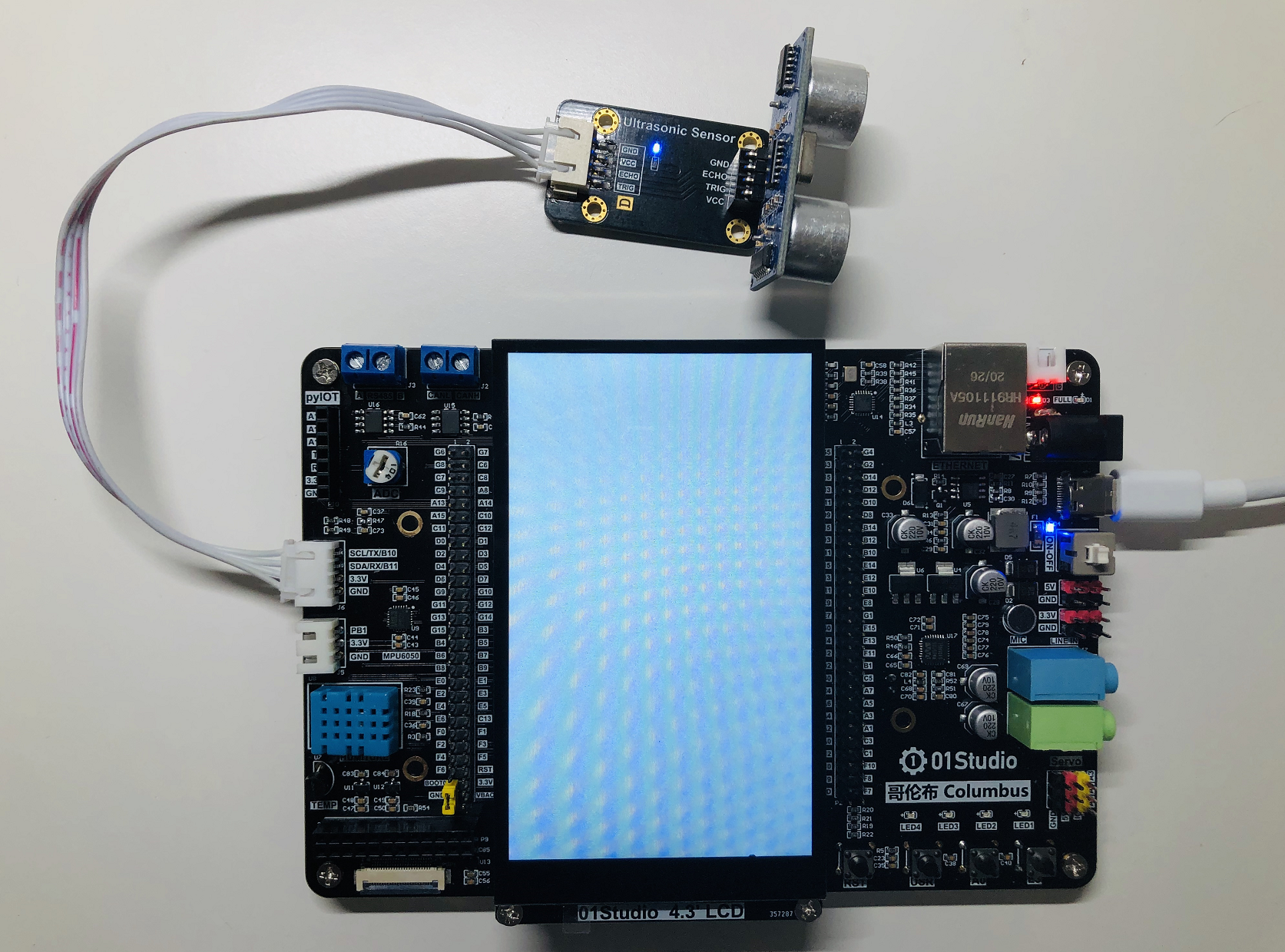

麦哲伦MicroPython开发套件和超声波传感器模块,传感器模块连接到I2C/UART扩展接口。
hcsr04_1
通过MicroPython编程实现超声波测量距离并在OLED上显示相关数据。

将HCSR04.py文件上传到开发板文件系统,连接超声波传感器,运行代码。
在超声波传感器15cm外放置障碍物,可以看到LCD显示屏实时显示距离数据约为15cm。
hcsr04

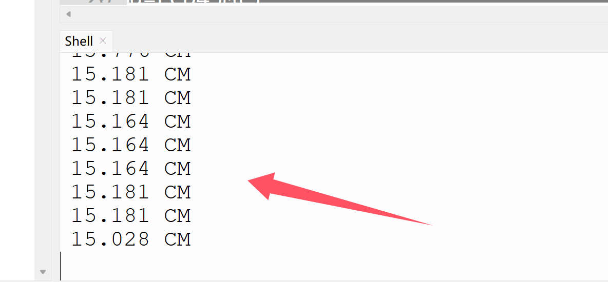

串口终端同时打印距离信息:
hcsr04
