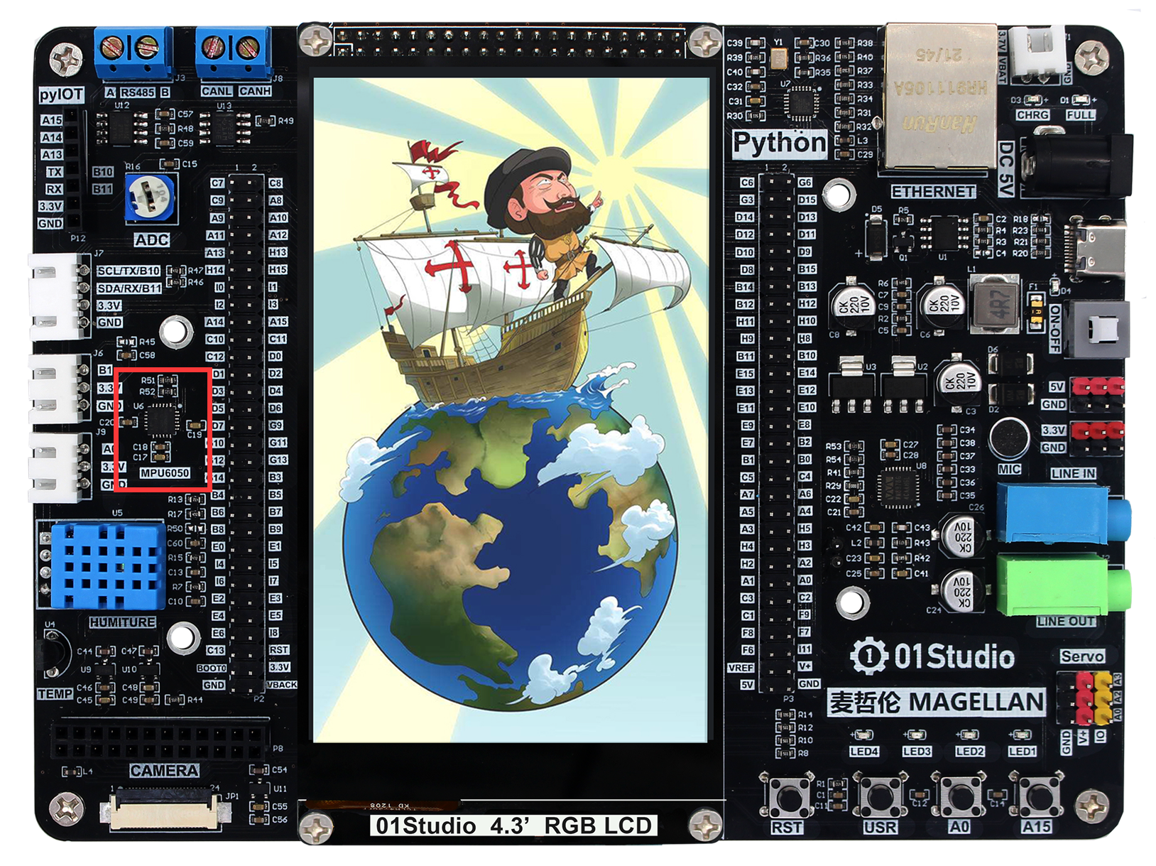

麦哲伦MicroPython开发套件。MPU6050传感器位于开发板左侧。
通过编程实现MPU6050六轴传感器数据获取,并显示在LCD上。

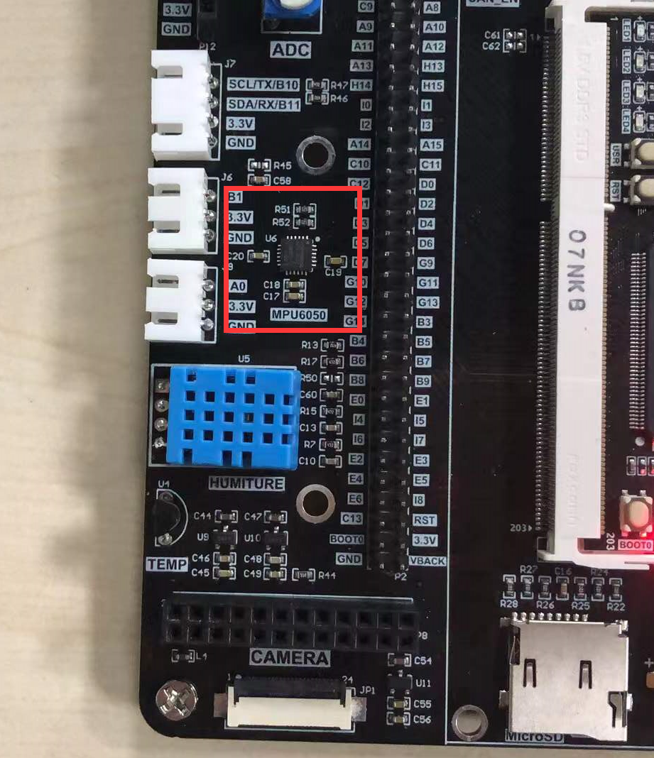

MPU6050传感器位于麦哲伦开发板的左边中间位置:

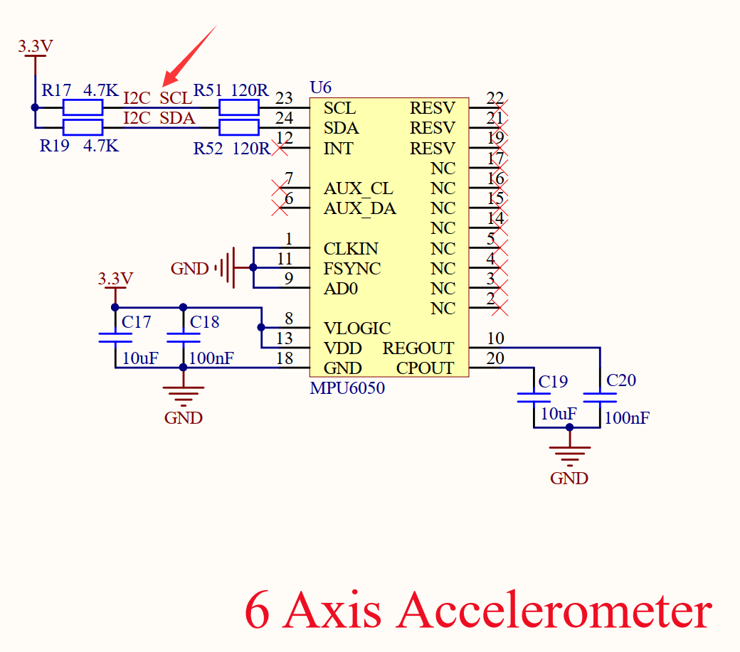

从原理图可以看到连接到了麦哲伦主控的I2C1接口:

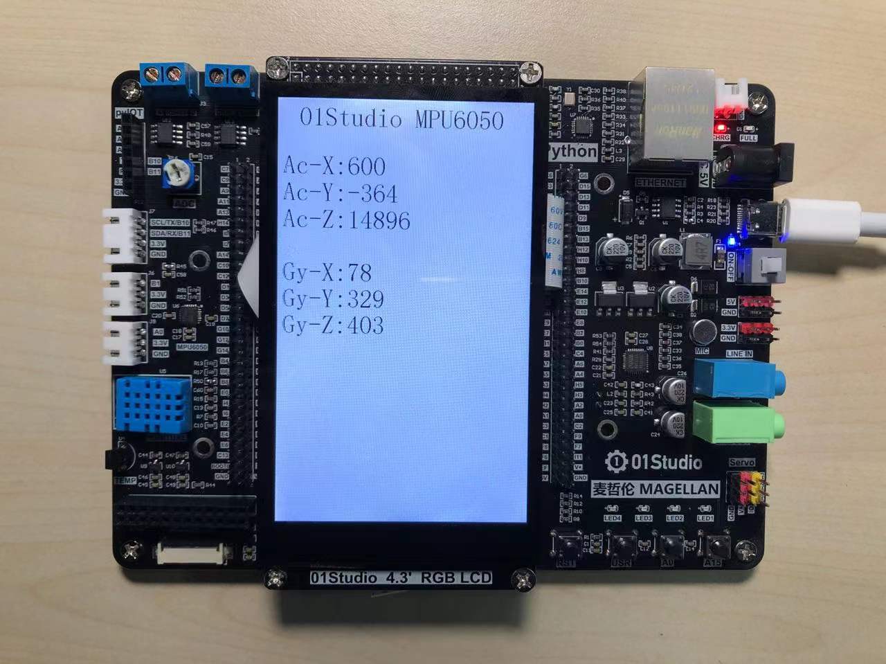

将资料包的mpu6050.py文件上传到开发板文件系统,运行程序,可以看到LCD显示采集到的MPU6050六维数据值。
拿起开发板并往各个方向转动,可以看到相关数值在变化:
