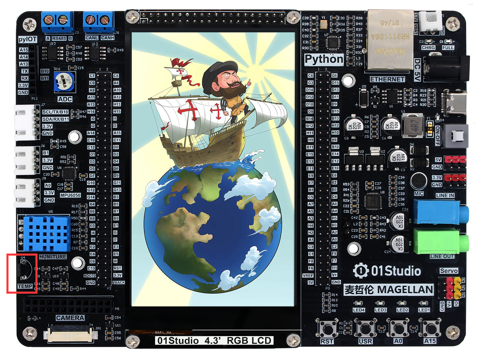

麦哲伦开发套件。DS18B20温度传感器位于左下角。

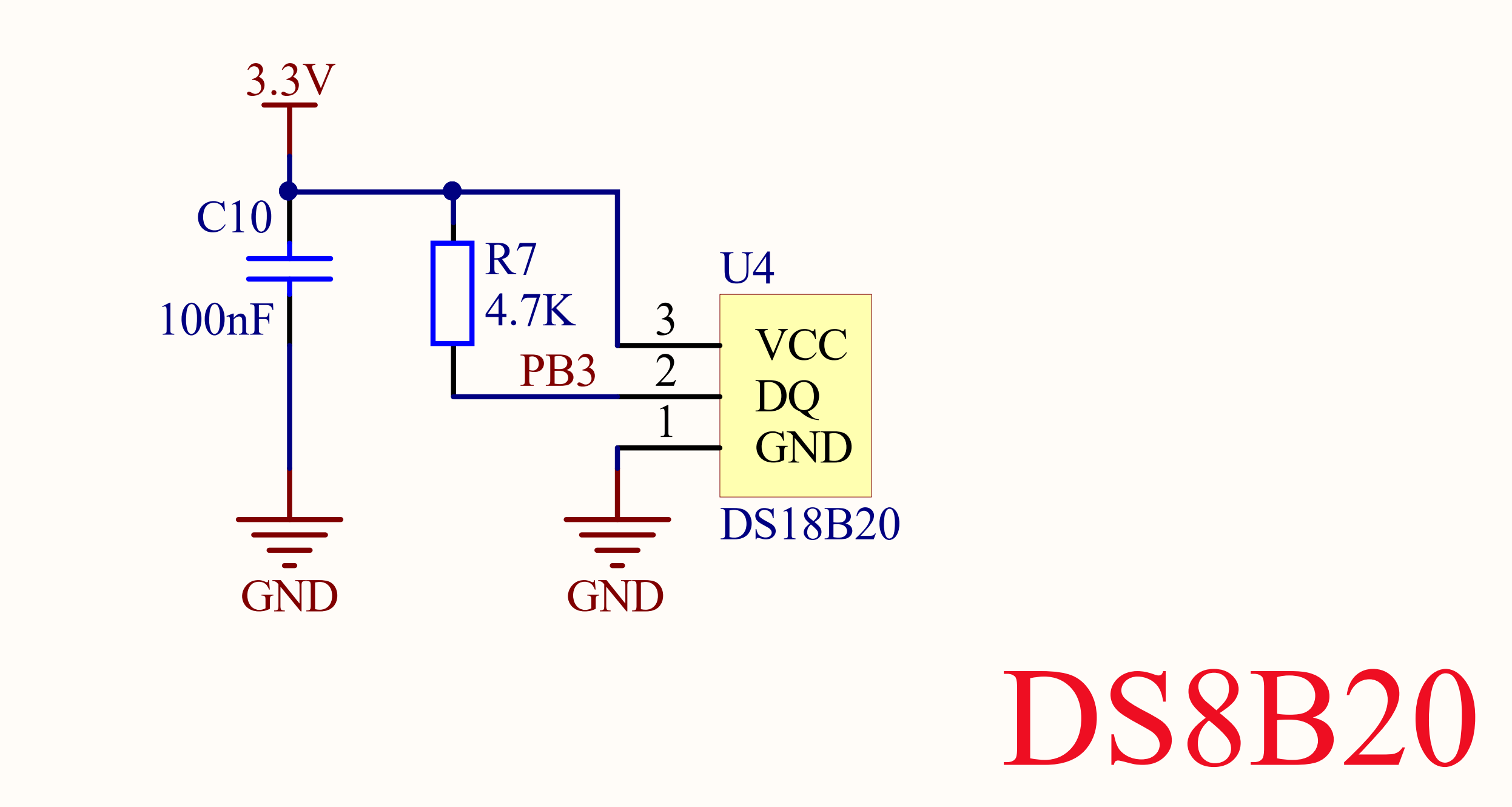

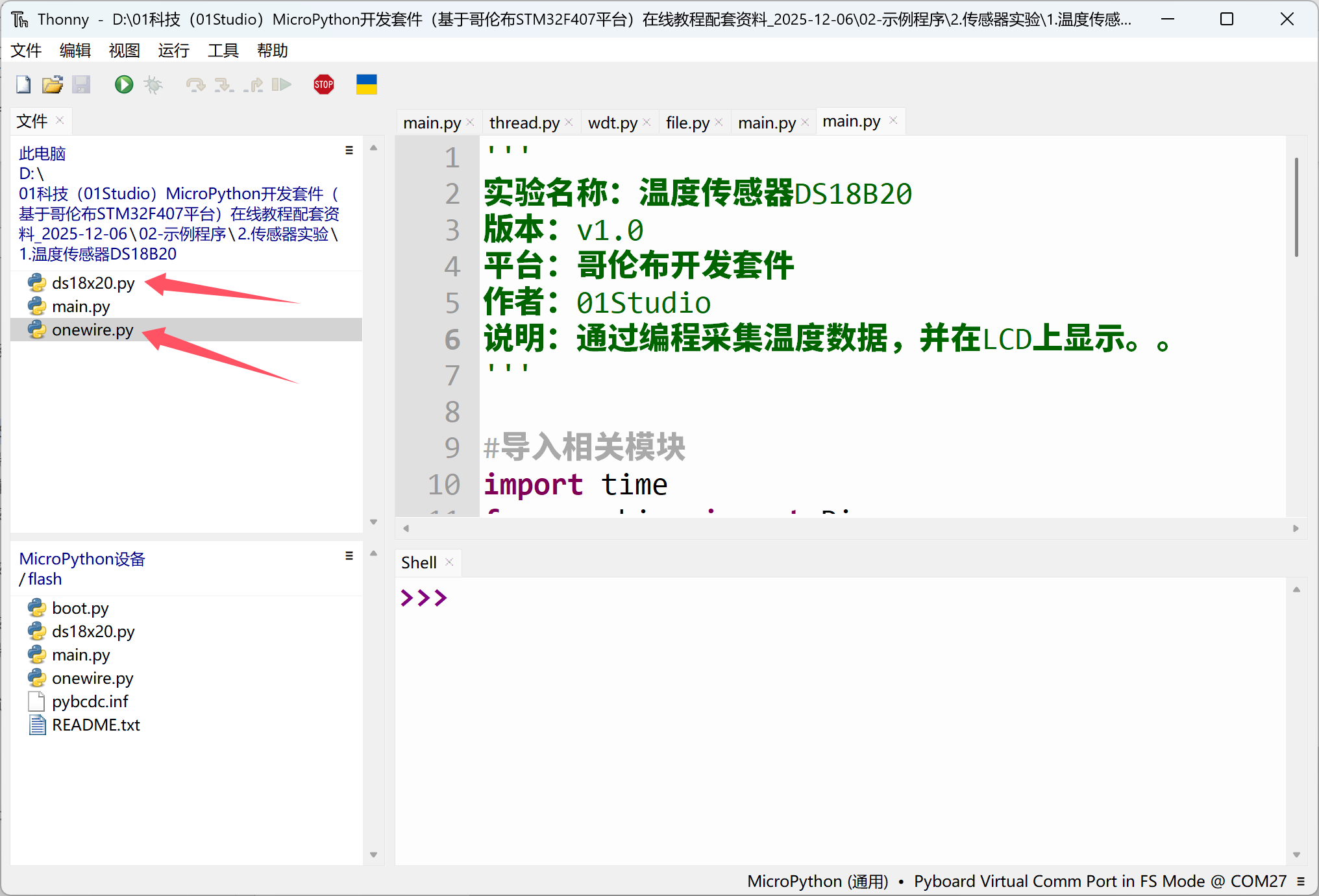

可以看到连接到DS18B20传感器是麦哲伦主控的PG6引脚。也就是说针对该引脚编写程序来驱动DS18B20。那么我们需要自己来编写驱动么?如果你有兴趣的可以自己尝试一下。这部分我们01Studio已经收集整理和编写好了,当然也包括DS18B20。单总线模块文件是:onewire.py,DS18B20模块的文件是DS18X20.py,将示例程序文件夹里面以上这两个文件拷贝到开发板件系统中。

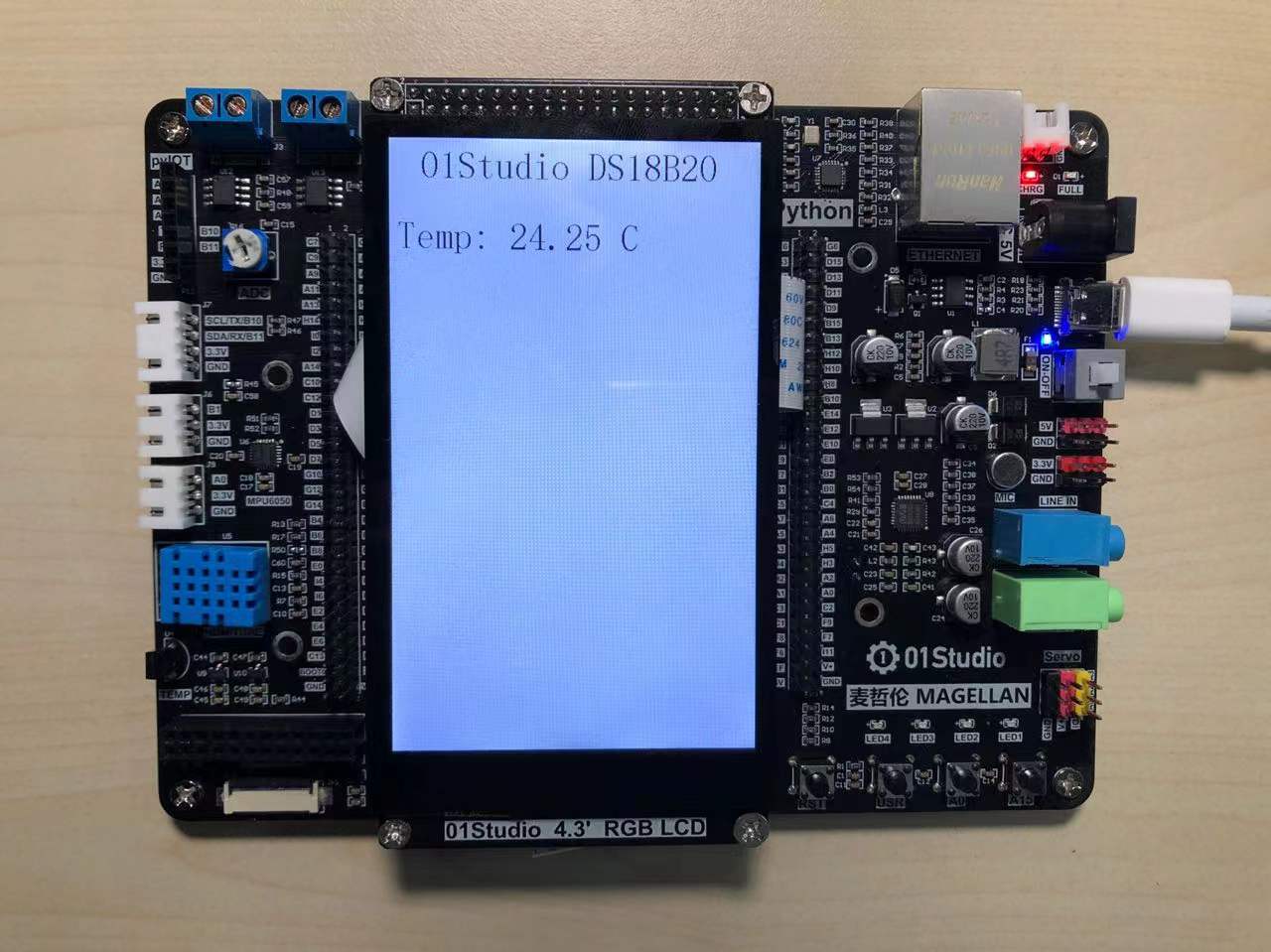

实验名称:温度传感器DS18B20
平台:麦哲伦开发套件
说明:通过编程采集温度数据,并在LCD上显示。
from tftlcd import LCD43R
from onewire import OneWire
from ds18x20 import DS18X20
#初始化LCD
d=LCD43R(portrait=4) #竖屏
#初始化DS18B20
ow= OneWire(Pin('B3')) #使能单总线
ds = DS18X20(ow) #传感器是DS18B20
d.printStr('01Studio DS18B20', 40, 10, BLACK, size=4)
ds.convert_temp()#温度采集转换
temp = ds.read_temp(rom[0])#温度显示,rom[0]为第1个DS18B20
#实时显示温度值
d.printStr('Temp: '+str('%.2f'%temp)+' C ',10,100,BLACK,size=4)
time.sleep(1) #采集周期1秒
本实验需要将示例程序文件夹的 ds18x20.py, onewire.py 库文件上传到开发板文件系统。
ds18b20
运行代码,可以看到LCD屏显示采集的温度数据:
ds18b20

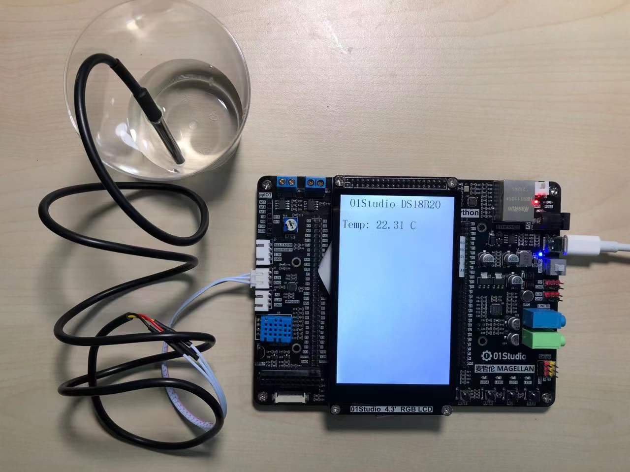

MicroPython开发板预留了外界传感器接口,只要接线正确就可以进行更多的传感器实验。我们将带金属探头的DS18B20传感器接到中间的传感器母座,其连接的IO是“PB1”,所以要将原程序代码的:
ow=OneWire(Pin('B3'))
改成下面引脚代码,运行即可。
ow=OneWire(Pin('B1'))
金属探头有防水功能,可以测量水温。
