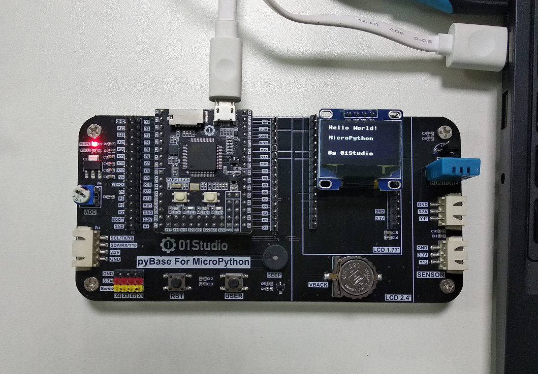

推荐使用win10以上版本系统,将MicroPython开发板通过MicroUSB数据线连接到电脑:
driver1

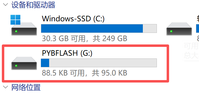

连接电脑后,会发现出现一个U盘,名字是PYBFLASH:
driver1

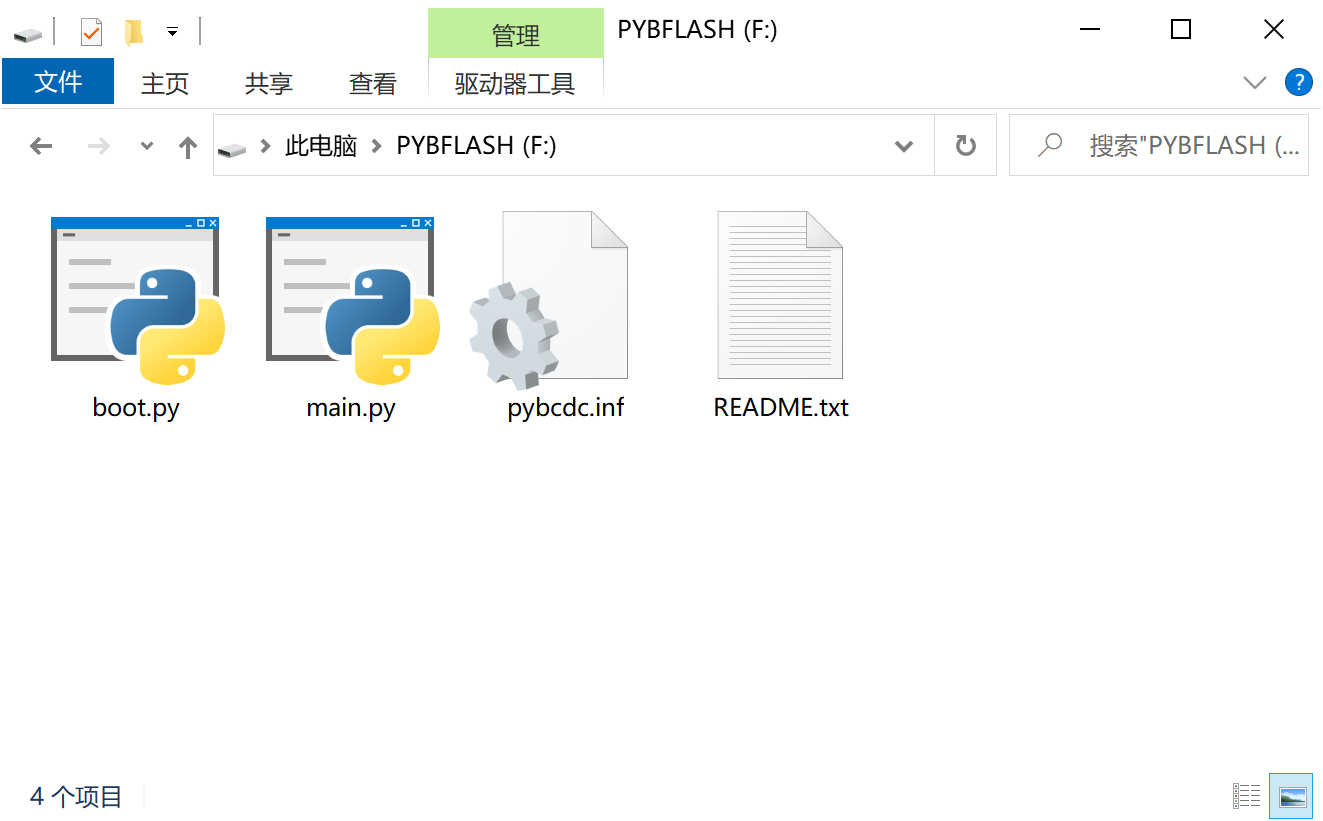

点击打开,看到以下文件(也可能包含了其它出厂测试例程文件)。
driver2
下面是对各个文件的简介,主要是下面4个文件构成MicroPyhon的文件系统:
  1. boot.py : 系统启动文件,上电自动运行的第1个脚本;
  2. main.py: 主函数代码文件,上电自动运行的第2个脚本;;
  3. pybcdc.inf: USB串口调试(REPL)驱动;
  4. README.txt: 说明文件;

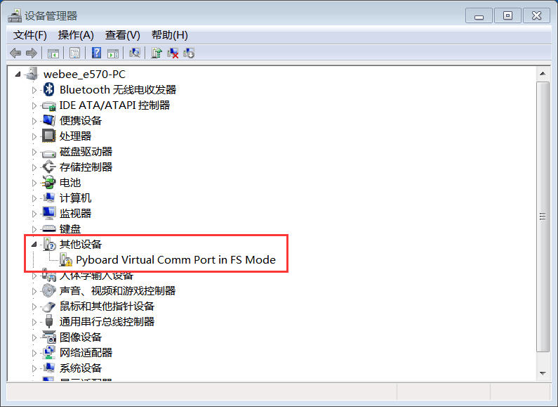

鼠标右键点击 “我的电脑”—属性—设备管理器:系统找到了pyBoard虚拟串口新设备,部分PC可能不显示pyboard,只要找到COM即可,不确定的可以拔插pyboard,找到出现和消失的COM就是pyboard的串口COM ,没有出现感叹号表示自动安装成功。
driver2

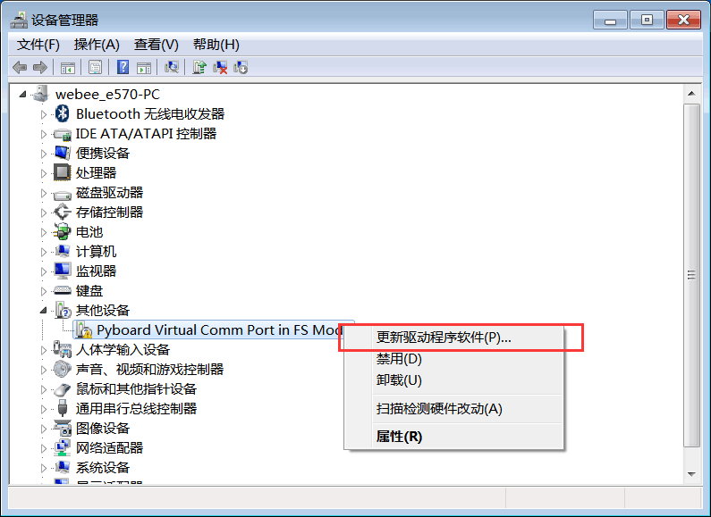

如果出现感叹号,表示没有自动安装,请按以下方式手动安装。驱动文件在U盘里。
driver2

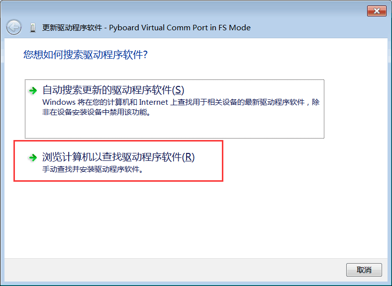

点击右键更新驱动软件:
driver2

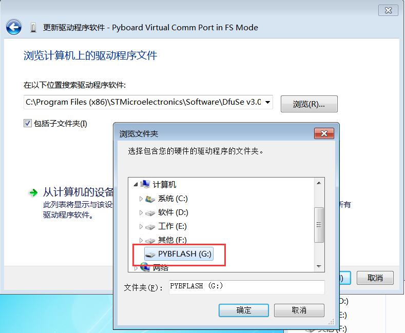

浏览计算机安装,选择路径是PYBFLASH,也就是U盘盘符。
driver2
driver2
driver2

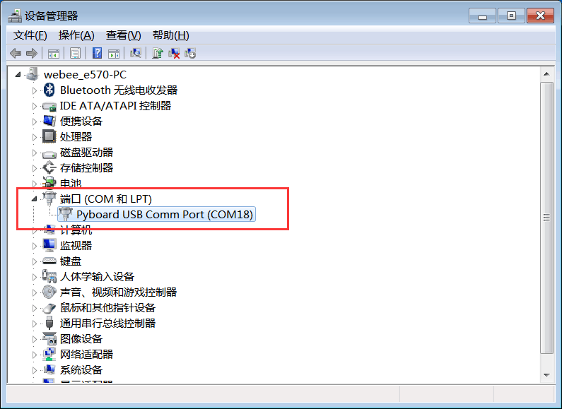

安装完成后,我们看到,原来的叹号消失,出现了一个COM18串口号。这个串口号不同的电脑会显示不同。
