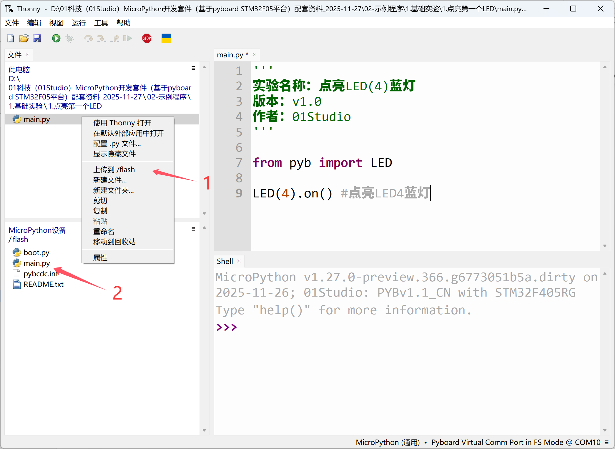

也就是我们只需要将代码以main.py文件发送到开发板,那么开发板就可以实现上电运行相关程序。
我们将LED例程的main.py发送到开发板:
run_offline

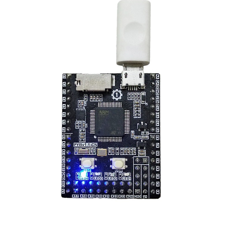

然后关闭IDE,按下pyBoard复位键,可以看到开发板每次复位后的蓝灯被点亮。代码实现了离线运行:
run_offline
我们只需要将编写好的代码改成main.py发送到开发板,即可实现离线上电自动运行。
