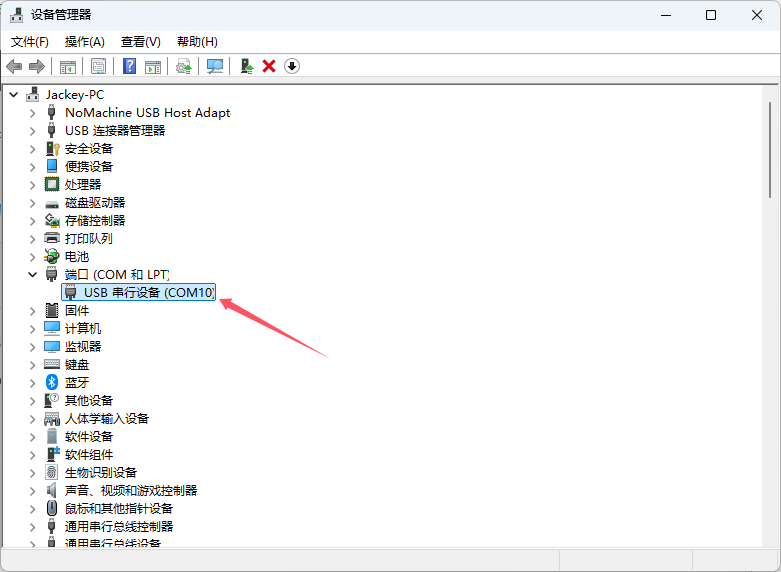

将开发板连接到电脑,从我的电脑—属性—设备管理器中找到当前开发板的串口号,这里是COM10。
repl

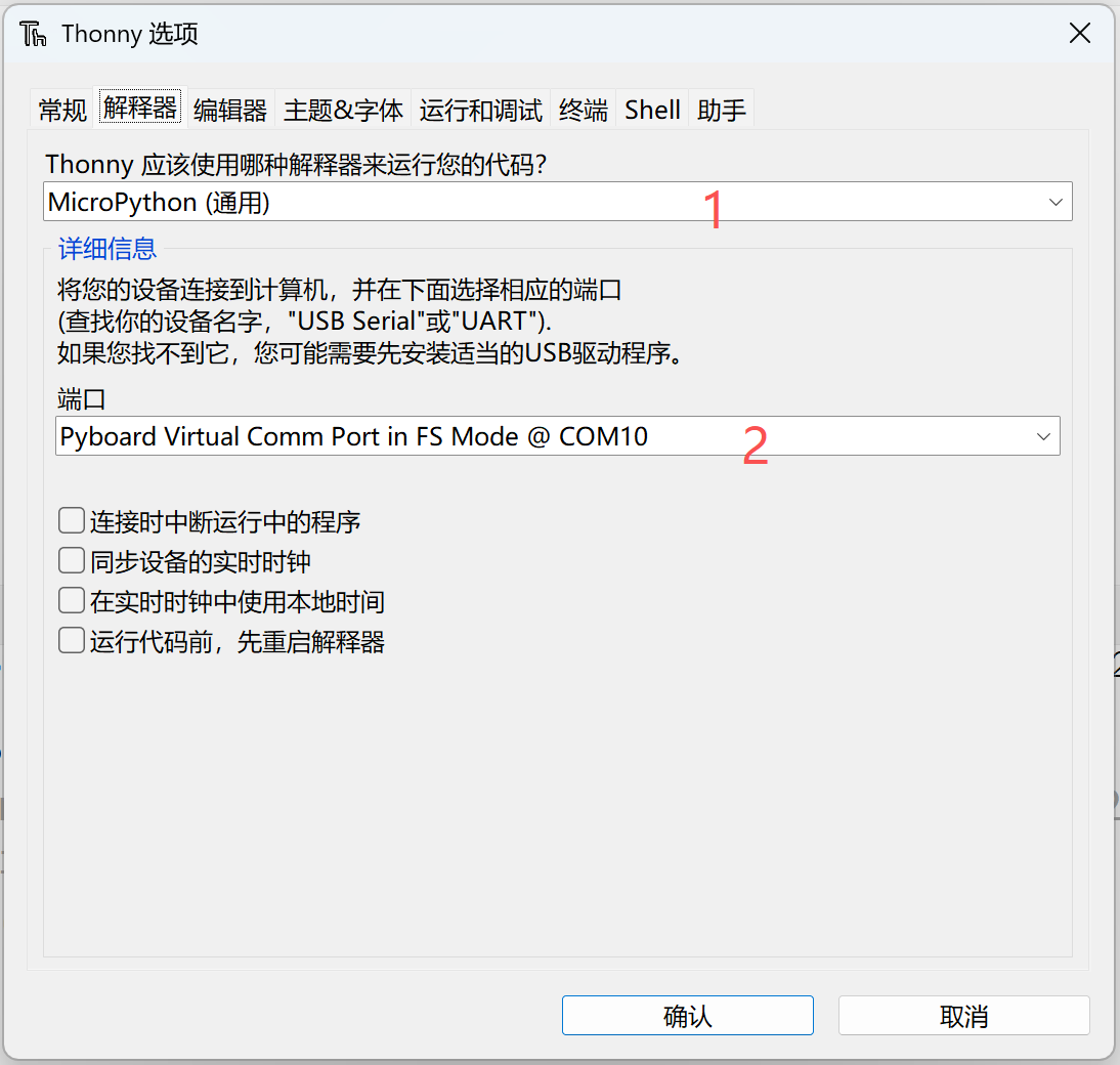

选择“MicroPython(通用)”和当前开发板对应的串口号,点击确认。
repl3

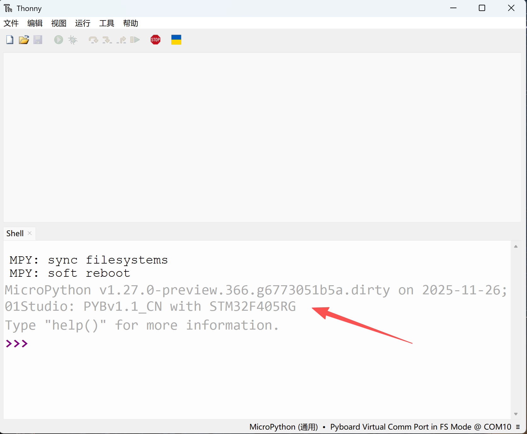

连接成功后可以在shell(串口终端)看到固件的相关信息:
repl3

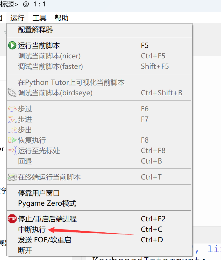

如果连接串口后没有出现固件信息,那么有可能是因为开发板里面有代码在运行,阻塞了REPL,这时候可以点击菜单栏的 运行 - 中断执行按钮 打断在运行的程序即可。
repl

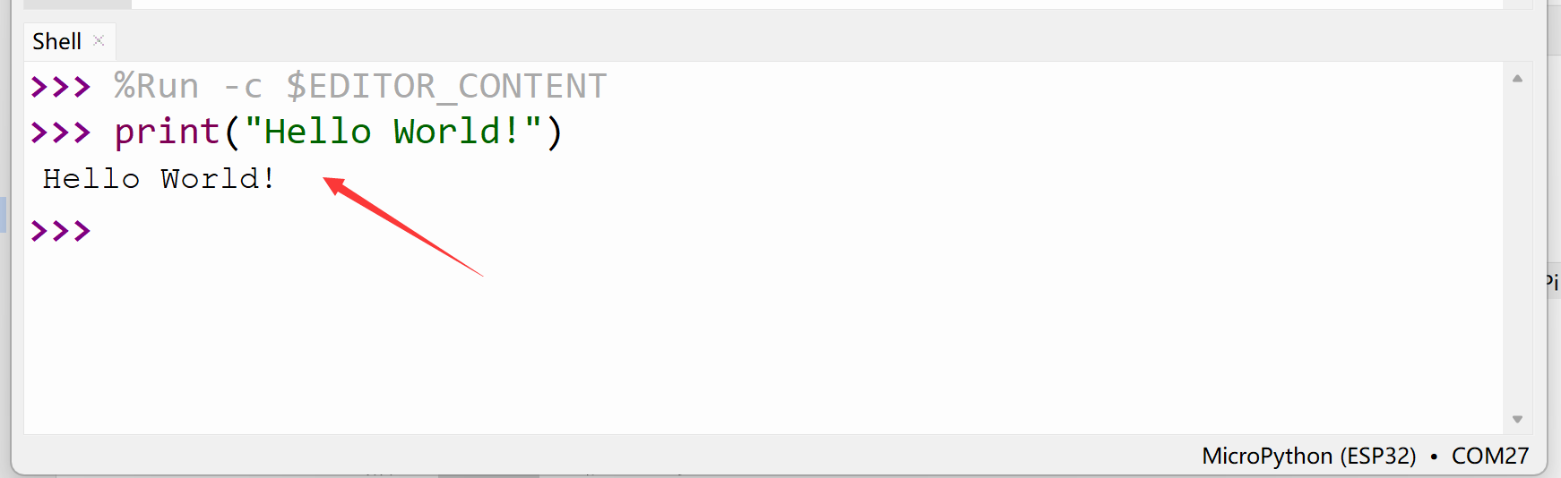

我们在终端里面输入 print(“Hello World!”) , 按回车,可以看到打印出Hello World!字符:
repl

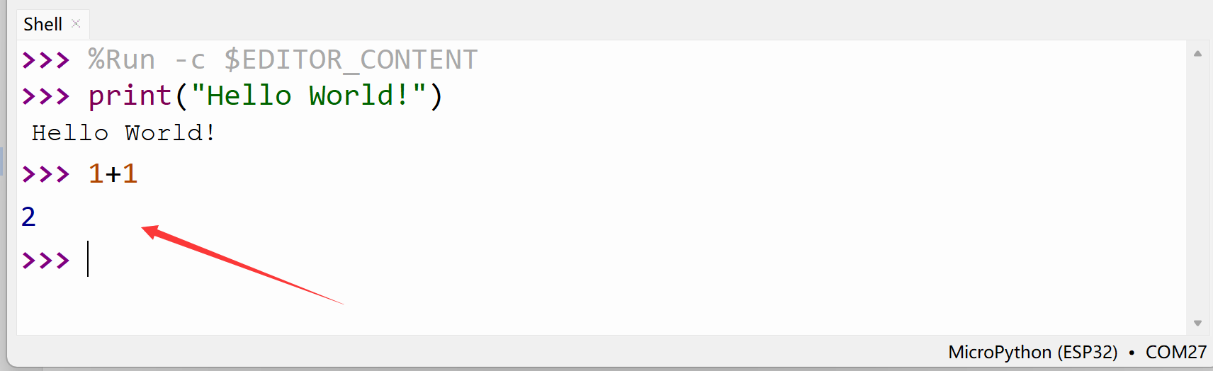

输入 1+1 ,按回车:
repl
