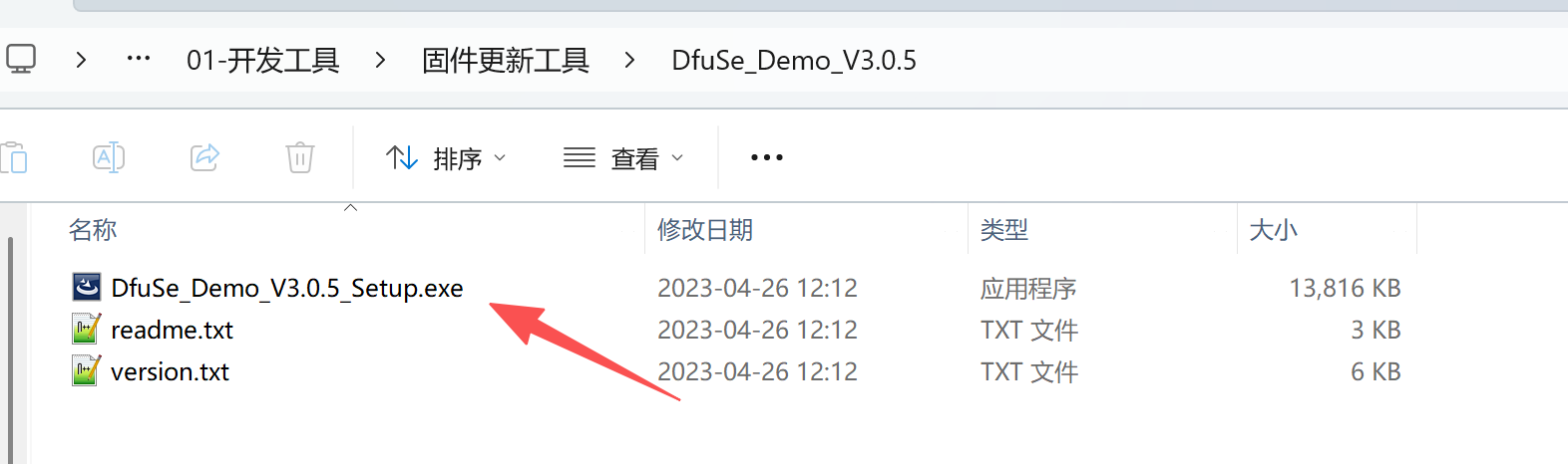

我们采用DFU的烧写方式,DFU烧写方式优势是不需要ST-LINK一类仿真器,只需要安装一个软件即可。我们打开 pyBoard开发套件配套资料\开发工具\Windows\固件更新工具\DfuSe_Demo_V3.0.5 目录下的DfuSe安装软件。DFU软件安装完成后相当于电脑所需要的驱动也安装了。

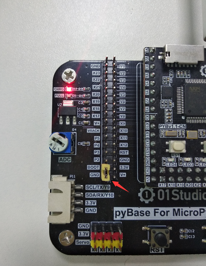

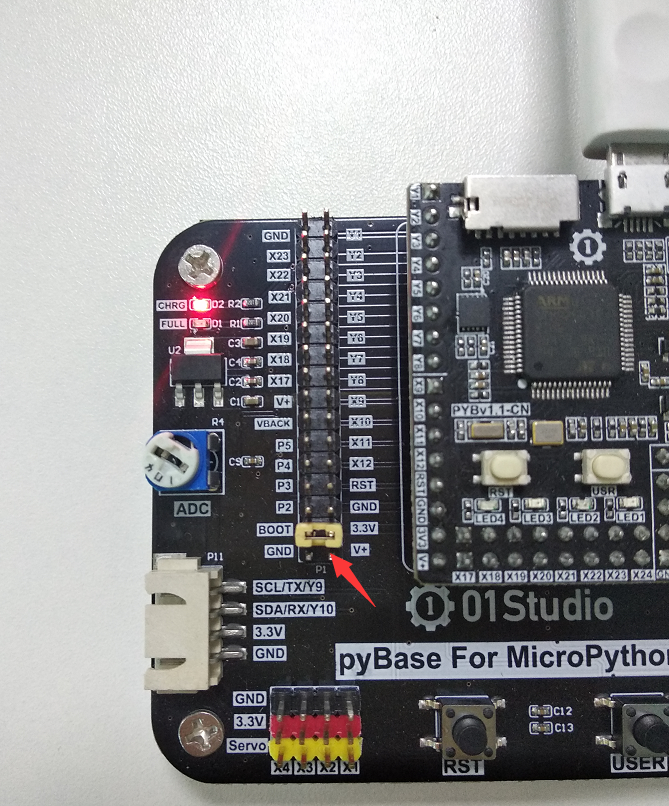

将开发板上的默认连接的BOOT--GND跳线帽连接到3.3V,让pyboard进入DFU烧写模式,如下图所示:
firmware_update

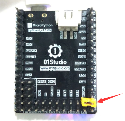

单独核心可以通过下面方式连接:
firmware_update

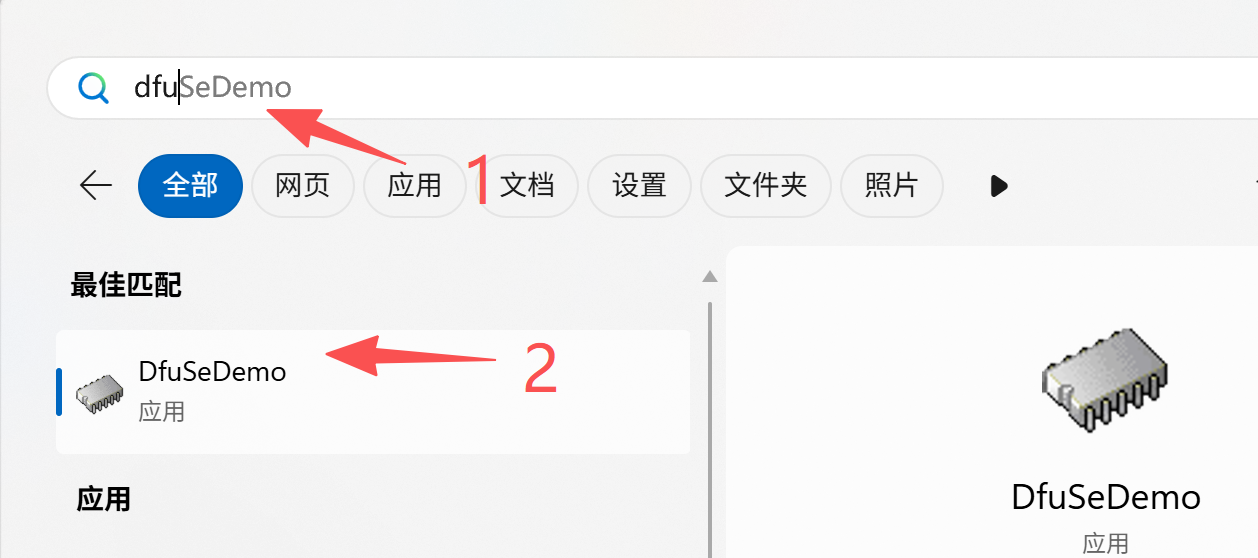

打开刚刚安装的DFU软件,没找到可以在开始菜单搜索一下
firmware_update1

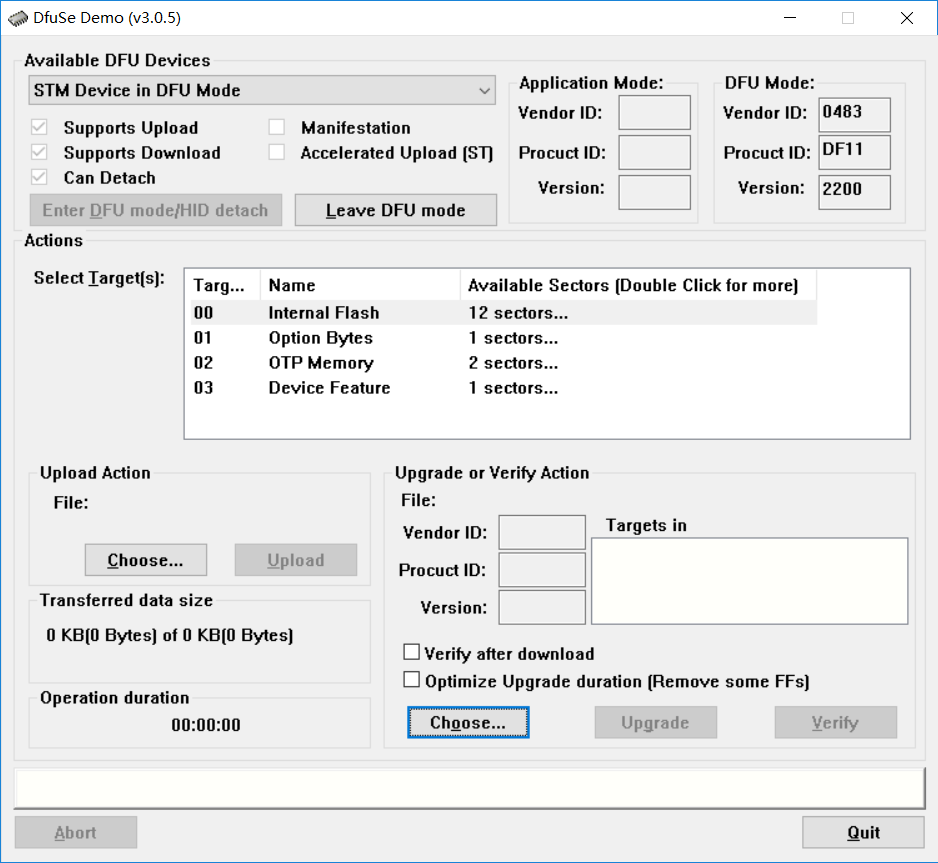

按下开发板RST复位键,可以见到DFU软件成功识别出ST的芯片。
firmware_update2

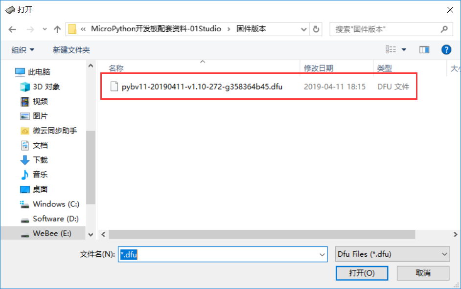

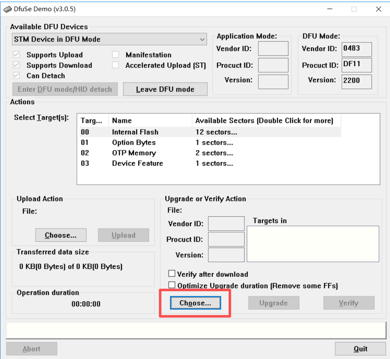

点击choose,选择要升级的固件版本,在MicroPython开发板配套资料\相关固件\pyboard v1.1目录下选择要升级的固件版本。
firmware_update2
firmware_update2

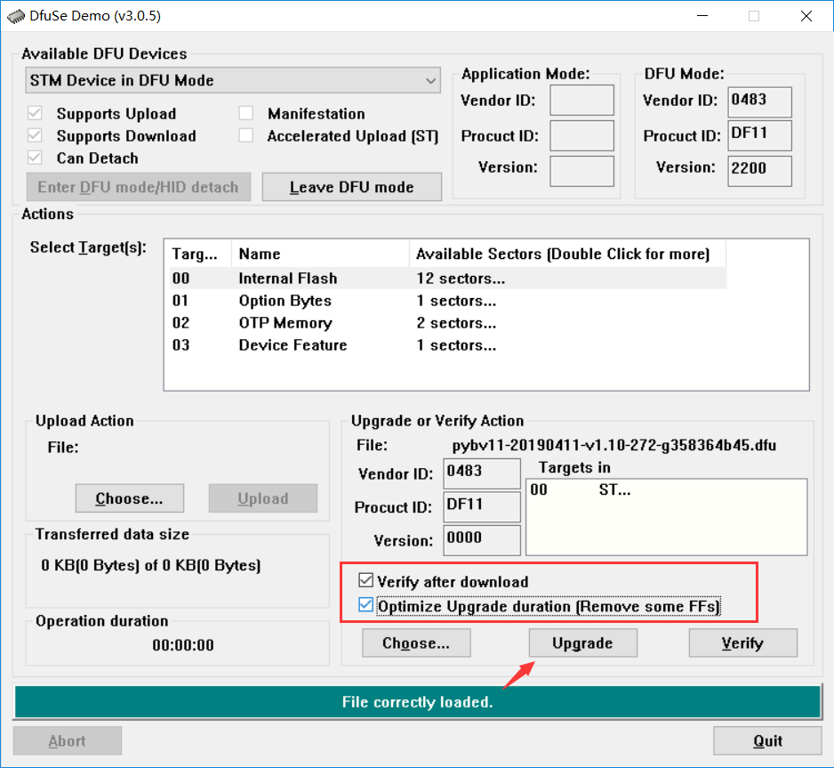

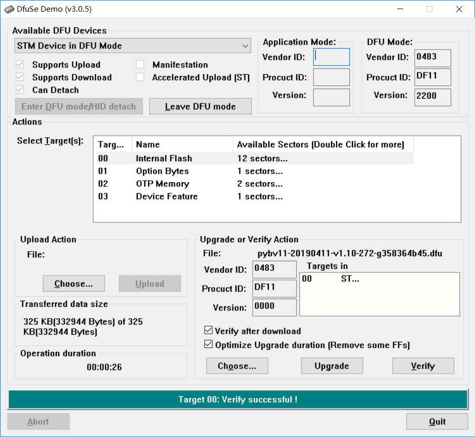

勾选配置参数,点击Upgrade开始烧录。
firmware_update2

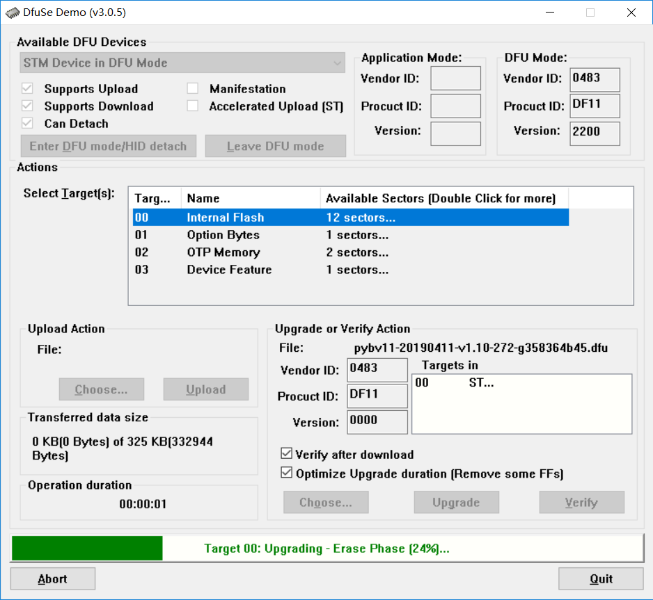

正在烧录:
firmware_update2
烧录完成后如下图所示:
firmware_update2

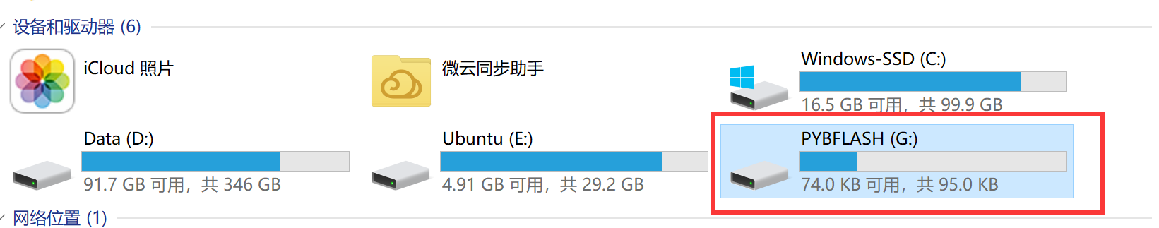

可以见到系统检测到pyboard的U盘文件系统。说明固件更新完成并启动正常。
