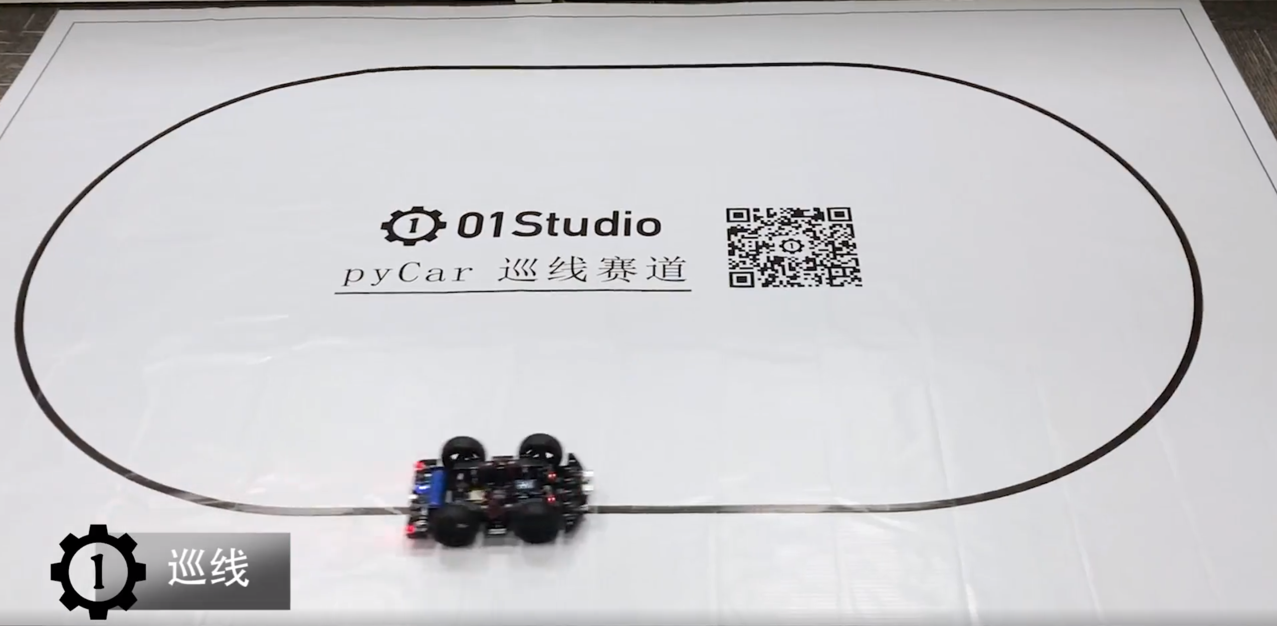

巡线小车
相信大家都有在网上看到过可以跟着黑线行走的小车,也就是我们说的巡线小车,本节我们就实验pyCar编程实现巡线行驶。
line_patrol_car
编程实现小车巡线(黑线)行驶。

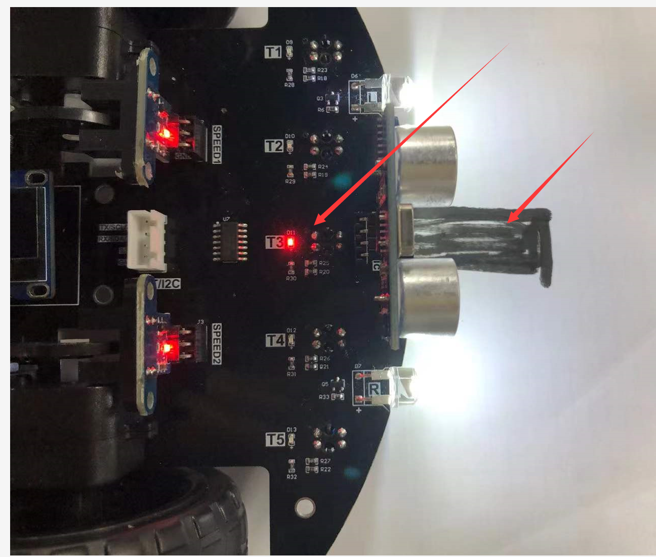

pyCar的车头有5路光电传感器,当车在白色路面行驶时(反光性比较好),全部指示灯熄灭,输出高电平。当遇到黑色赛道(无反光),对应的传感器指示灯亮,输出低电平。
line_patrol_car
line_patrol_car
