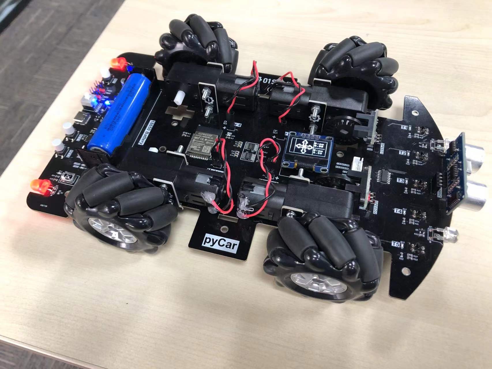

麦克纳姆轮小车
pyCar可以支持直径小于70mm的麦克纳母轮子(TT接口),从而实现全向麦克纳姆轮小车,直接更换轮子即可。点击购买>>

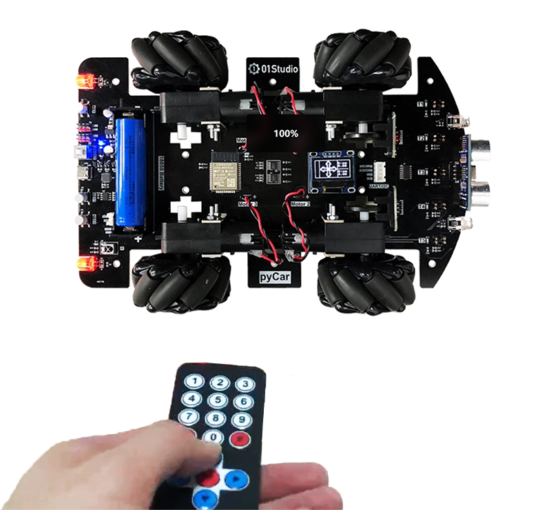

使用红外遥控器控制麦克纳姆轮pyCar小车。

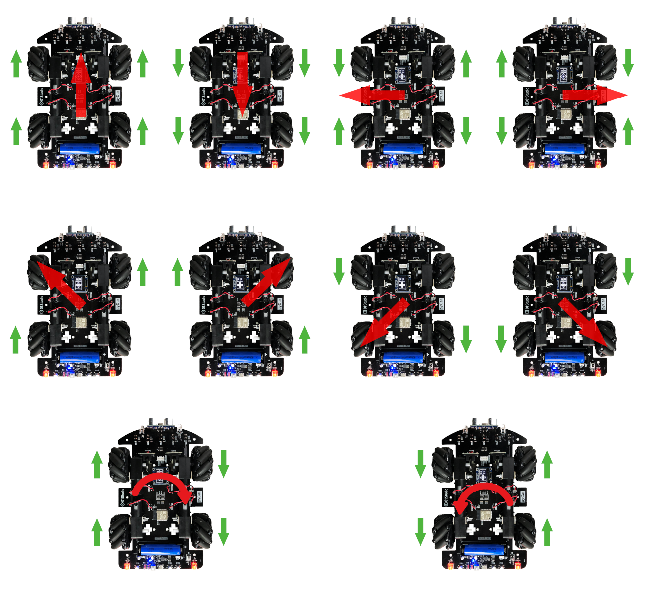

使用麦克纳姆轮可以让小车实现全向移动,也就是除了前进后退,还有左右以及斜45°平移。参考下图:
mecanum_wheel
关于麦克纳姆轮详细工作原理可以参考文章:麦克纳姆轮的工作原理是什么?
