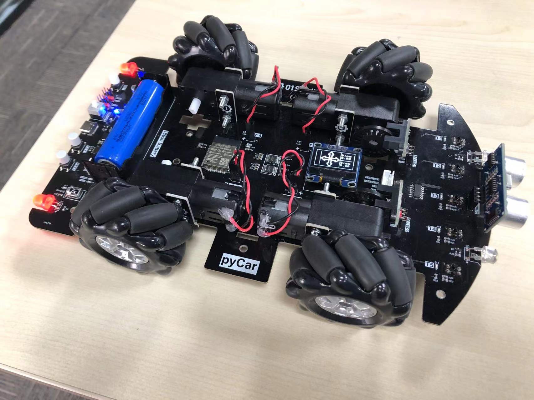

pyCar可以支持直径小于70mm的麦克纳母轮子(TT接口),从而实现全向麦克纳姆轮小车,直接更换轮子即可。点击购买>>

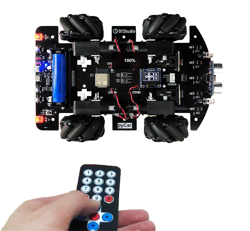

使用红外遥控器控制麦克纳姆轮pyCar小车。

将相关示例程序的所有代码文件和car.py库文件发送至pyCar文件系统,通过遥控器便可控制麦克纳姆轮小车各种动作。
