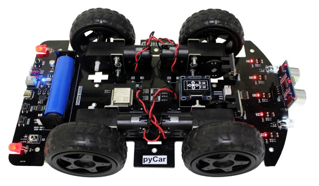

pyCar基于乐鑫ESP32,这款主控支持WiFi和蓝牙(BLE),本节我们就结合01科技pyController遥控手柄,实现蓝牙通讯,打造一台蓝牙遥控车。
pyCar和pyController。

本节中,我们将小车设定从机,上电后发出广播,广播名称设为“pyCar”,然后pyController手柄作为主机,上电后不断搜索周围的小车设备,搜索后发起连接,连接成功后将手柄摇杆和按键原始数据发送给小车,小车接收到数据后执行各种动作。

pyCar小车(蓝牙从机)代码​

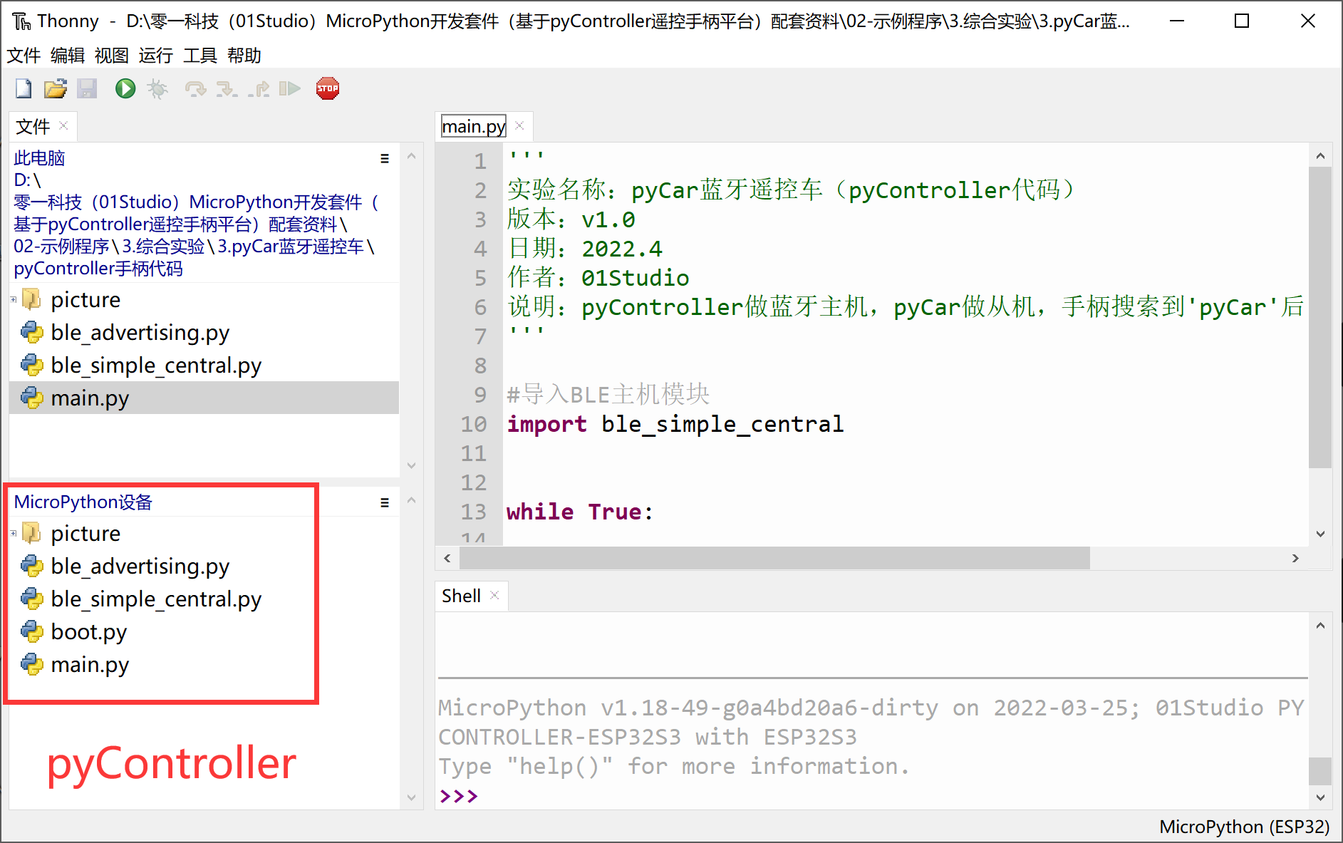

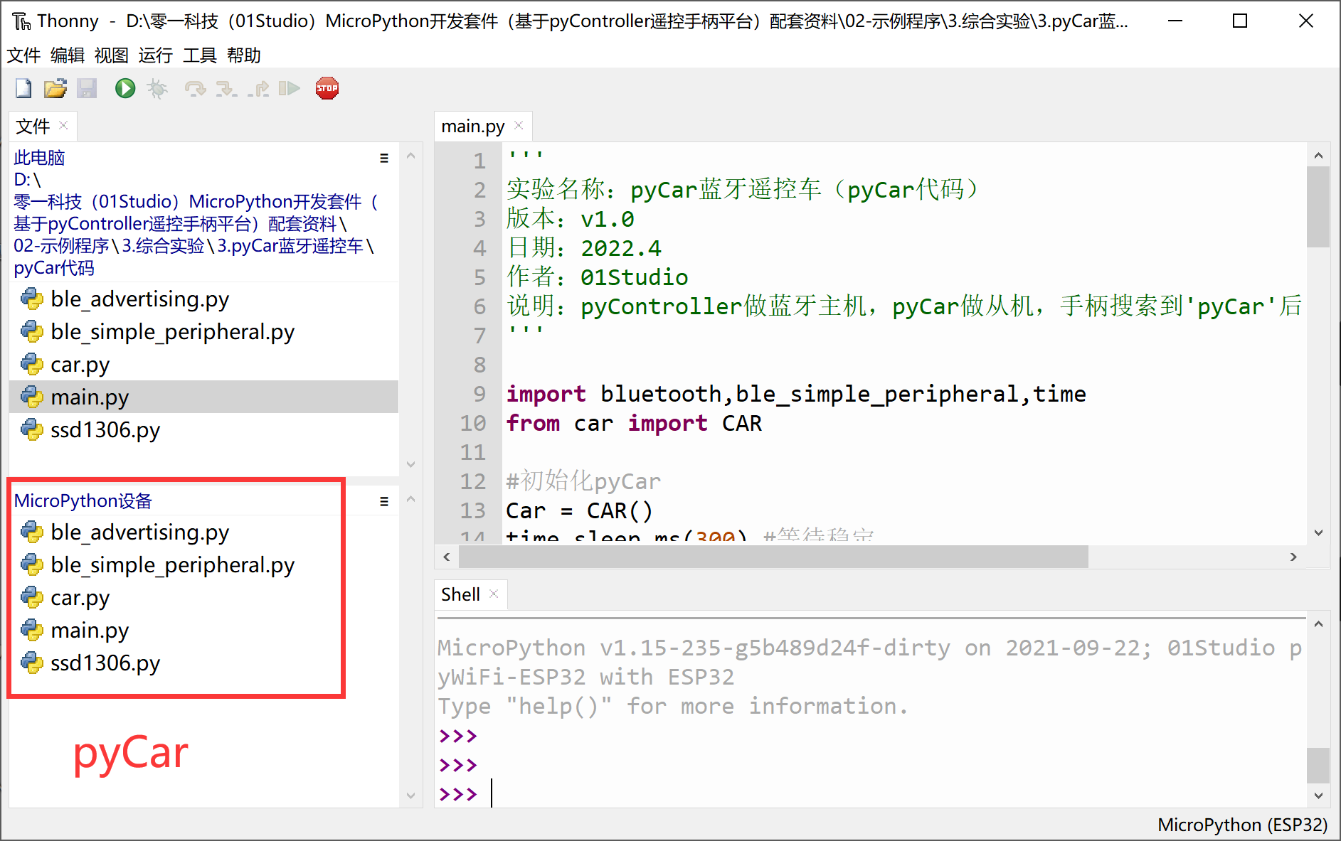

将示例程序文件夹所有库代码文件分别发送到pyController和pyCar。

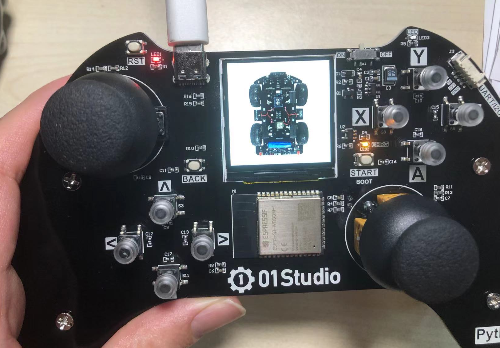

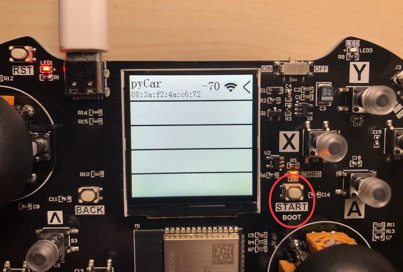

复位小车,等待启动。然后启动手柄,可以看到搜索到pyCar,信息包含mac地址和信号强度。(支持多台pyCar同时搜索)。
ble_control
信号强的范围是 0 ~ -99, 值越接近0表示信号越好。
ble_control
如果搜索到多台,可以通过按手柄的上、下键来选择,点击START键即可连接小车。

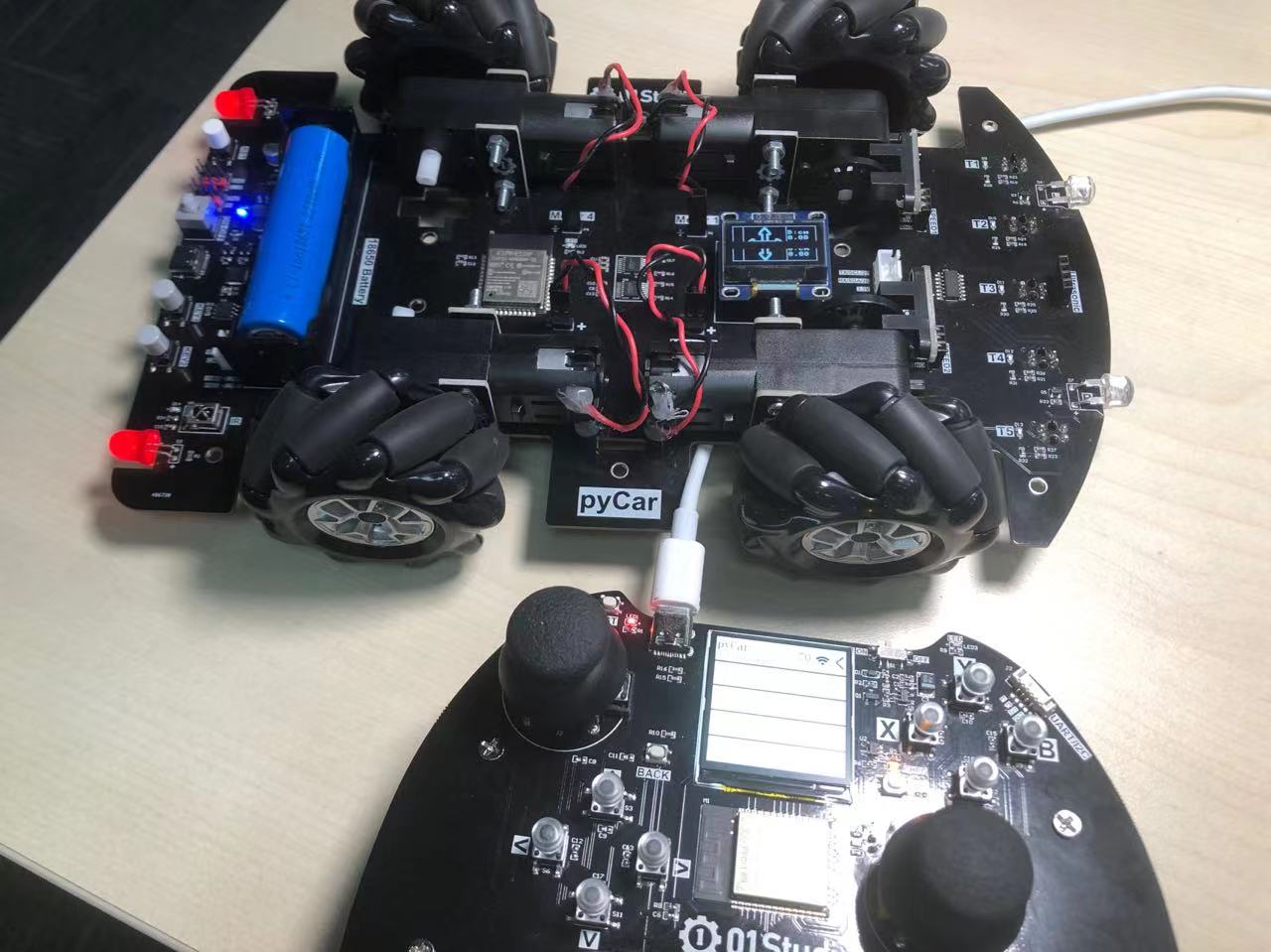

ble_control
连接成功后出现小车界面,这时候即可遥控小车。当前控制功能是上下左右4个按键分别控制小车的4个运动方向,B键开车灯,A键关车灯。
如需更多的控制方式,修改pyCar的信息接收代码即可。
