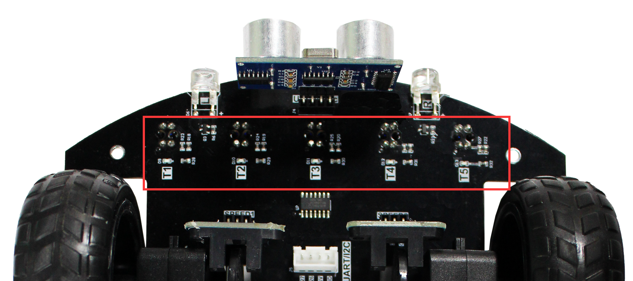

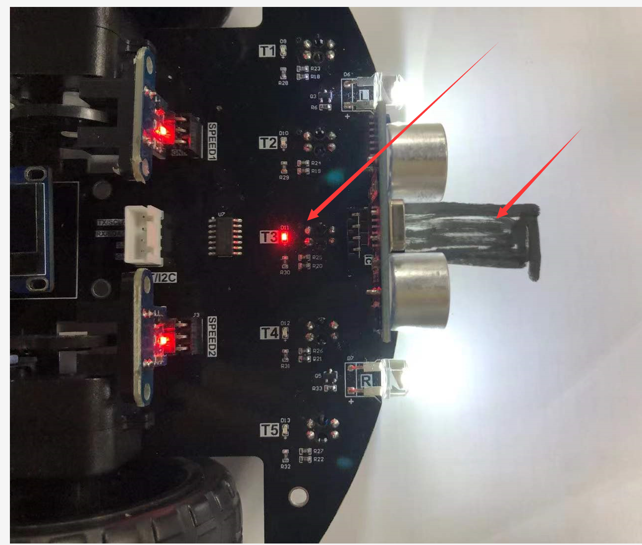

pyCar的车头有5路光电传感器,当车在白色路面行驶时(反光性比较好),全部指示灯熄灭,输出高电平。当遇到黑色赛道(无反光),对应的传感器指示灯亮,输出低电平。

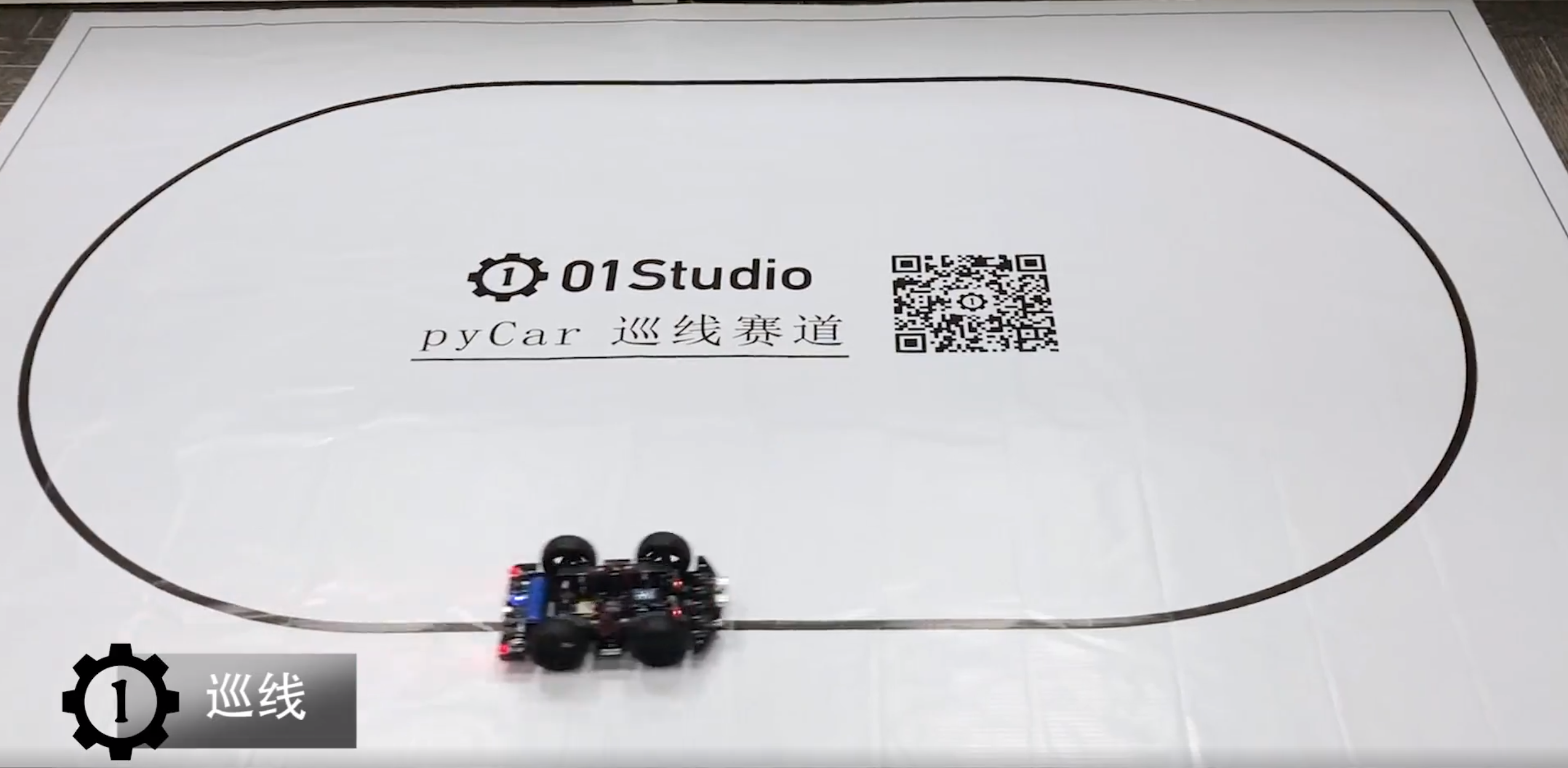

本教程需要一条黑线的赛道,用户可以自行设计或者点击购买>>
将相关示例程序的所有代码文件和car.py库文件发送至pyCar文件系统,便可实现上电运行小车巡线功能。
line_patrol_car
小车巡线原理简单,有兴趣用户可以深入研究,实现更快的行驶速度。
