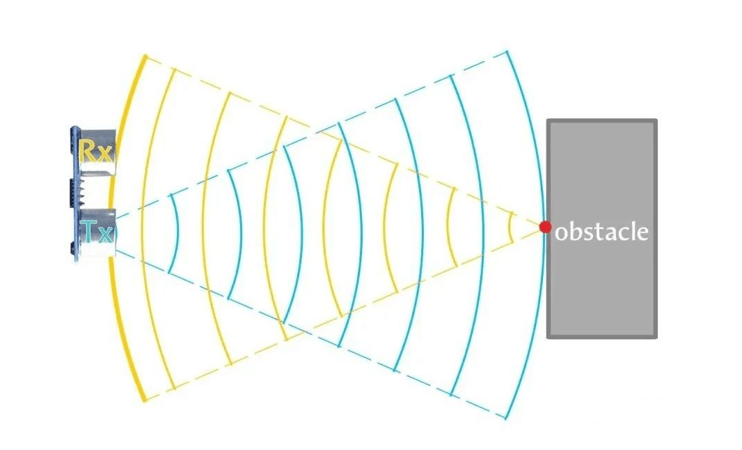

这里我们使用一个最简单的控制方式,那就是当小车实时检测超声波距离值,当距离少于某个设定值时,小车随机左右转向,大于此设定值则正常直线行走。

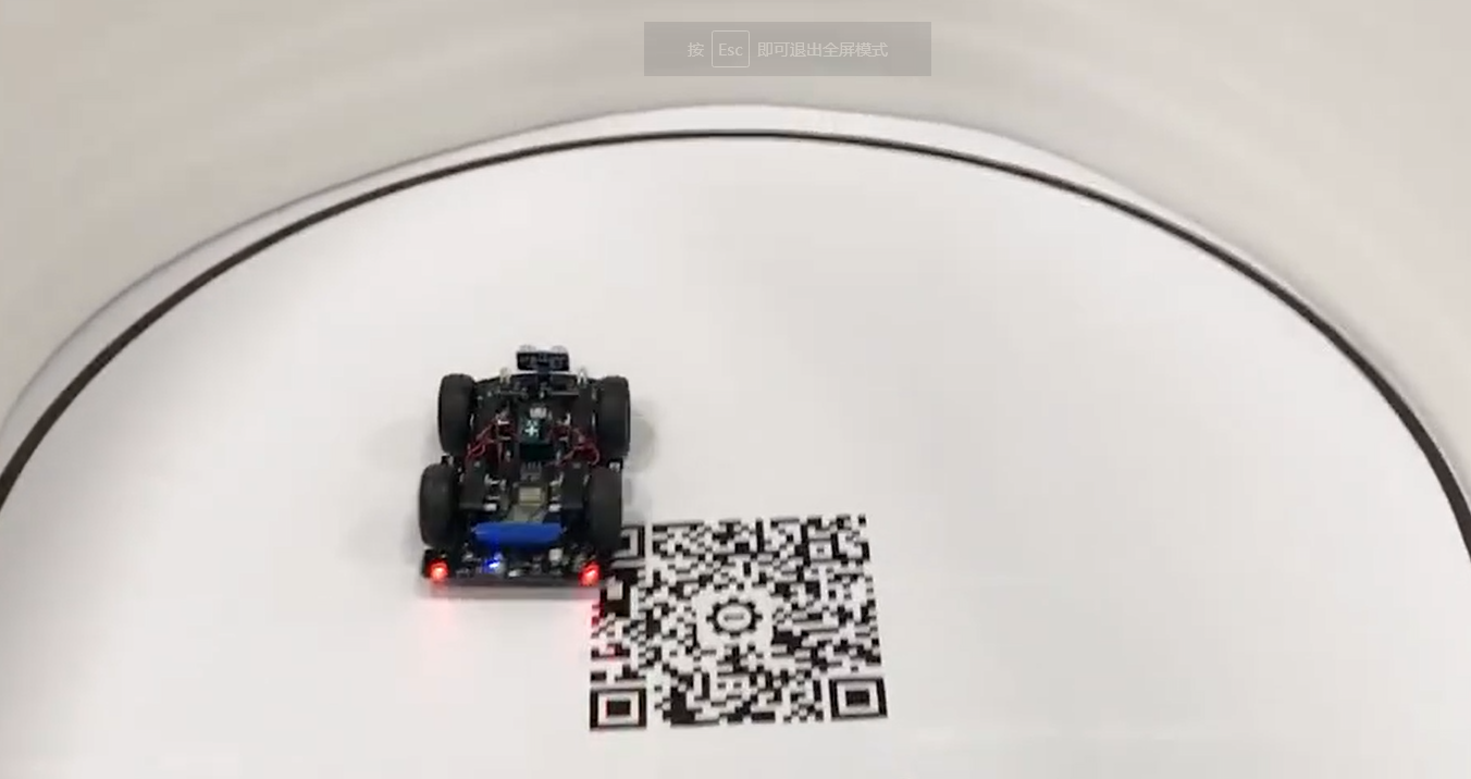

上面代码加入了一个随机转向设置,实现小车遇到障碍物时候随机左转或右转。
将相关示例程序的所有代码文件和car.py库文件发送至pyCar文件系统,便可实现上电运行小车避障功能。
ultrasonic_car
小车避障的原理非常简单,有兴趣的用户可以调整代码中的参数,打造一台适合自己的避障小车。
