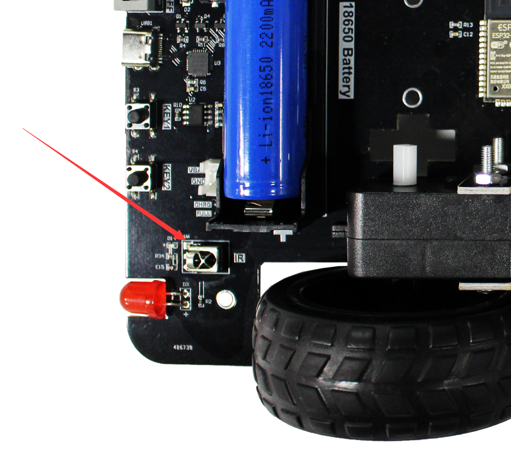

pyCar的右后轮位置集成了红外一体接收头,可以接收市面上大部分的红外遥控器发出的信号。

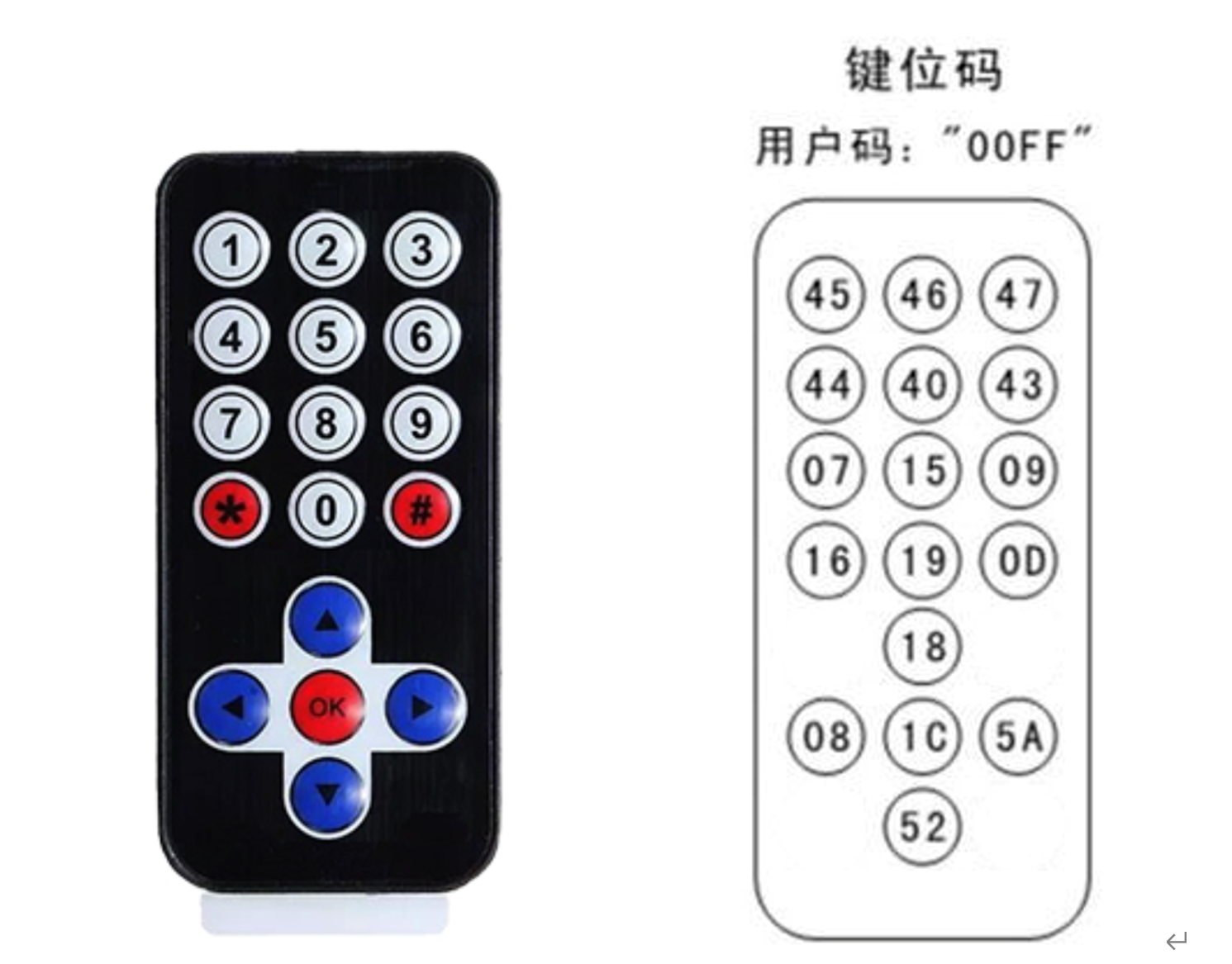

我们可以使用配套的红外遥控器进行本实验,遥控器每个按键对应的码如下图,16进制。

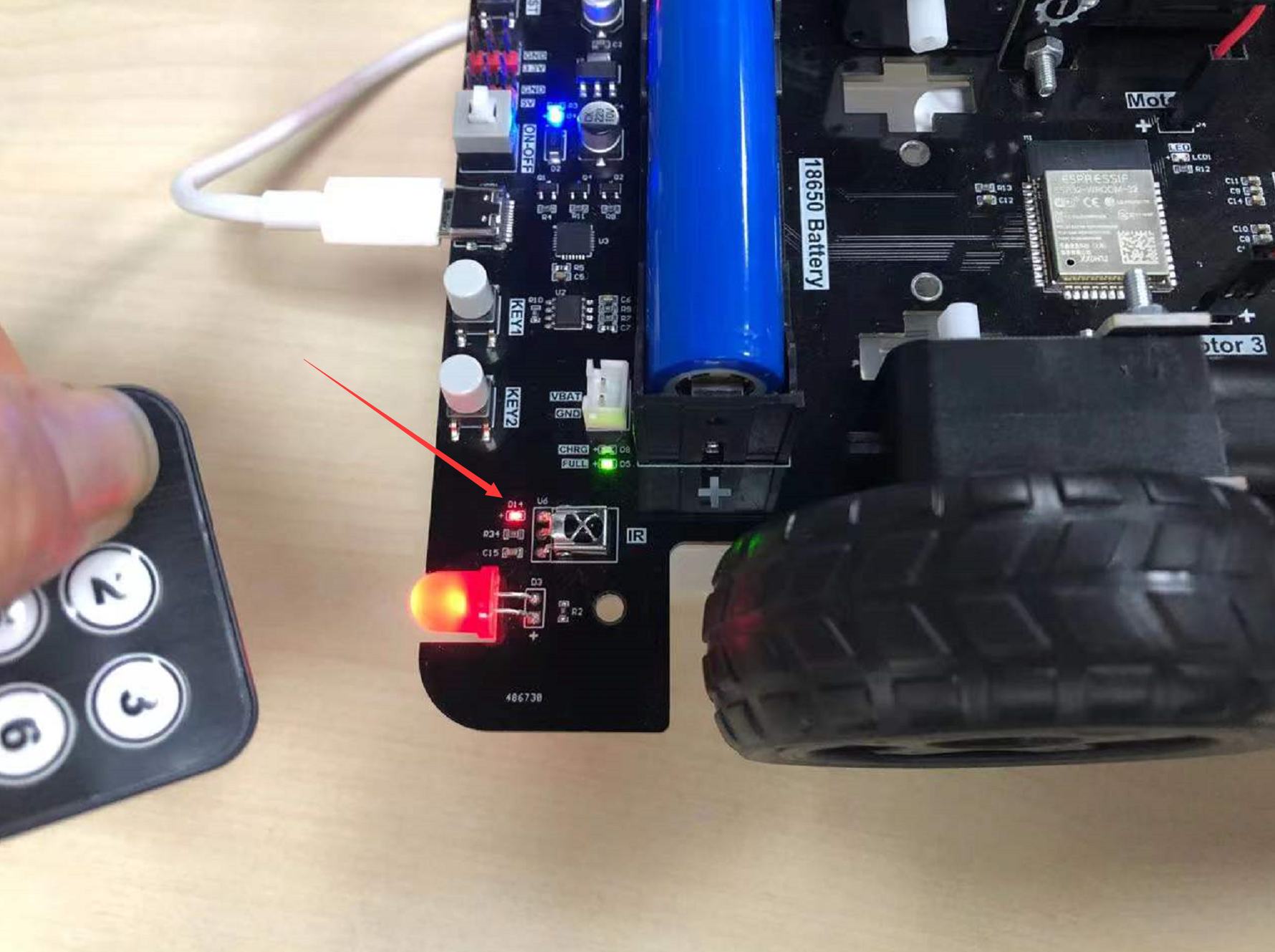

运行代码,用遥控器对着pyCar红外接收头按下按键,可以看到红外接收头旁边的指示灯闪亮,表示有接收到信号:

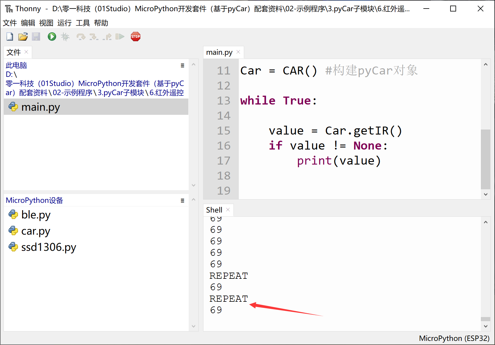

终端打印相应的数据:
