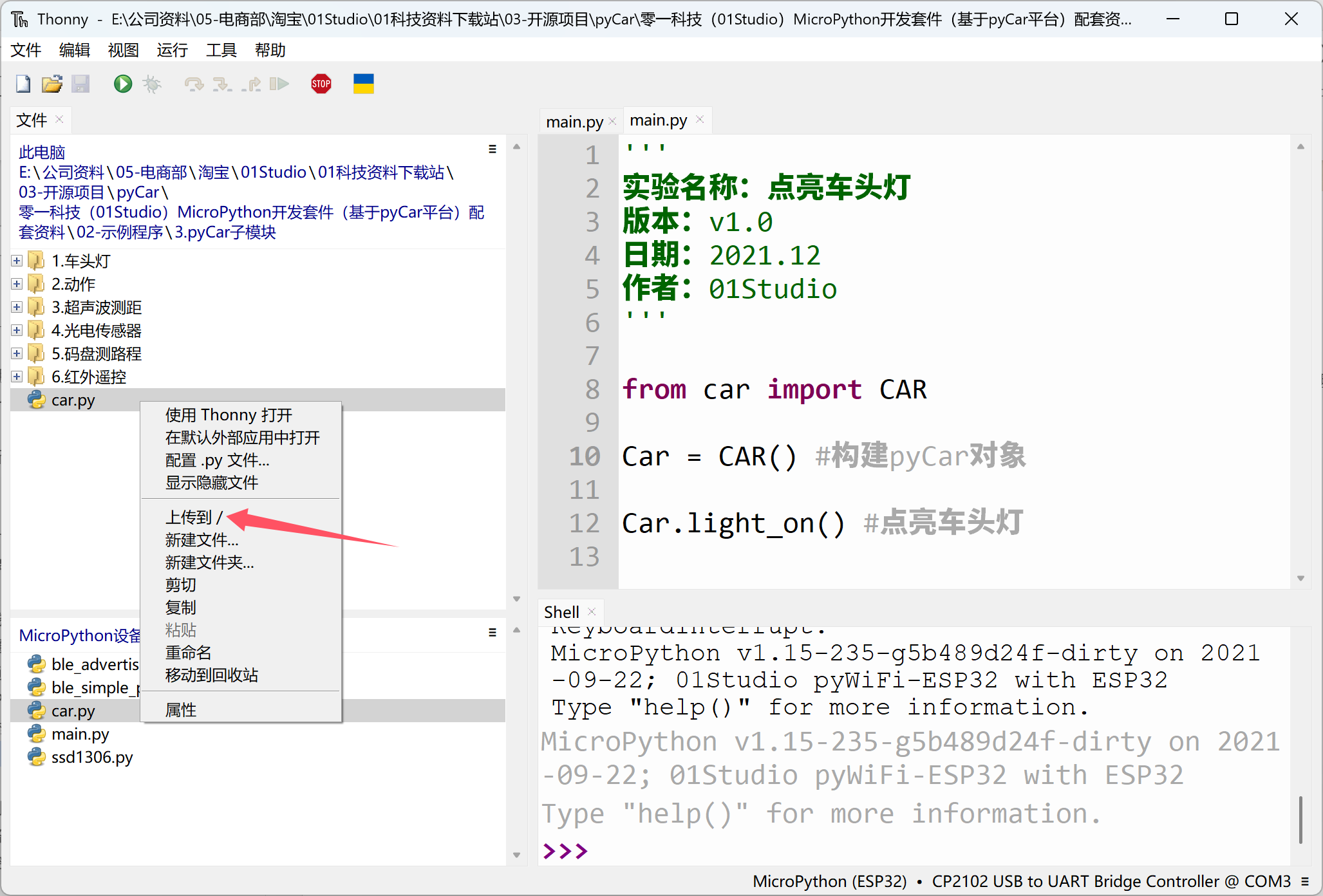

实验名称:点亮车头灯
from car import CAR
Car = CAR() #构建pyCar对象
Car.light_on() #点亮车头灯
由于本节例程需要用的pyCar库函数,所以需要将car.py上传到开发板文件系统。
headlights

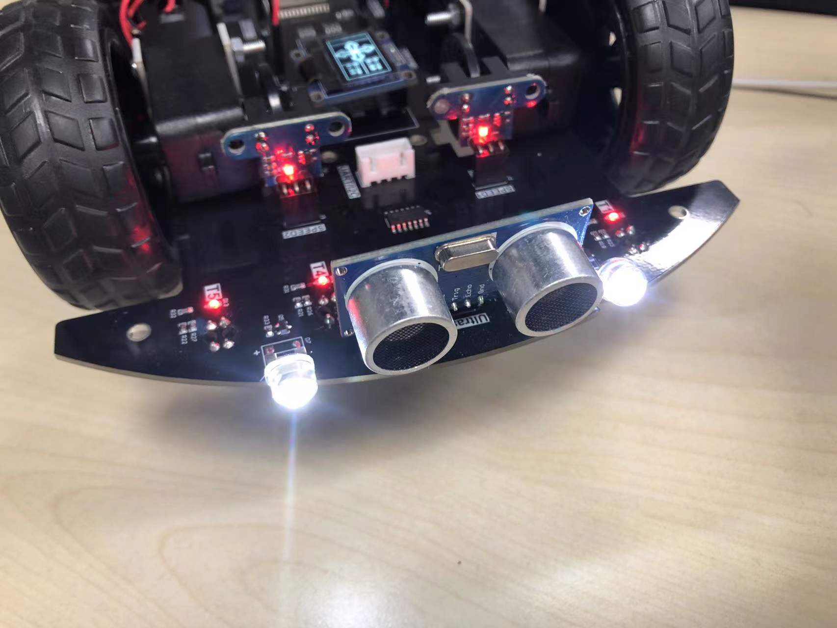

连接开发板后在Thonny IDE中运行上述代码, 可以看到车头灯成功点亮。
