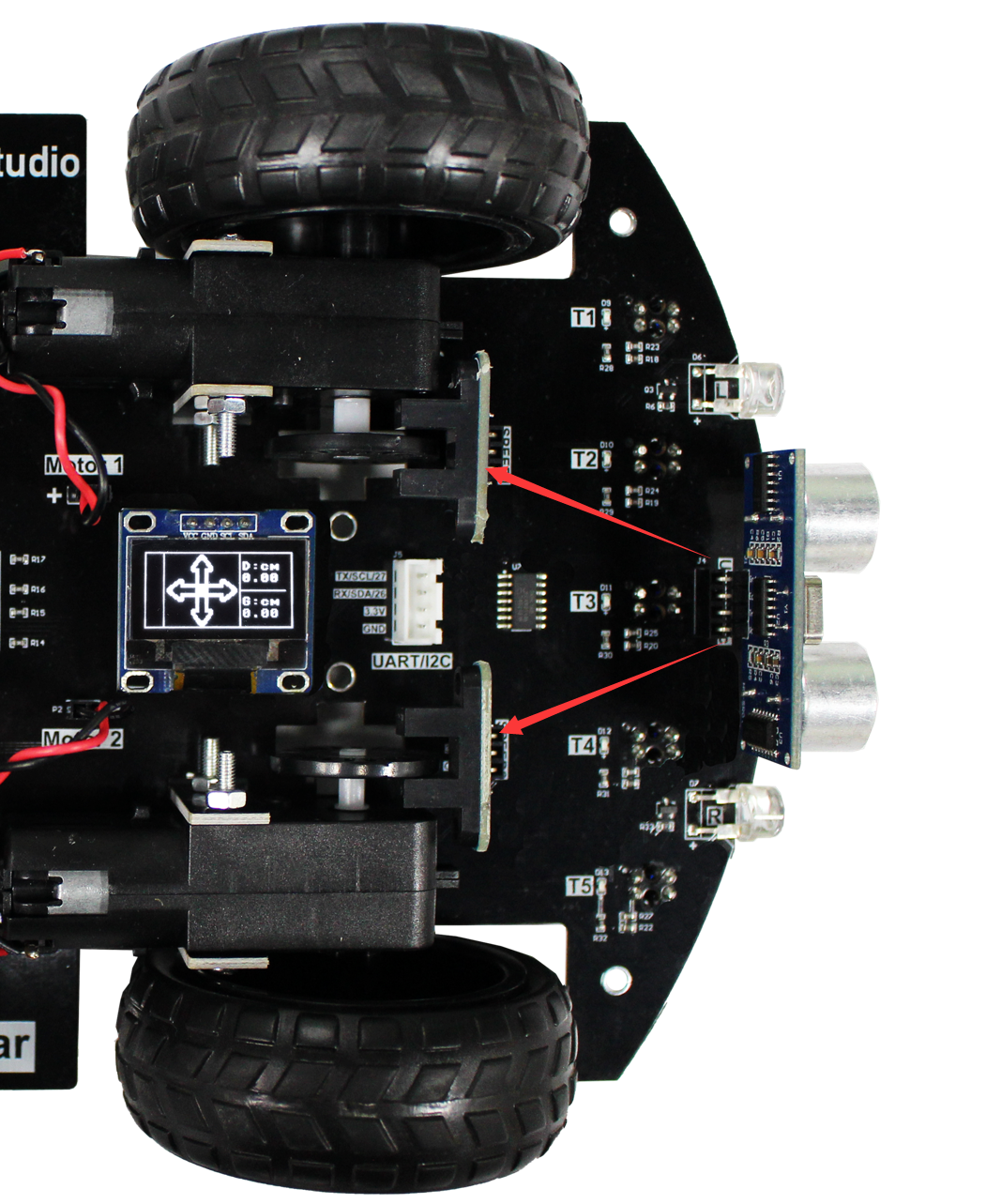

我们先来看看码盘测速原理,pyCar前轮2路电机安装了编码盘和配套的光电测速模块。

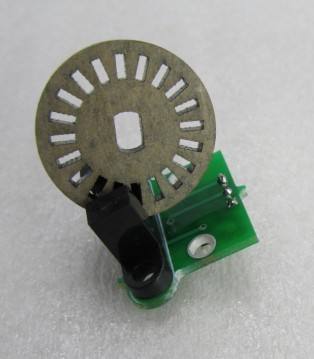

码盘的原理很简单,硬件看下图,就是一个个等距离的孔,电机带动码盘转动,光电对管便产生一系列方波,通过计算某一段时间内方波信号的数量便可知道码盘转动了多少圈,再结合车轮的直径,便可计算这段时间内小车行驶的路程。

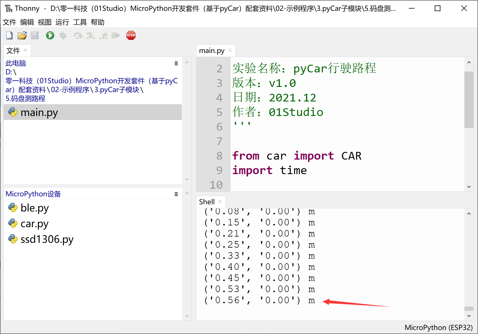

运行代码,用手转动前轮
journey
可以看到行驶路程的变化:
journey
通过micropython库模块非常简单就实现了行驶路程的应用。接口返回的是2路轮子行驶路程值,实际使用过程中只需要使用其中一路或着将两路值求平均即可。
