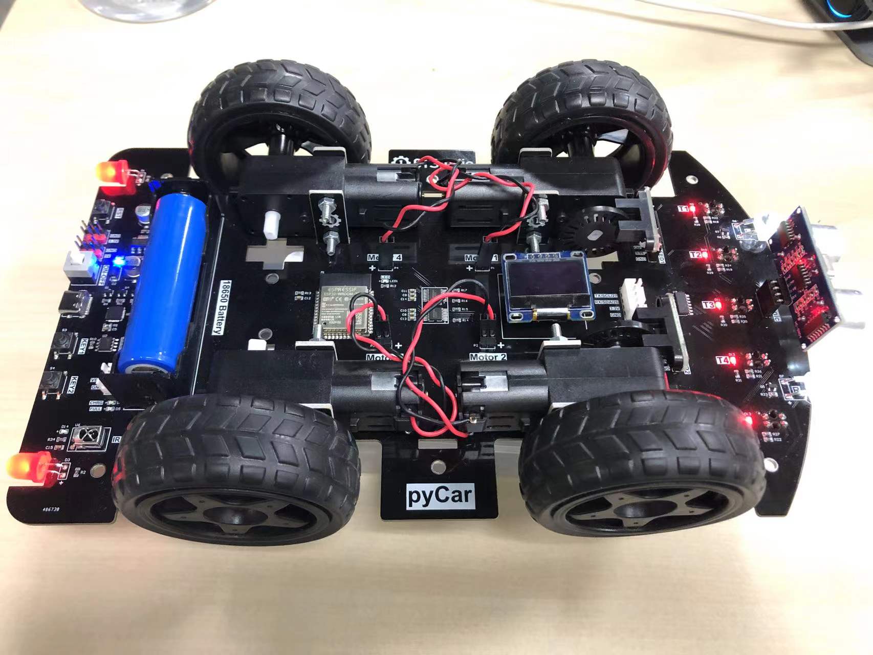

pyCar带有4路直流电机,每路可以单独控制。本节我们学习小车的各种移动动作。
编程实现小车前进、后台、左右转向各种动作。
