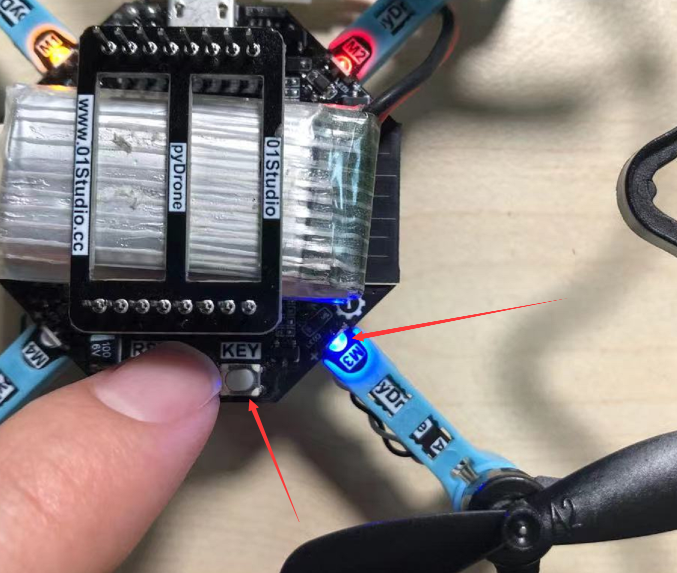

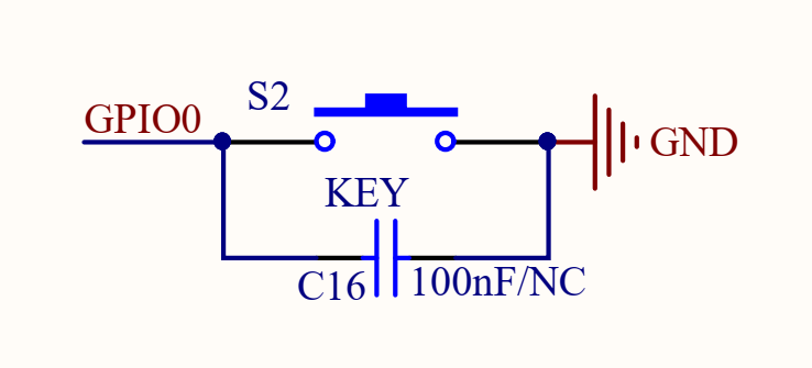

pyDrone上的按键(KEY),跟主控ESP32-S3模块引脚0相连,上一节已经讲解过。
