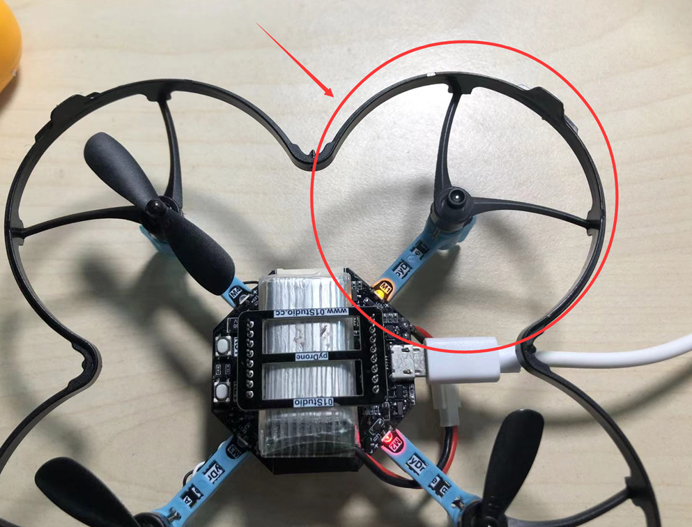

pyDrone上有4个716空心杯电机(四轴名称的由来)。今天我们试试用python pwm代码来控制电机的转速,从而学习电机控制原理。
通过PWM信号控制pyDrone上的空心杯电机转速。

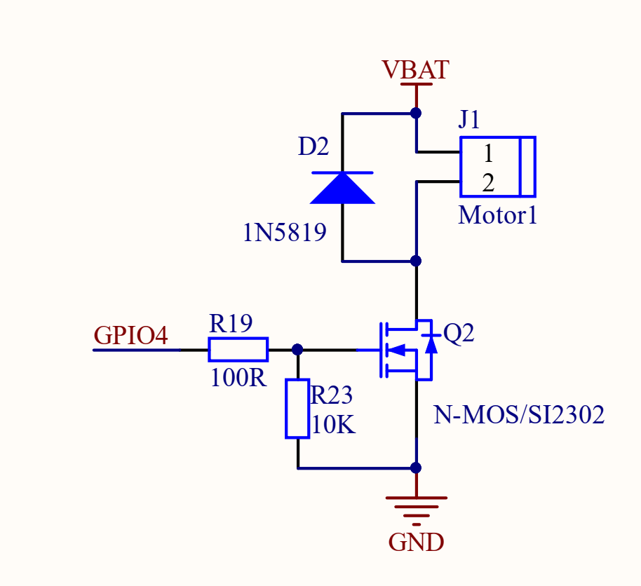

我们使用电机M1来测试,从下面原理图可以看到电机M1驱动电路连接到主控模块(ESP32-S3模块)的GPIO4。
pwm1

在Thonny IDE运行程序,可以看到电机M1以不同转速旋转。
pwm4
