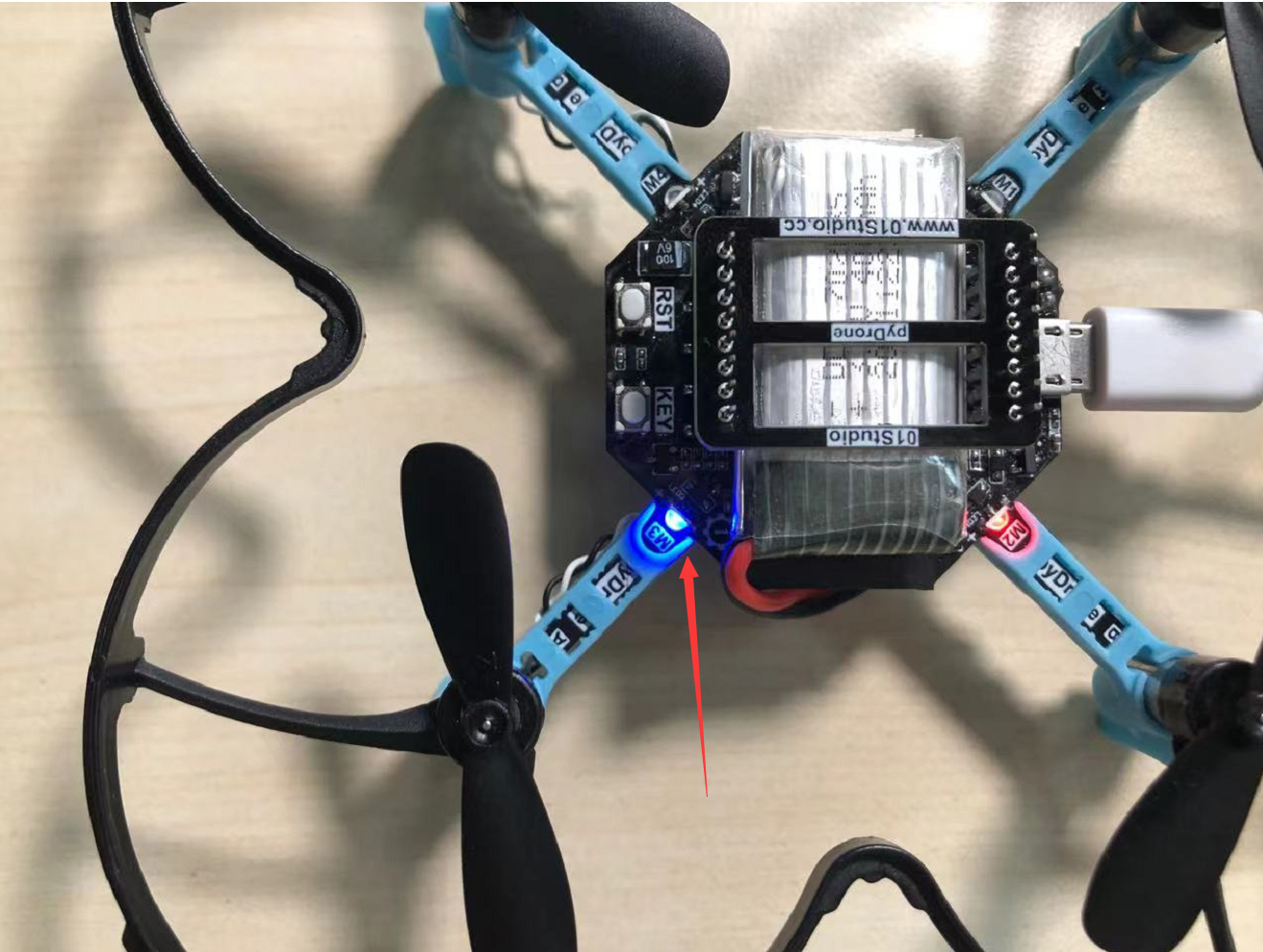

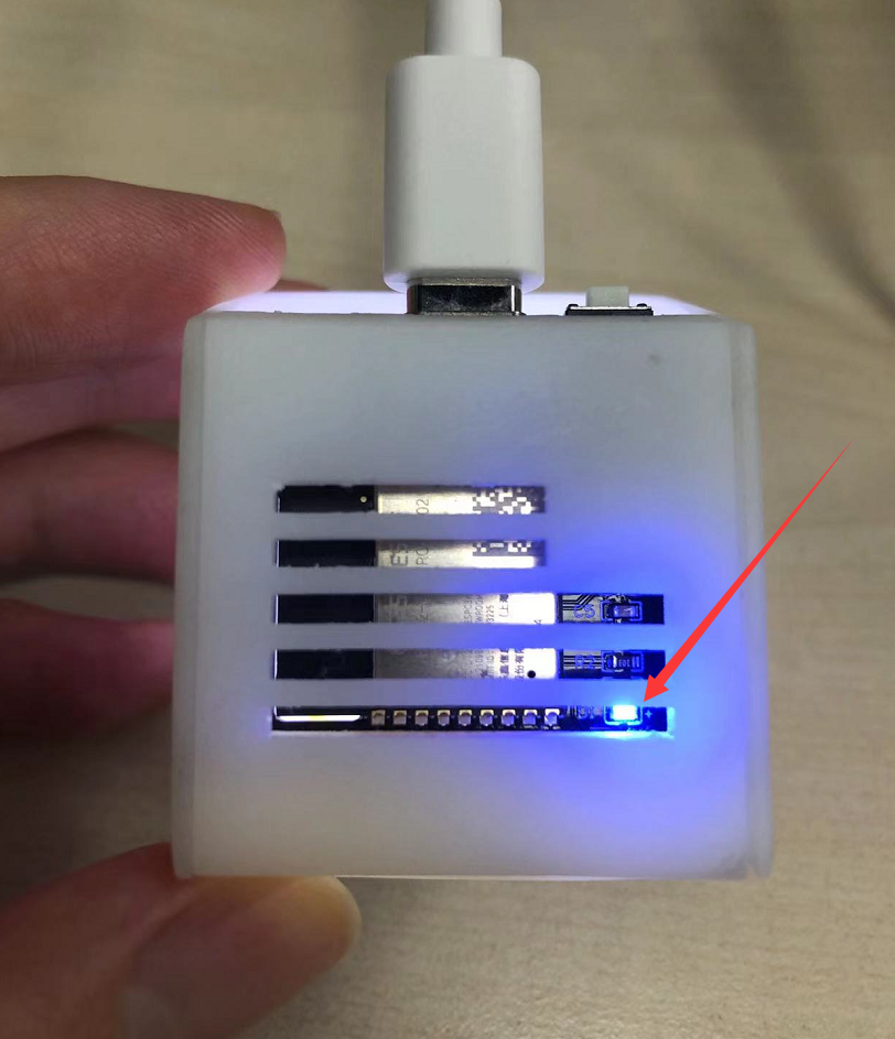

在Thonny IDE运行代码, 可以看到蓝灯每秒周期性闪烁1次:
timer1
