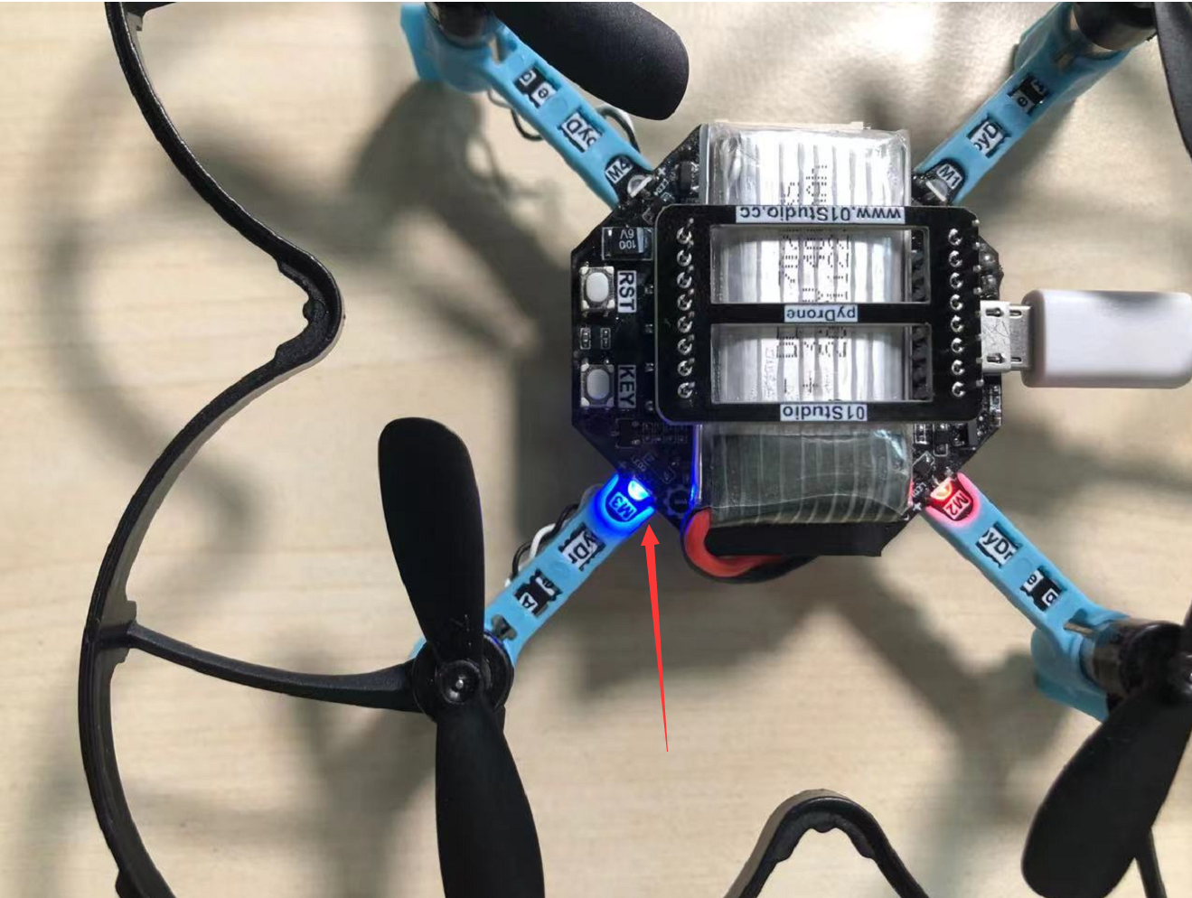

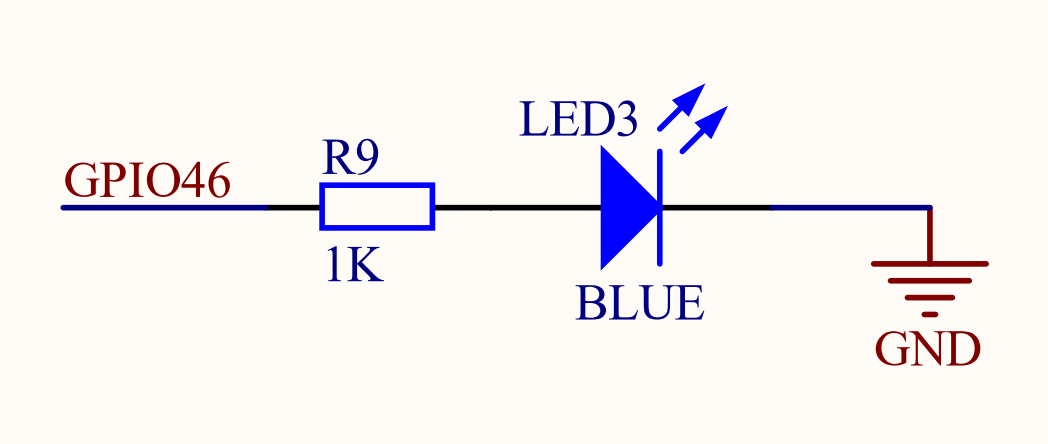

pyDrone上有1个LED(蓝色),跟主控ESP32-S3模块引脚46相连,通过输出高电平方式点亮。

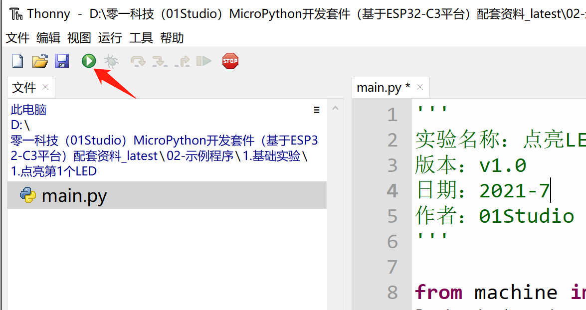

连接开发板后在Thonny IDE中运行上述代码:

可以看到LED蓝灯被点亮。
