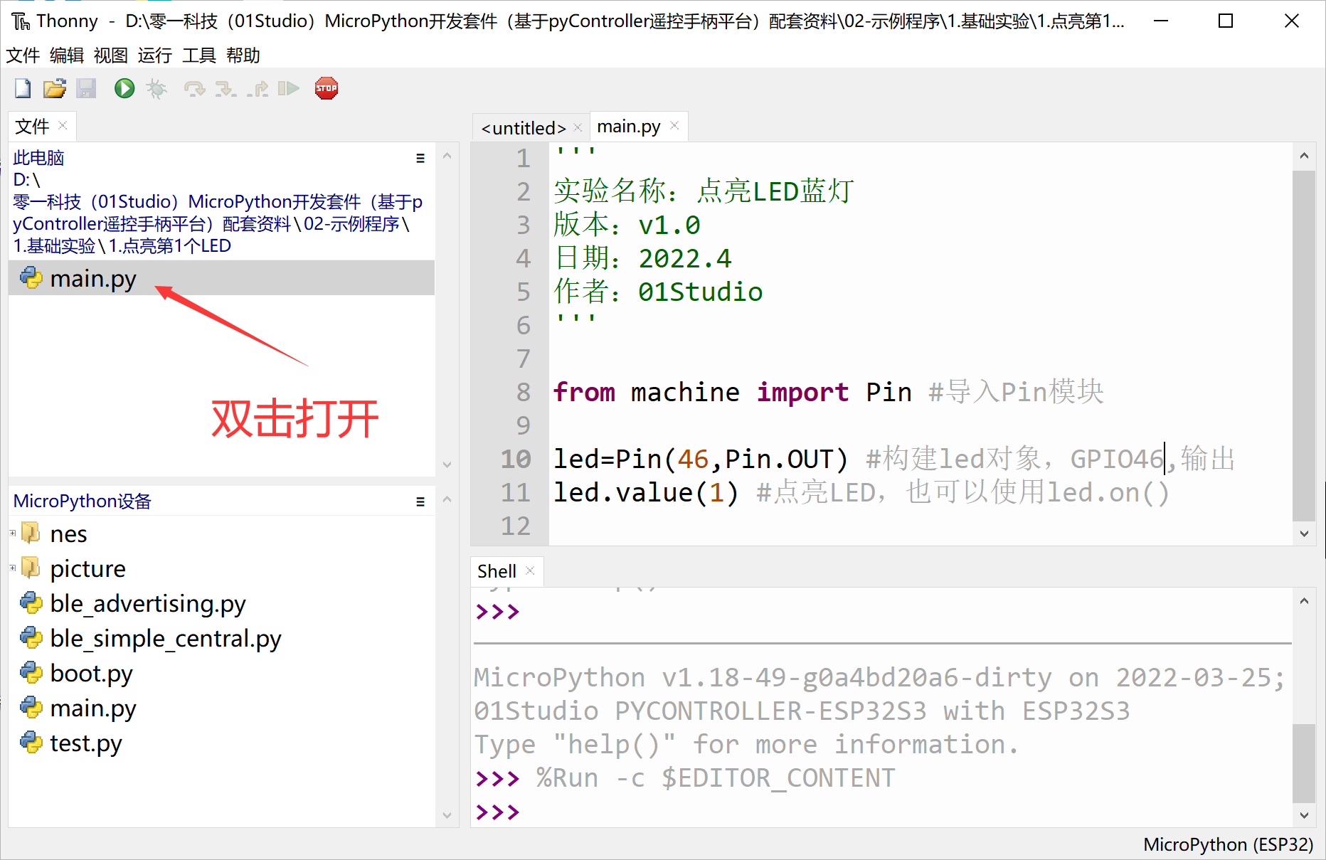

连接开发板,在thonny左上角本地文件区域找到 零一科技(01Studio)MicroPython开发套件(基于ESP32平台)配套资料\02-示例程序\1.基础实验\1.点亮第1个LED 下的main.py文件,双击打开后看到右边编程区出现相关代码。
demo1

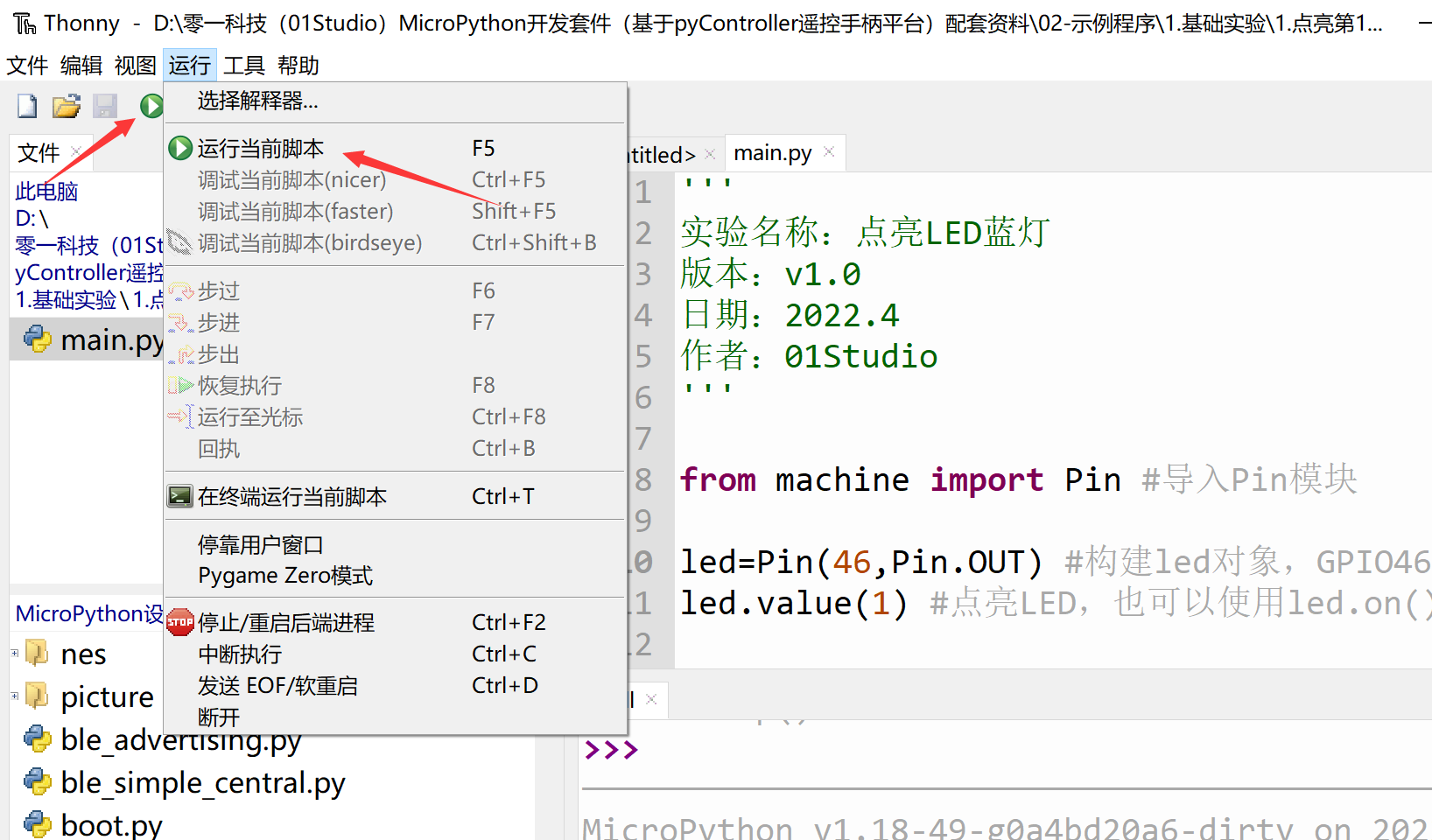

点击 运行—运行 当前脚本 或者直接点绿色按钮:
demo1

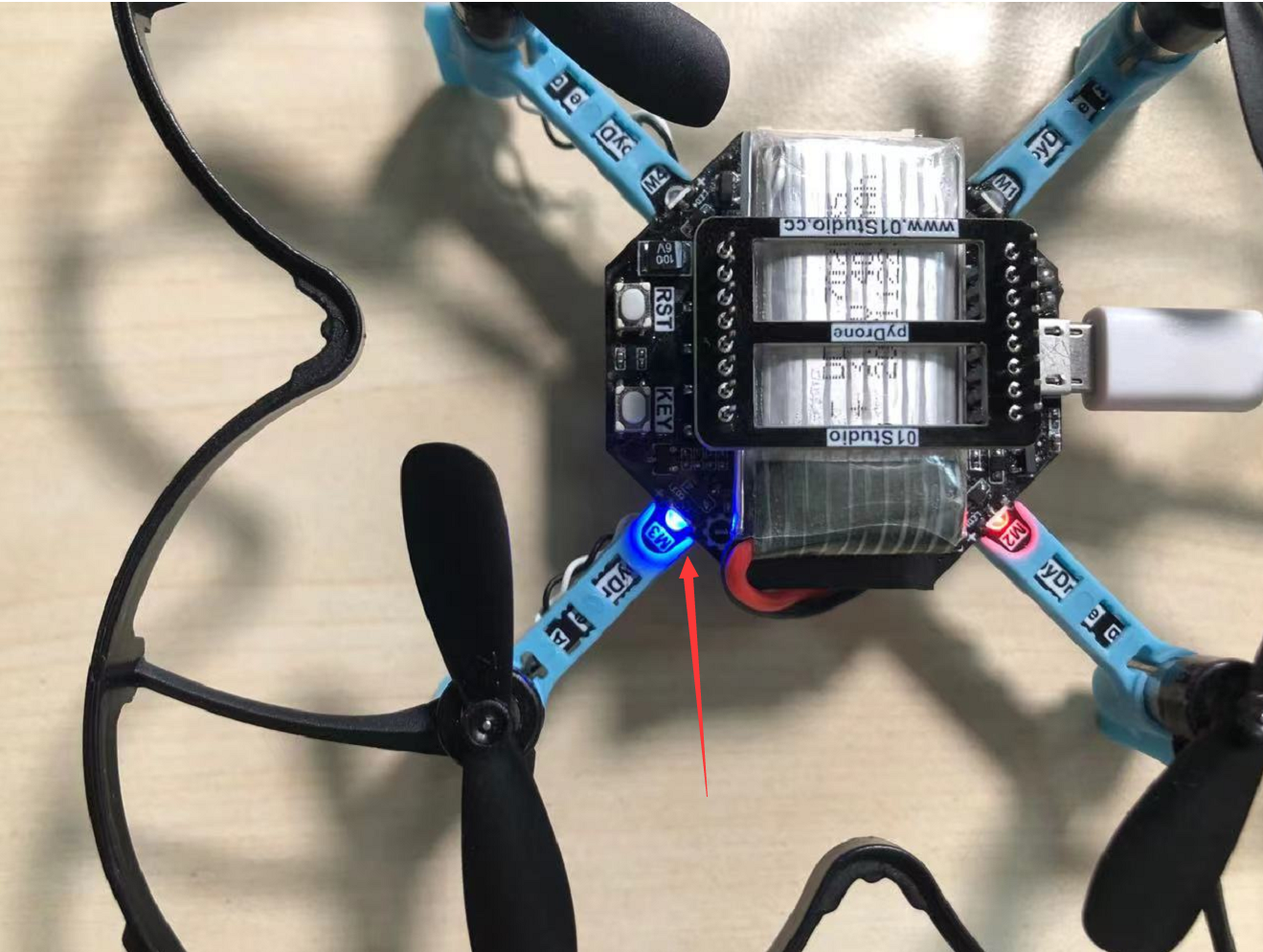

这时候可以看到开发板上的蓝灯被点亮:
demo1
