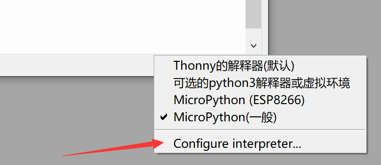

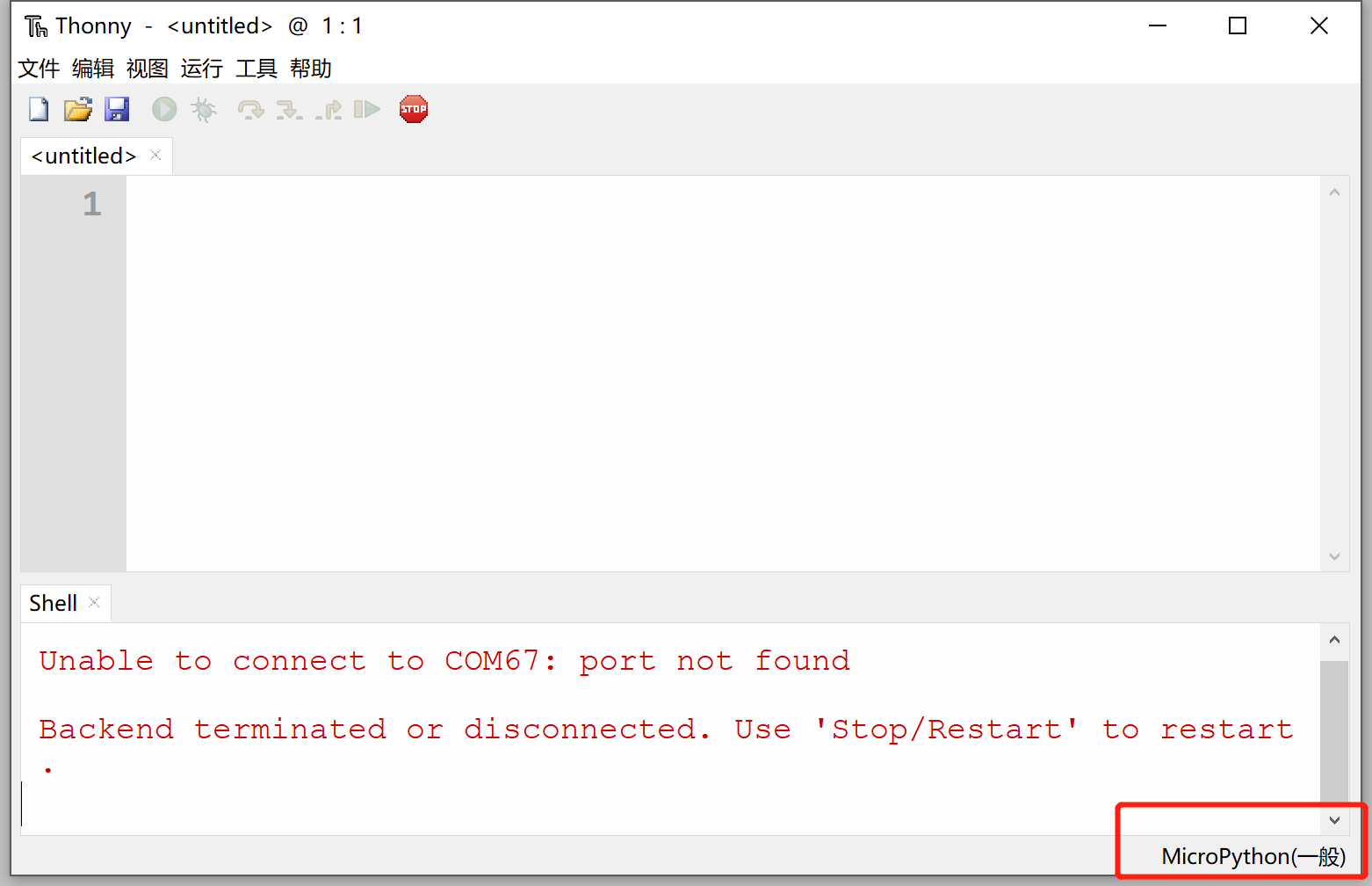

我们打开Thonny,将开发板连接到电脑。点击右下角:
repl1
在弹出的列表选择:Configure interpreter
repl1

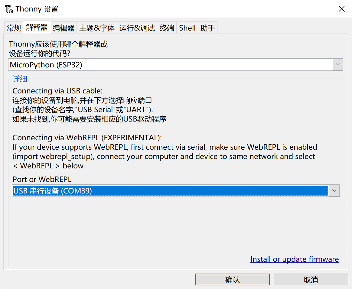

选择“MicroPython(ESP32)”和开发板对应的串口号,点击确认。
repl1

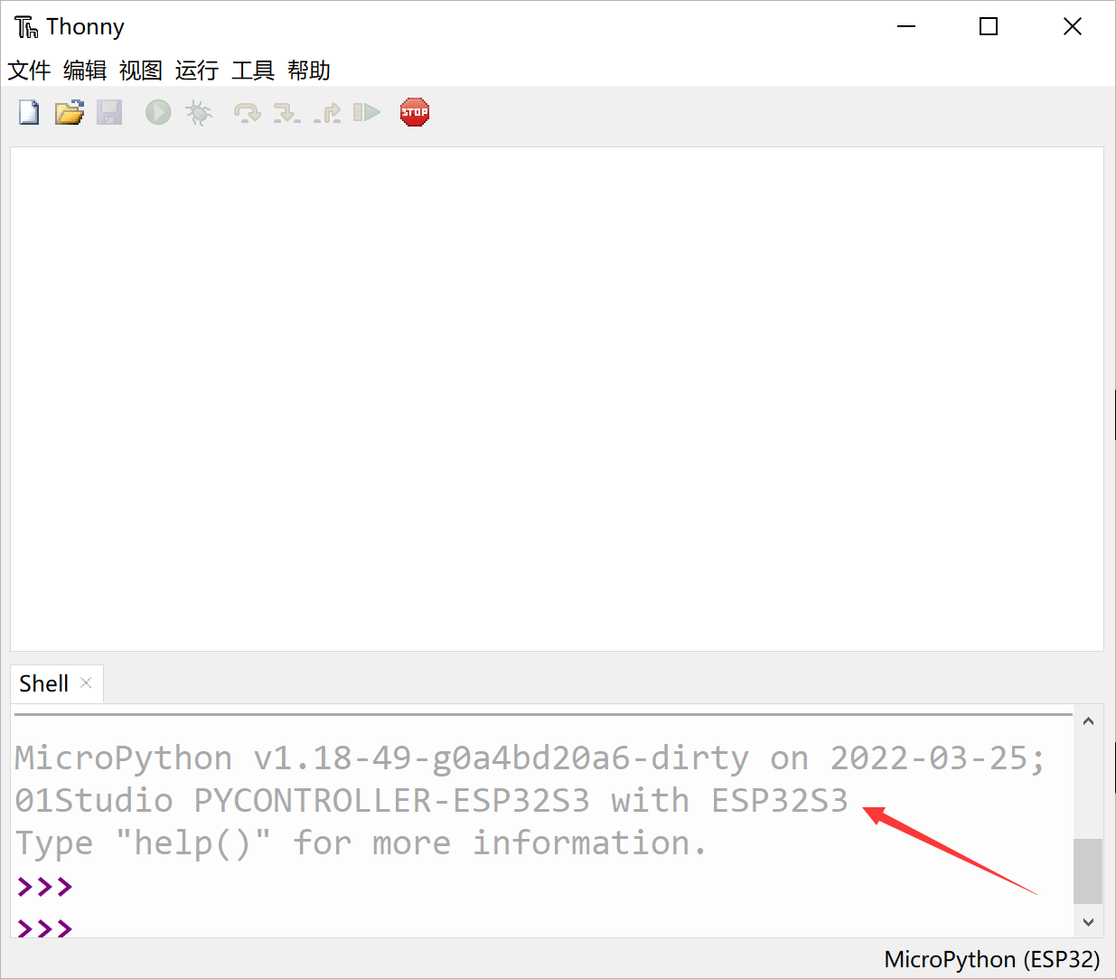

连接成功后可以在shell(串口终端)看到固件的相关信息:
repl1
repl1
repl1
repl1

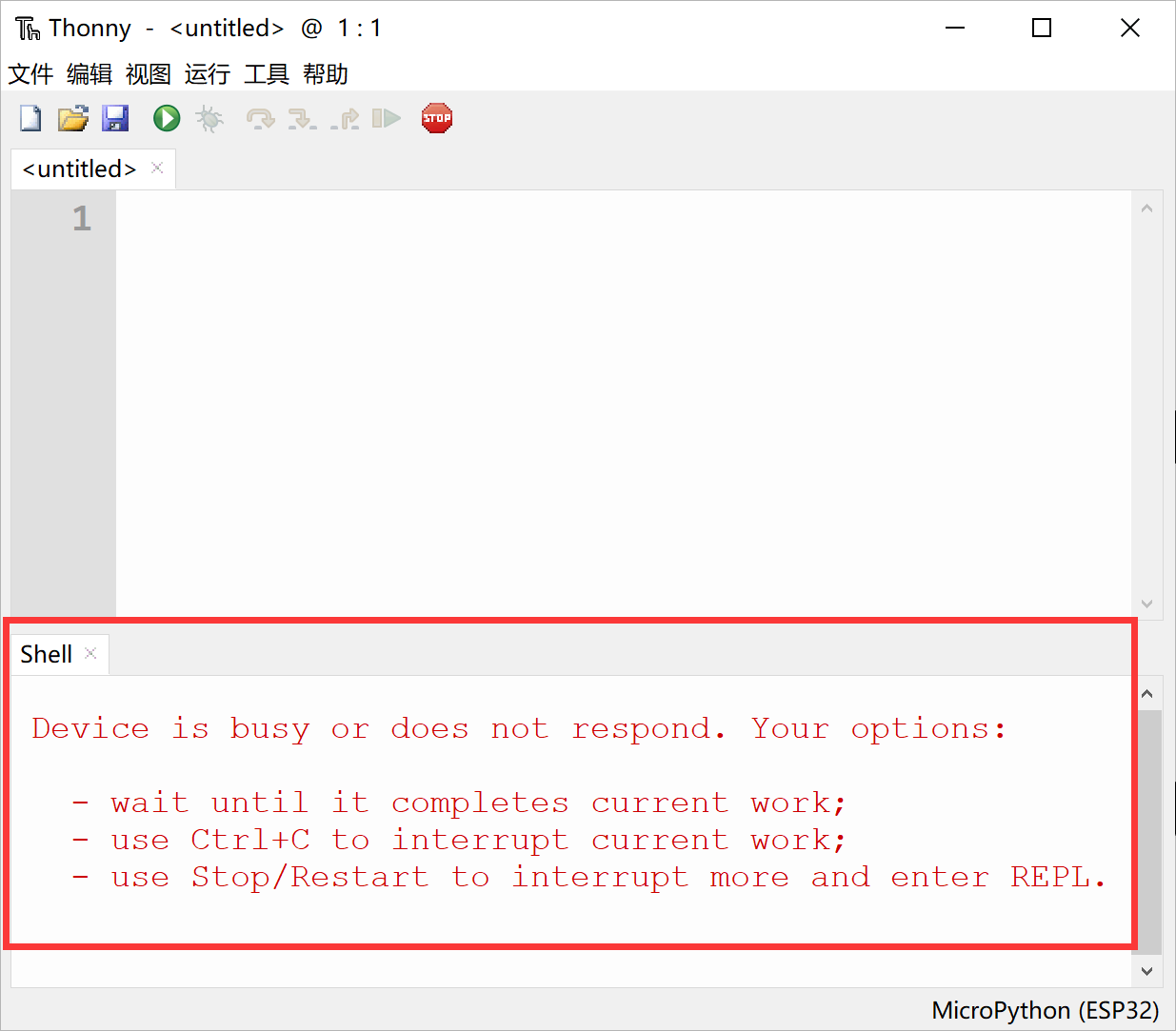

如果上述方法无效,请按后面 固件更新 章节重烧固件。

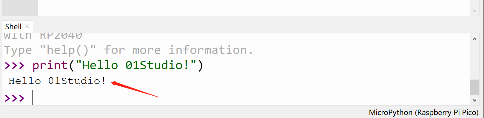

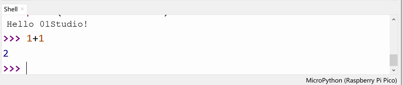

我们在Shell(终端)里面输入 print(“Hello 01Studio!”) , 按回车,可以看到打印出Hello 01Studio字符:
repl1
再输入 1+1 ,按回车,可以看到输出计算结果2:
repl1

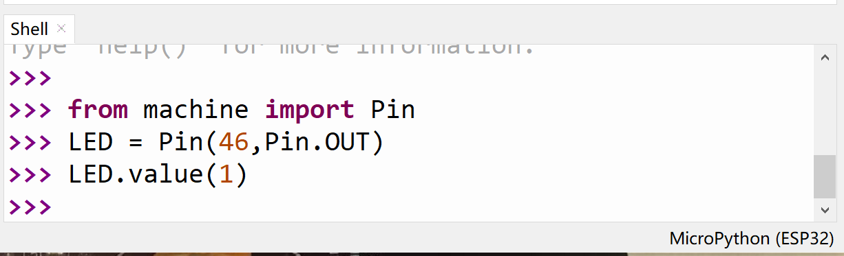

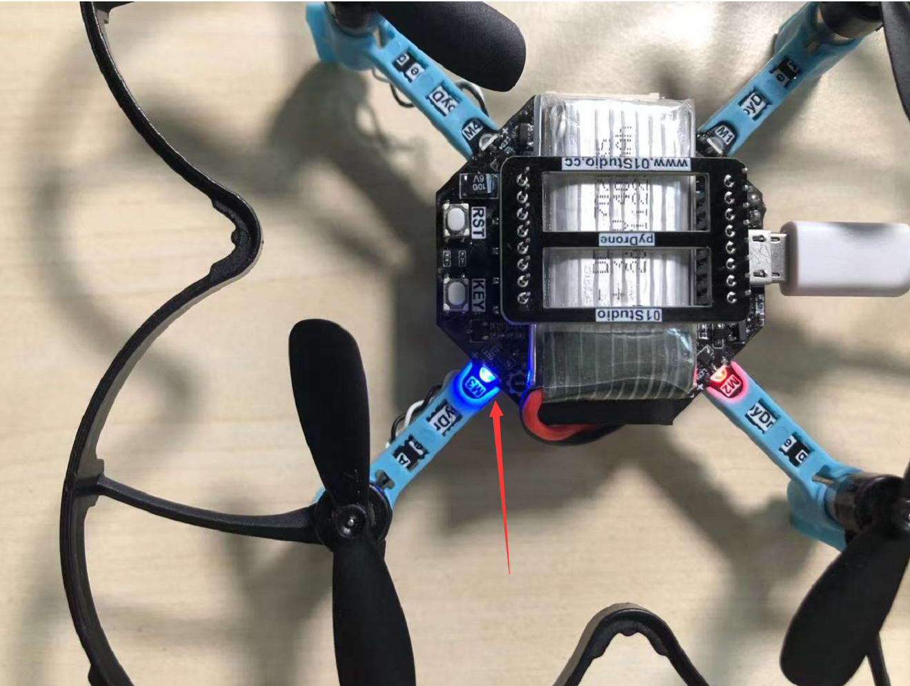

LED = Pin(46, Pin.OUT)
LED.value(1)
repl1
repl1
repl1
