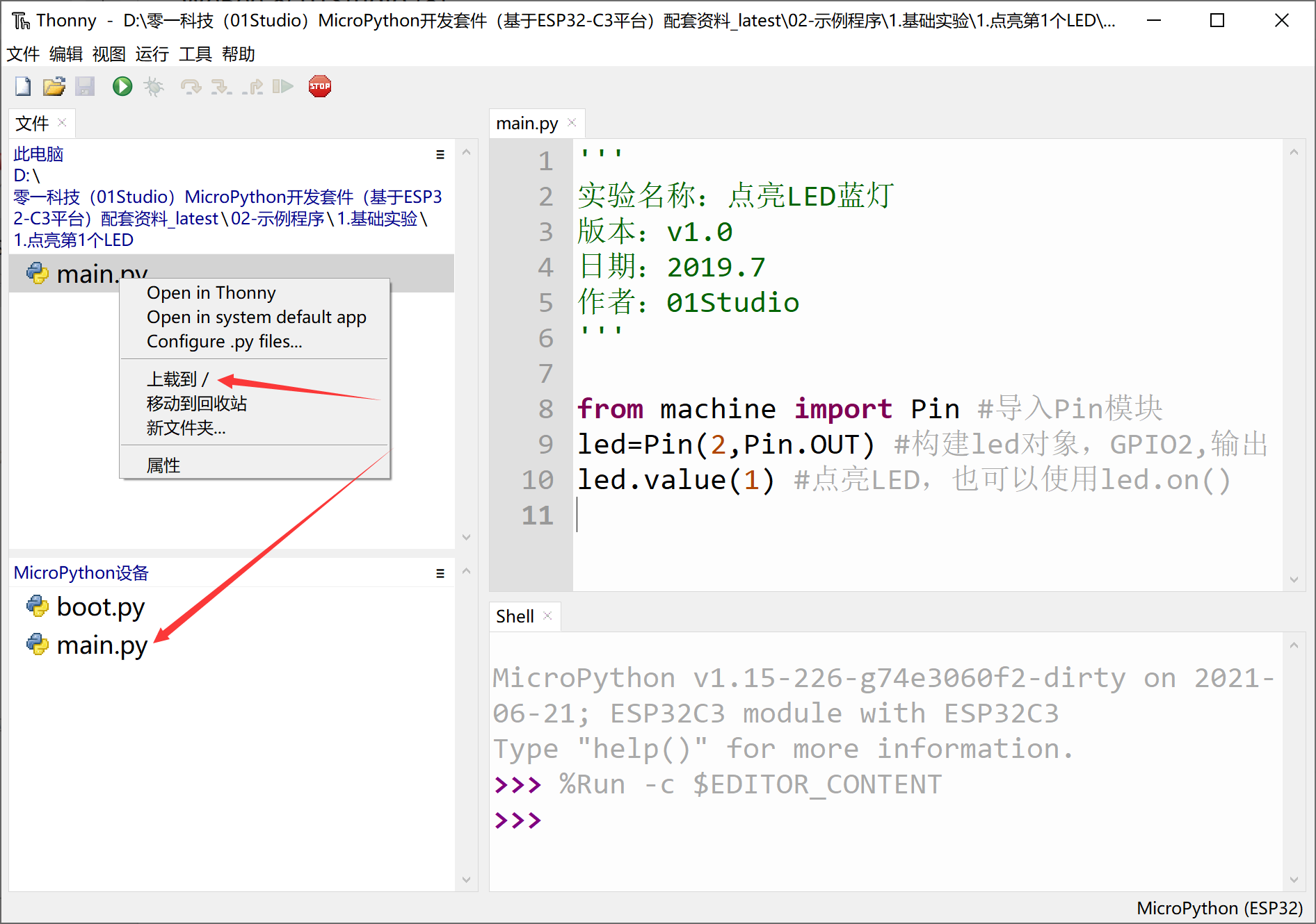

我们使用thonny IDE将LED例程的main.py发送到开发板

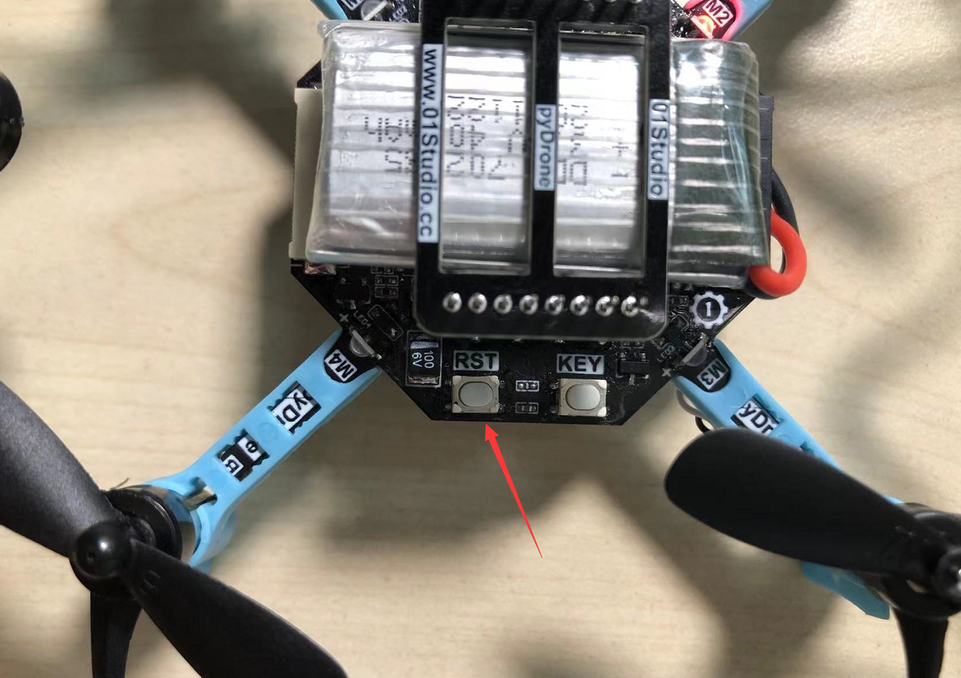

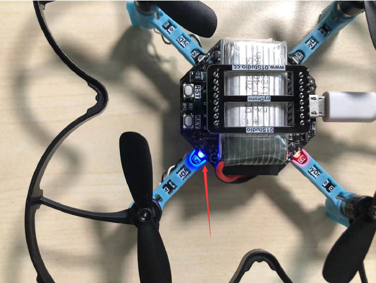

按下开发板的复位键,可以看到LED蓝灯被点亮:
