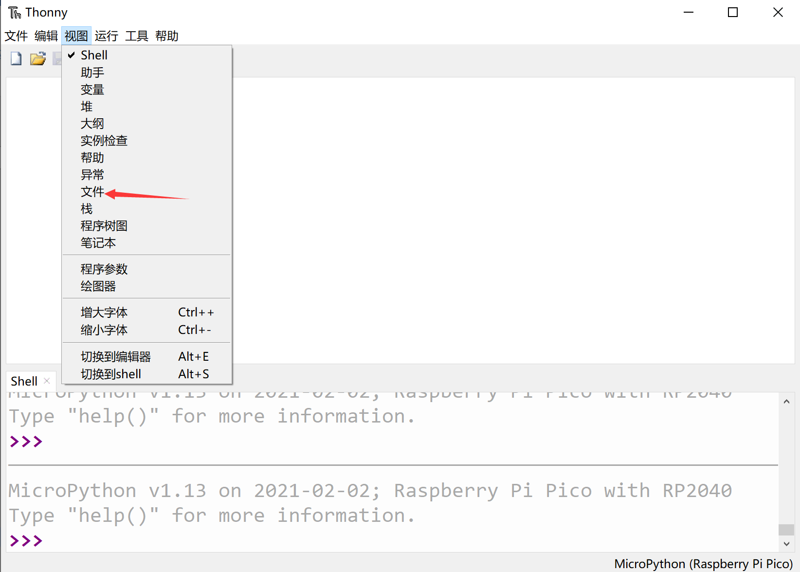

点击 视图--文件 :

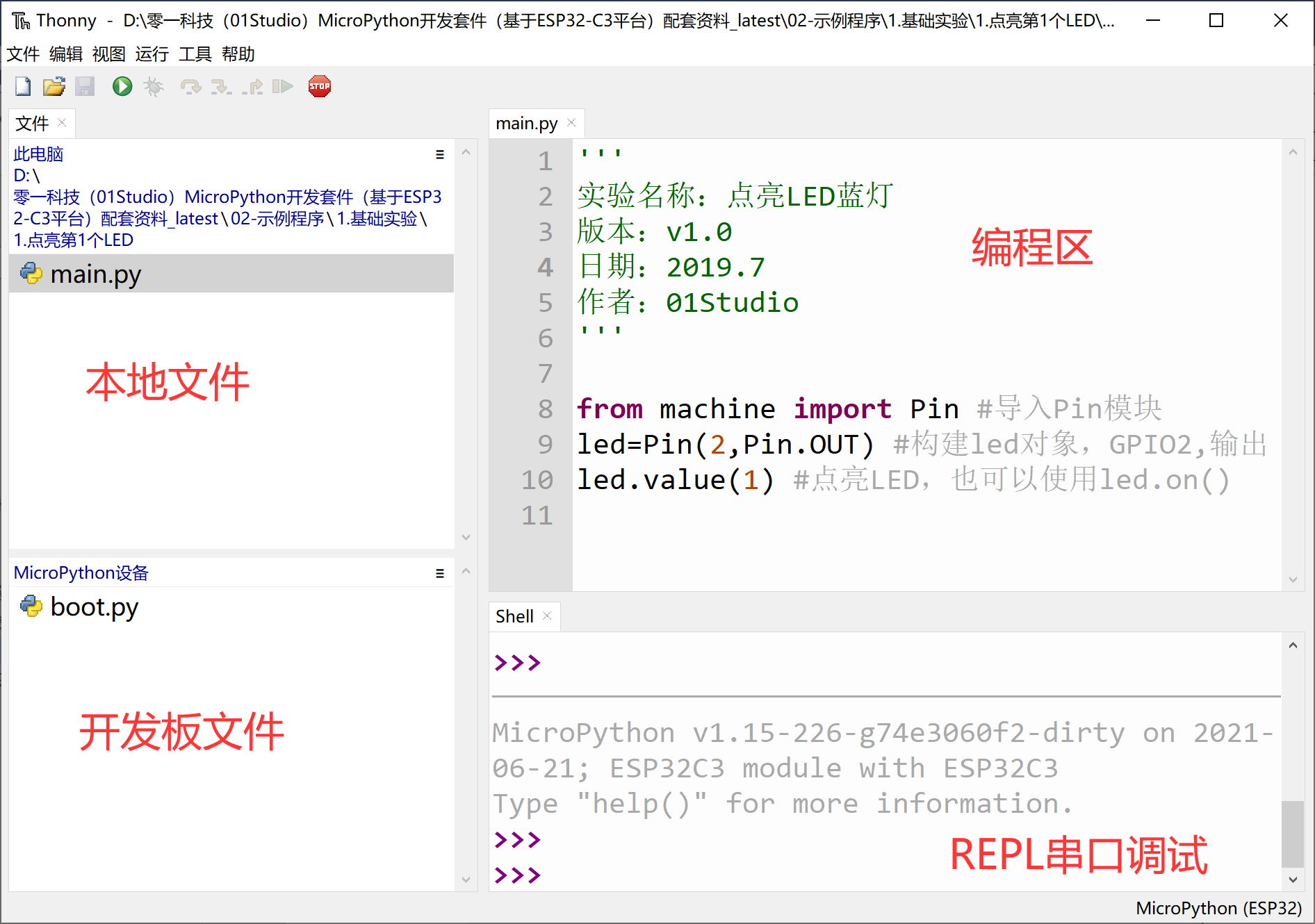

可以看到左边出现本地和开发板的实时文件浏览窗口:

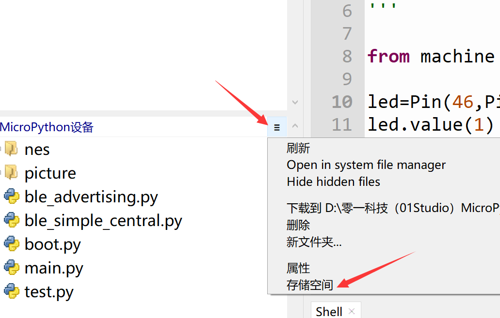

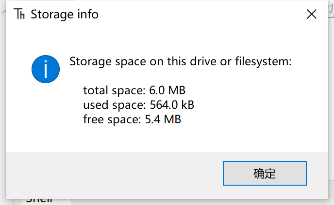

通过设备的 下拉列表—存储空间 可以查询到开发板的Flash所有空间和剩余空间。
可以看到pyDrone的总空间是6M(固件占掉了2M)。也就是可以存放总大小为6M的py代码、数据文件或图片文件。
