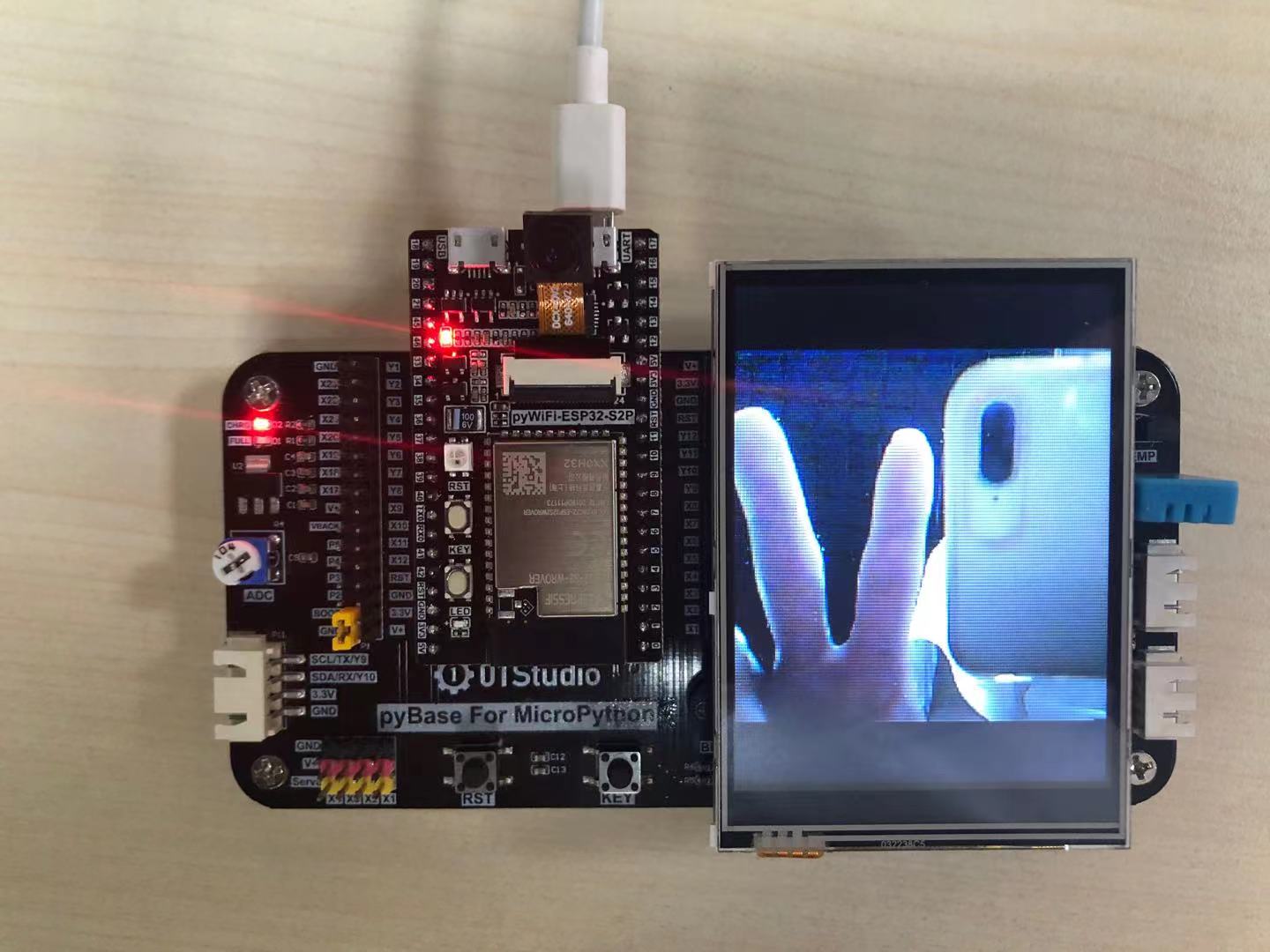

pyWiFi-ESP32-S3开发套件、3.2寸显示屏、OV2640摄像头。 img
编写实现OV2640摄像头拍摄图片。

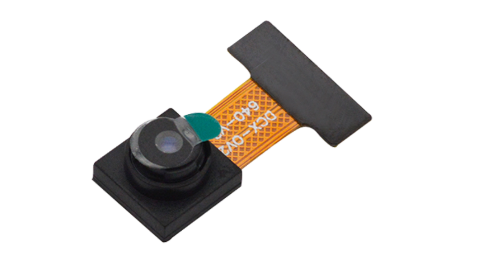

本例程实验的摄像头感光芯片为常用的OV2640,200万像素摄像头,最大支持1600*1200像素分辨率拍摄。点击购买>>
参数如下:
模块参数
感光芯片OV2640
控制方式SCCB
接口定义24P 2.5mm排针 / 24P-0.5mm fpc座
像素最高1600*1200(200万)
模块尺寸3.8 * 2.7mm

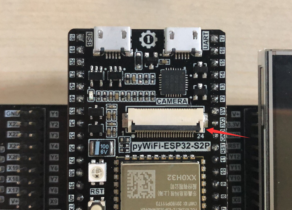

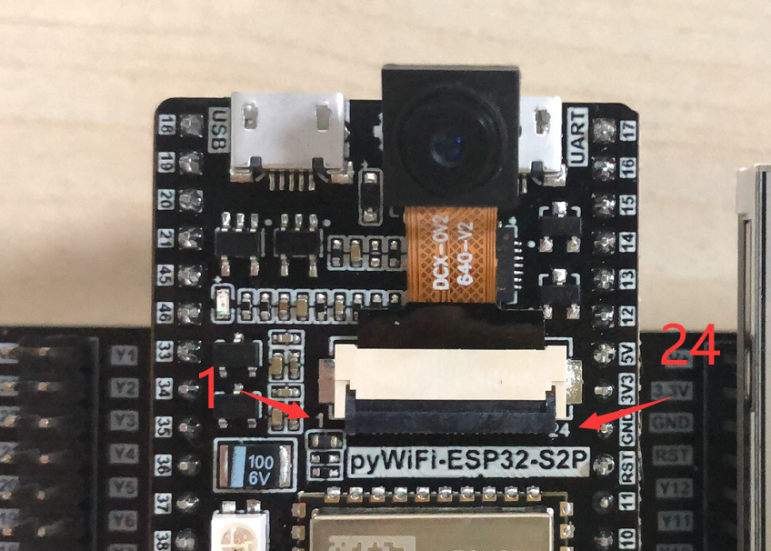

pyWiFi-ESP32-S3带有24P标准摄像头接口,目前支持OV2640,接线方式如下:先将FPC座下方的黑色锁扣提起。
将摄像头排线插入,然后按下黑色卡扣锁紧即可。(FPC座子支持双面接线,用户可以根据自己实验不同厂家摄像头选择接触面,注意引脚1和24顺序即可。)

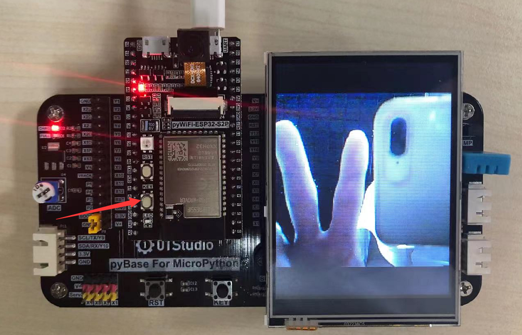

运行代码,可以看到LCD实时显示摄像头采集数据。
按下KEY键,即可拍照并保存到开发板的文件系统。
复位开发板,可以看到刚刚拍摄的照片。文件为JPG格式。点击右键—下载即可下载图片到本地查看。
