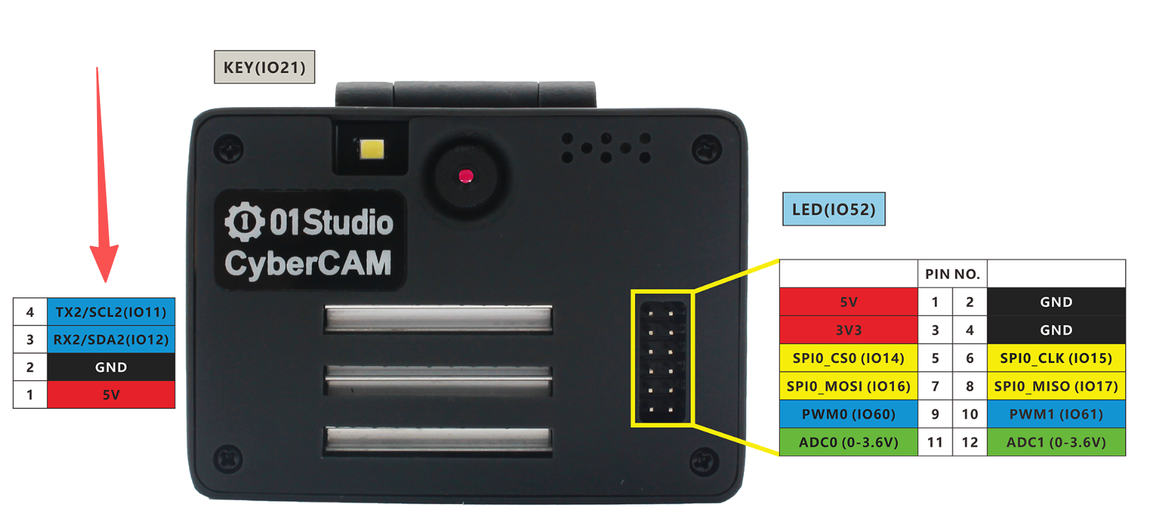

CyberCAM左侧预留了一路串口,UART2, 即IO11--TX2, IO12--RX2。

CyberCAM UART配套线材的红色线为5V,注意请勿外接给3.3V的设备供电。

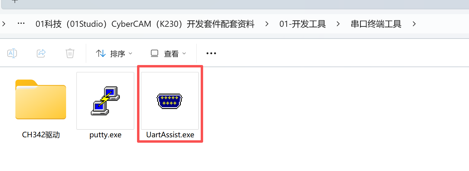

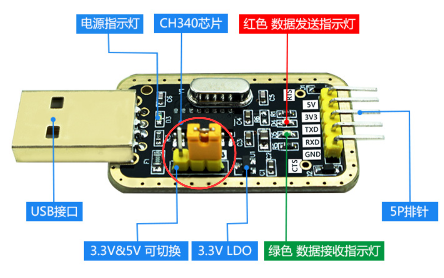

了解了UART对象用法后,我们可以用一个USB转TTL工具,配合电脑上位机【串口助手】来跟CyberCAM进行串口通信。这类工具大同小异,需要注意的是如果带3.3V和5V电平切换的,需要将跳线帽打到3.3V,因为CyberCAM的GPIO电平是3.3V的。

本实验我们使用UART2,也就是TX2(IO11)和RX2(IO12),接线示意图如下:(3.3V可以不用接)

使用USB转TTL工具链接CyberCAM和电脑。可以使用配套的4P线,只接GND地线和黄绿串口2根线即可,红线不要接,因为是5V。

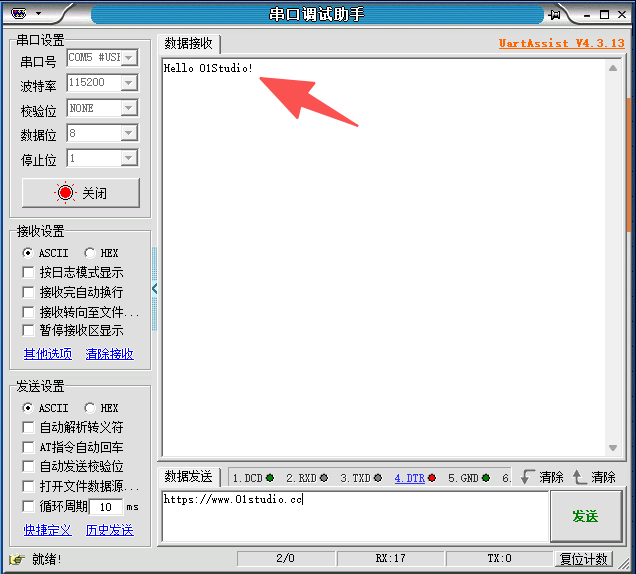

电脑打开串口助手,选择USB转TTL对应的COM,波特率115200。点击打开,等待接收数据:
uart5
uart6

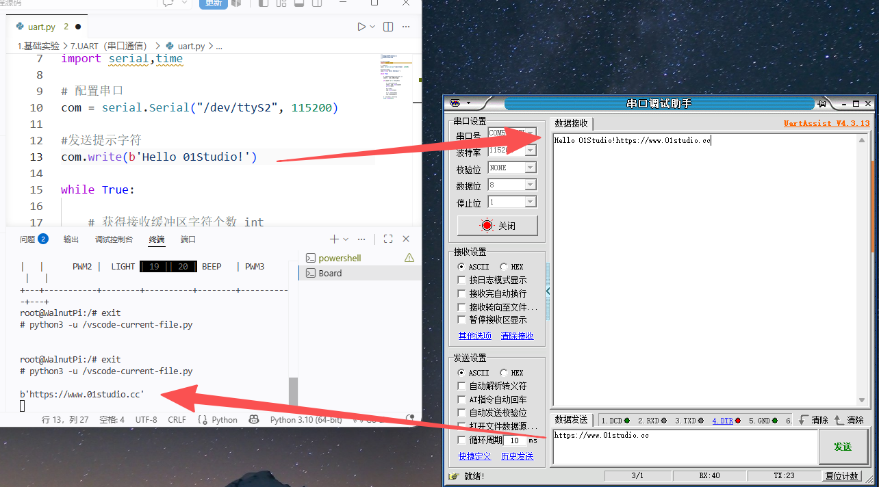

IDE运行代码后可以看到电脑串口助手接收到信息:
uart7
在串口助手发送栏输入信息,点击发送,可以看到thonny下方终端打印接收到的数据(CyberCAM开发板接收到的数据):
uart8

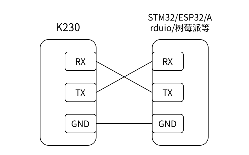

跟其它单片机开发板串口接线​
先保证其它单片机开发板的串口电平是3.3V。常见的STM32、ESP32、Arduino和树莓派等都是3.3V IO电平。接线需要共地(GND连接在一起)。RX和TX交叉接线。
uart8
警告
CyberCAM UART口的红线为5V,注意请勿外接给3.3V的设备供电。
