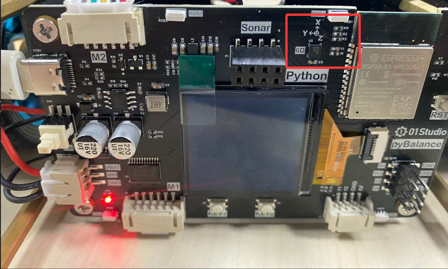

QMI8658A 在实际使用中会受到传感器误差和安装偏差等影响,导致小车直立时的倾斜角和静止时的陀螺仪数据存在偏差,因此需要进行校准。

校准时,将小车保持直立并尽量静止。小车前后倾斜对应绕 Y 轴的 Pitch(俯仰)方向,程序进行 20 次采样,分别计算加速度计得到的 Pitch 倾斜角平均值和陀螺仪 Y 轴(GY)原始数据平均值。采用多次采样取平均,目的减小传感器瞬时波动对校准结果的影响。

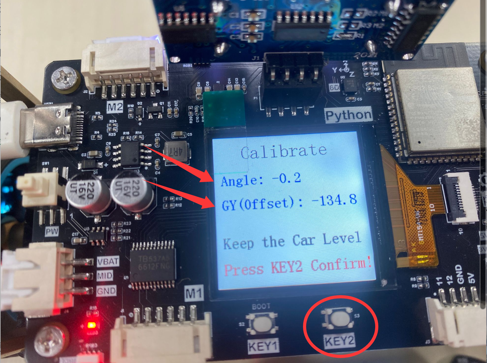

将小车保持直立并静止,读取当前校准数据并显示。确认数据后,按下按键保存校准参数。代码编写流程如下:

运行程序后,LCD 会实时显示当前校准数据,并提示按下 KEY2 确认校准。由于 b.read_cal_data() 返回的数据放大了 10 倍,因此 LCD 显示时需要先除以 10,再保留 1 位小数。Thonny 终端中直接打印 b.read_cal_data() 的返回值,因此显示的是未除以 10 的返回数据。

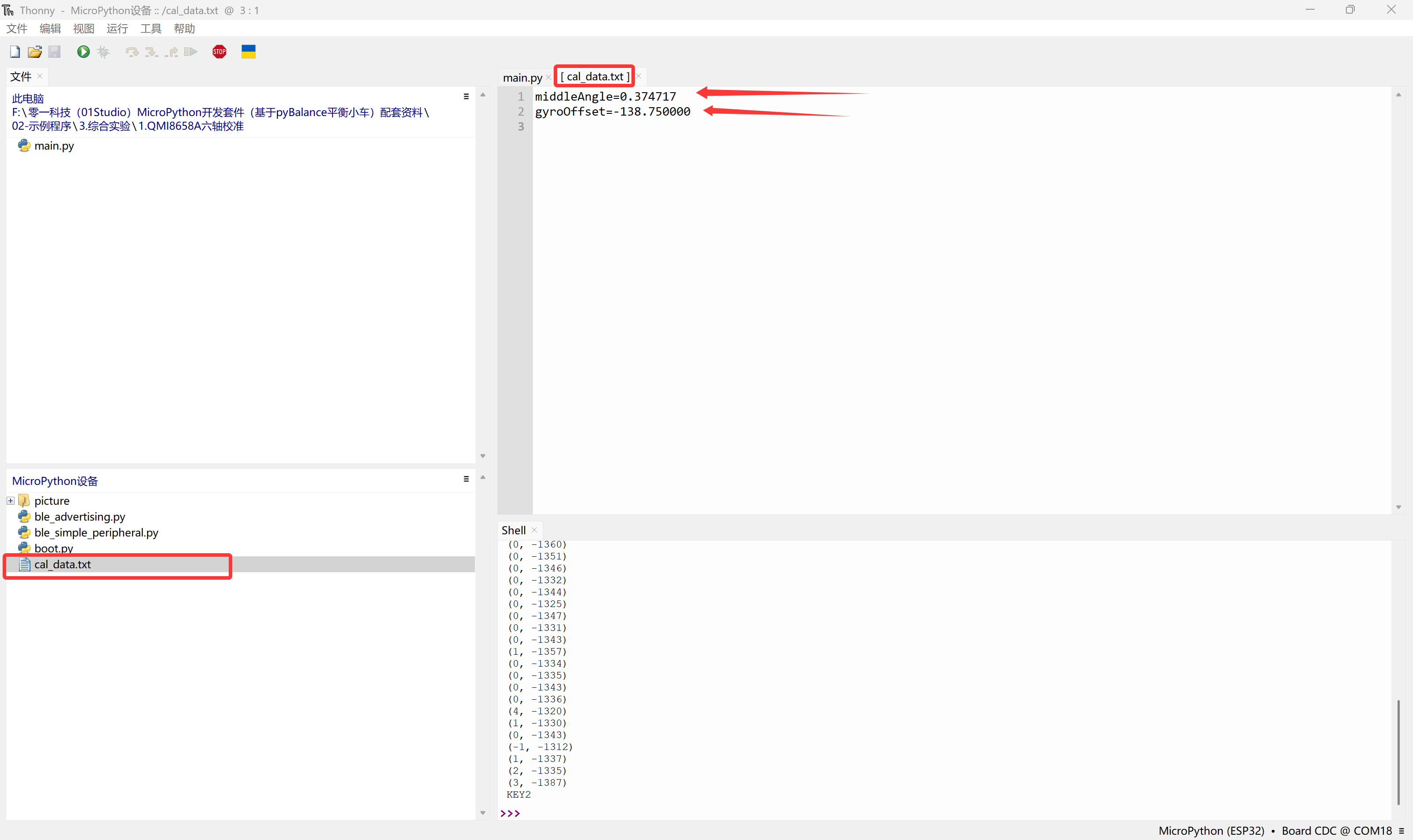

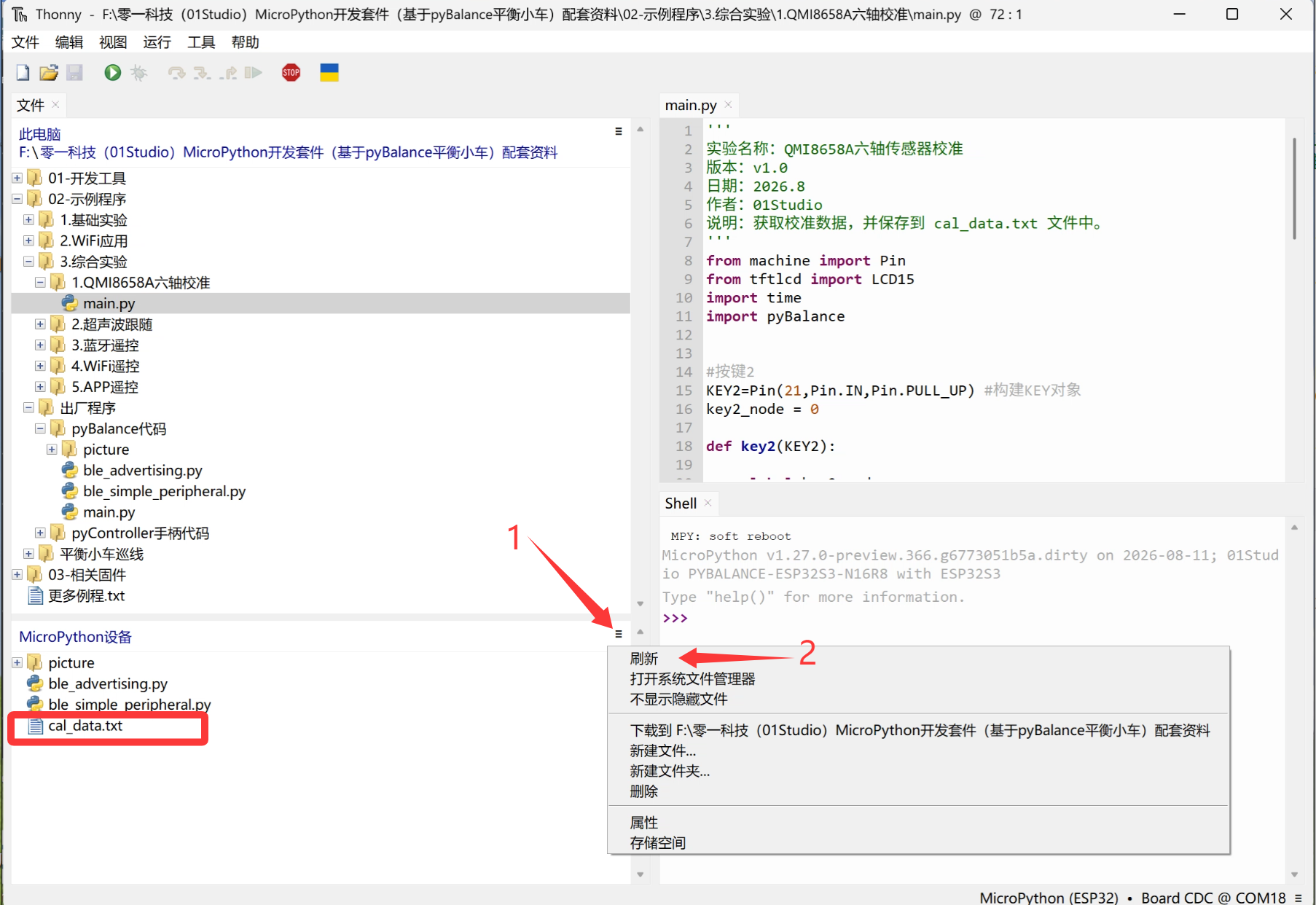

按键确认校准后,文件系统中会生成 cal_data.txt 文件。在 Thonny 刷新 MicroPython 设备文件列表后,可以看到该文件。
cail
通过 Thonny 打开该文件,可以看到校准数据以 6 位小数保存;LCD 显示时则保留 1 位小数,便于查看。两者只是保存和显示精度不同,实际表示的是同一组校准数据。将 cal_data.txt 中的数据保留 1 位小数后,可以与 Thonny 终端最后一次输出以及确认校准后 LCD 保持显示的数据进行对比,结果应保持一致。
