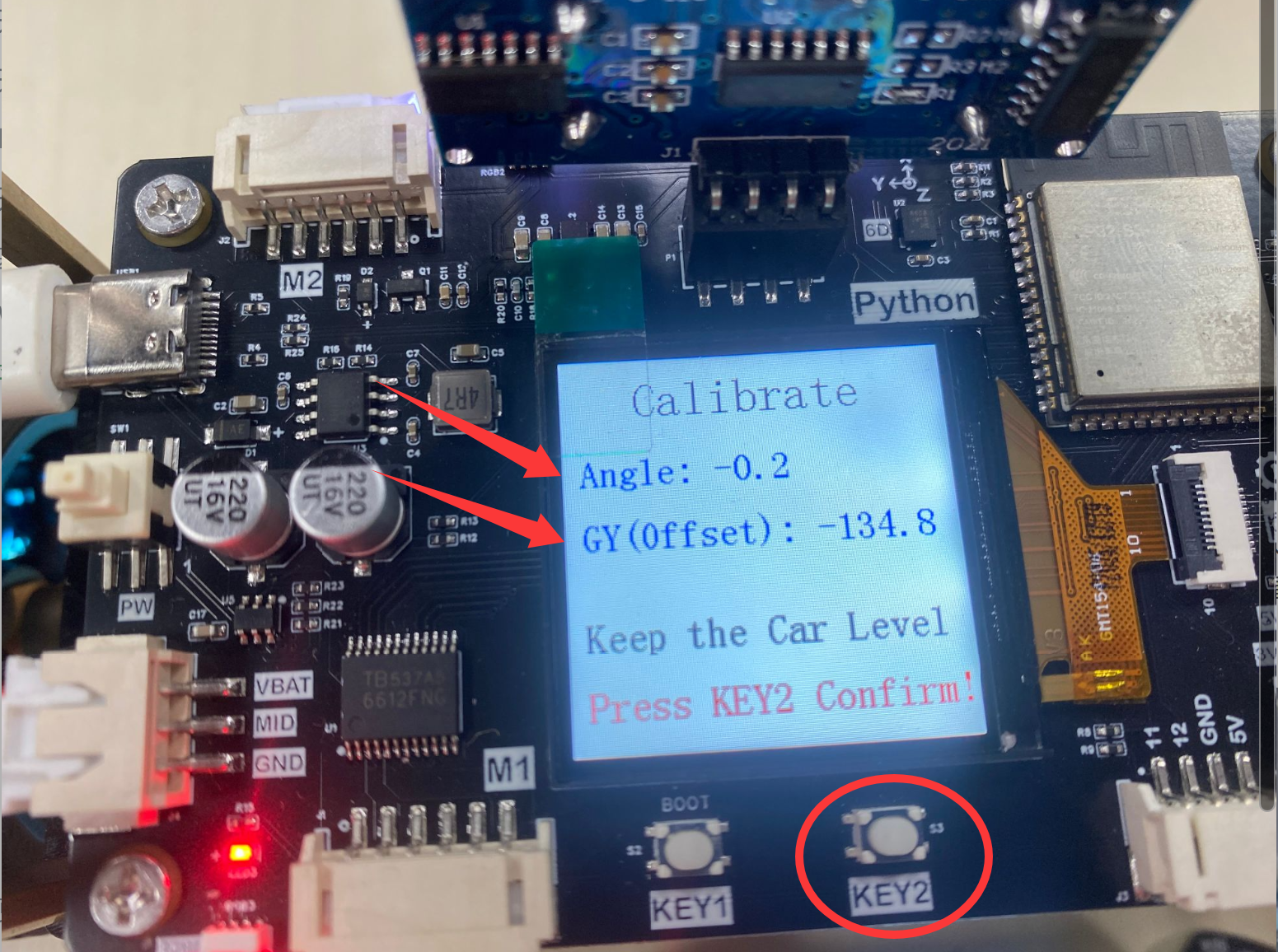

运行程序后,LCD 会实时显示当前校准数据,并提示按下 KEY2 确认校准。由于 b.read_cal_data() 返回的数据放大了 10 倍,因此 LCD 显示时需要先除以 10,再保留 1 位小数。Thonny 终端中直接打印 b.read_cal_data() 的返回值,因此显示的是未除以 10 的返回数据。

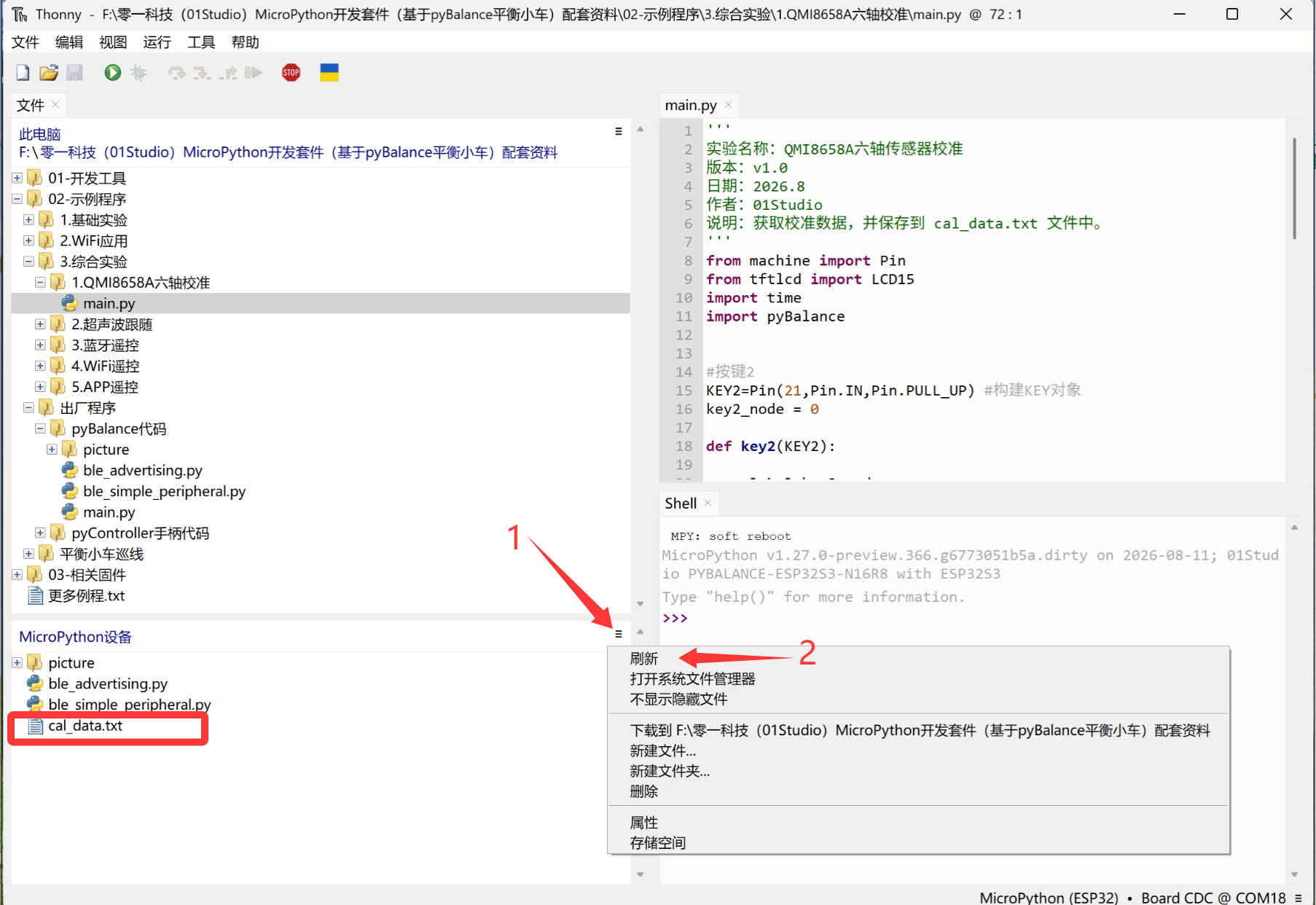

按键确认校准后,文件系统中会生成 cal_data.txt 文件。在 Thonny 刷新 MicroPython 设备文件列表后,可以看到该文件。

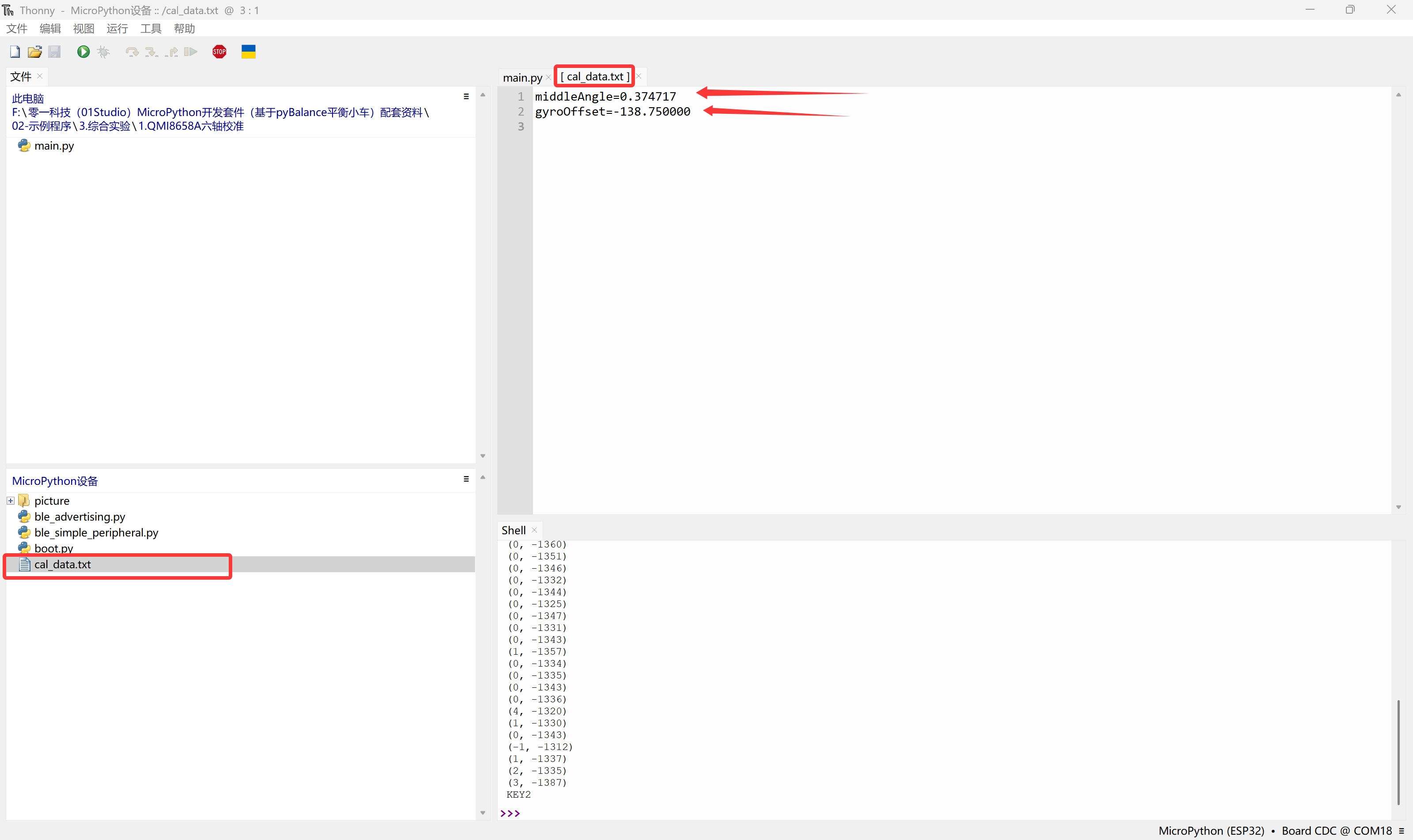

通过 Thonny 打开该文件,可以看到校准数据以 6 位小数保存;LCD 显示时则保留 1 位小数,便于查看。两者只是保存和显示精度不同,实际表示的是同一组校准数据。将 cal_data.txt 中的数据保留 1 位小数后,可以与 Thonny 终端最后一次输出以及确认校准后 LCD 保持显示的数据进行对比,结果应保持一致。
cail
