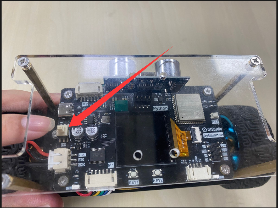

将平衡小车扶正,并将目标物体放置在小车前方 50 cm 的有效检测范围内。打开电池供电开关后,小车进入直立平衡状态。

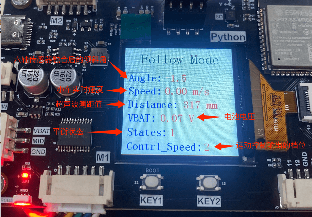

LCD 会实时显示小车当前的运行状态,各项数据含义如下:
  • 倾斜角:表示小车当前的前后倾斜姿态。
  • 实时速度:表示小车当前的运动速度。
  • 超声波距离:表示小车与前方目标物体之间的距离。
  • 电池电压:表示当前电池电压。
  • 平衡状态:1 表示平衡控制已启动,0 表示平衡控制已停止。
  • 运动控制档位:表示当前运动输出档位,范围为 [1, 5]。
