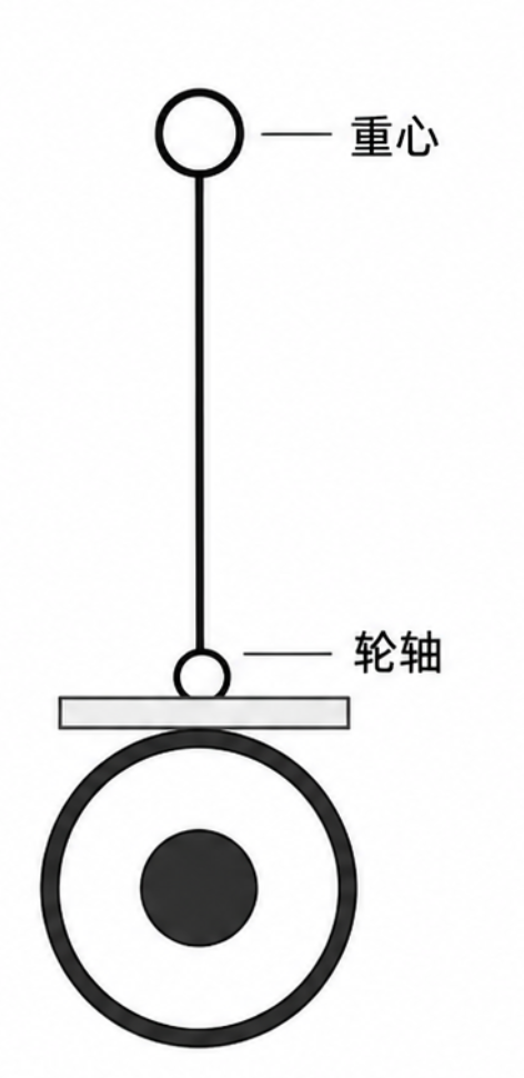

直立平衡原理​
当一个竖直物体的重心位于支撑点上方时,这种状态通常是不稳定的。物体稍微向一侧倾斜,重力就会使它继续向该方向倾倒。若想让物体保持直立,就需要不断移动下方的支撑点,使支撑点尽量跟随物体重心的位置变化。平衡小车正是利用类似的方法,通过车轮前后移动不断调整轮轴位置,从而保持车体直立。
为了便于理解平衡小车的工作原理,可以将小车简化为一个倒立摆模型。模型中,上方圆形表示车体重心,中间直线表示车体,底部支点表示车轮的轮轴,如图所示。
basic
当小车保持直立时,车体重心位于轮轴上方,此时小车处于平衡位置。但这种平衡状态并不稳定,只要受到轻微扰动,车体就可能向前或向后倾斜。

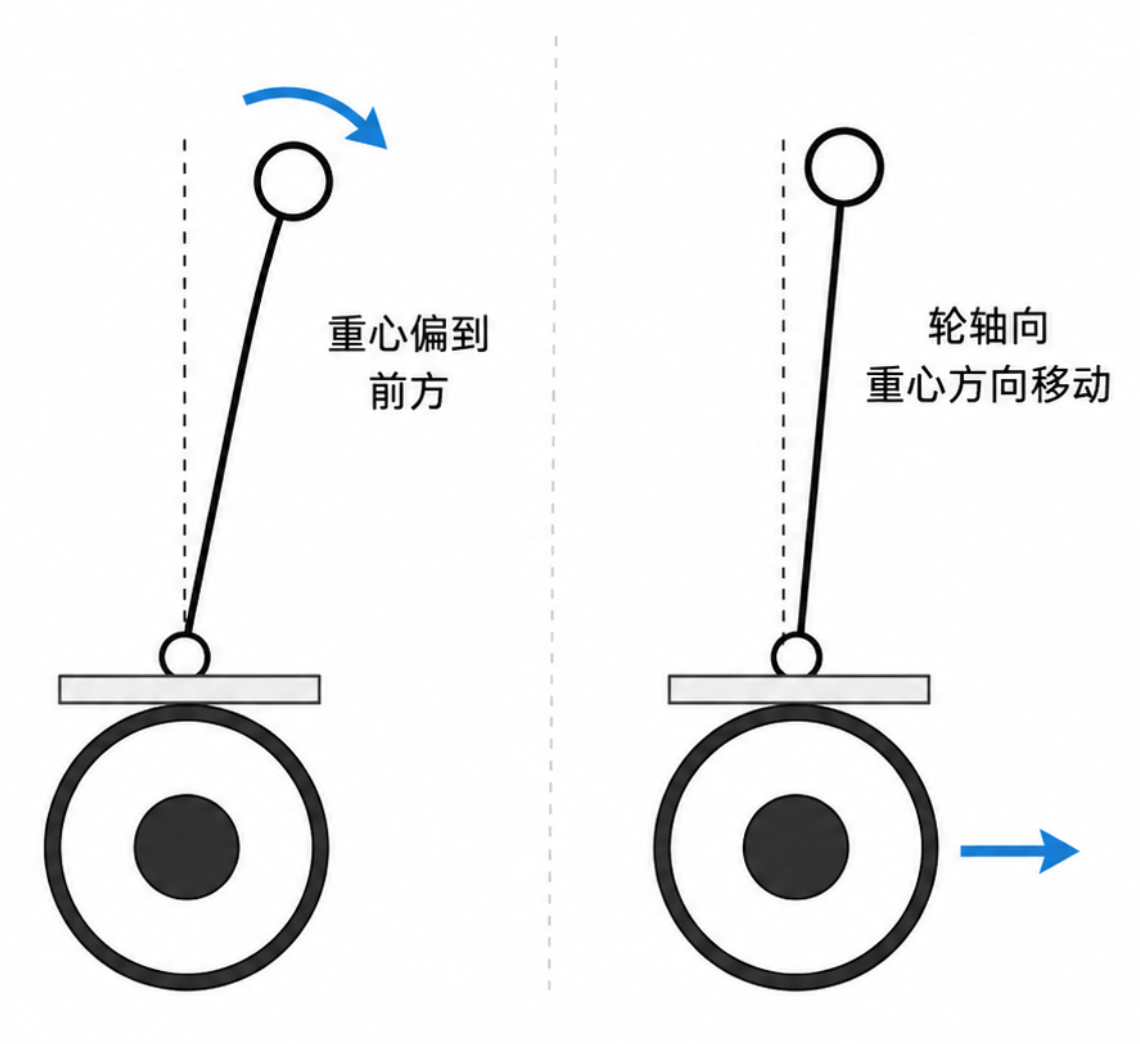

当车体向前倾斜时,重心会偏移到轮轴前方,此时控制车轮向前运动,使轮轴向重心下方移动;当车体向后倾斜时,控制过程相同,只是车轮运动方向相反。
basic
通过不断检测车体的倾斜状态并快速调整车轮位置,使轮轴尽量保持在车体重心下方,从而维持小车直立。因此,平衡小车的直立并不是完全静止的,而是通过车轮持续进行前后微小调整来实现动态平衡。为了及时进行调整,需要实时获取车体的倾斜角度和运动速度。

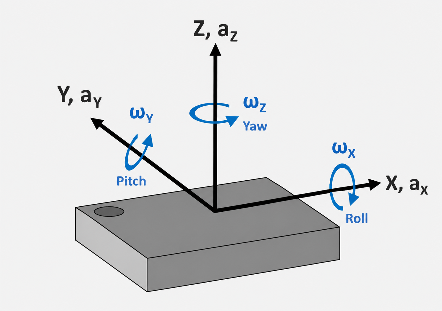

pyBalance 板载 QMI8658A 六轴传感器,用于获取小车的姿态和运动信息。根据传感器的实际安装方向,X 轴正方向指向车头前方,Y 轴正方向指向小车左侧,Z 轴正方向指向小车上方,如下图所示。
basic
根据上述传感器坐标方向,可以建立平衡小车的 X、Y、Z 三维坐标系。物体分别绕 X、Y、Z 轴旋转时,对应 Roll(横滚角)、Pitch(俯仰角)和 Yaw(偏航角),如下图所示。
basic
对于平衡小车来说,车体主要会沿前后方向发生倾斜,因此直立平衡主要关注 Pitch(俯仰角)。关于 Pitch 的计算与融合方法,可参考 QMI8658A 姿态角计算原理。

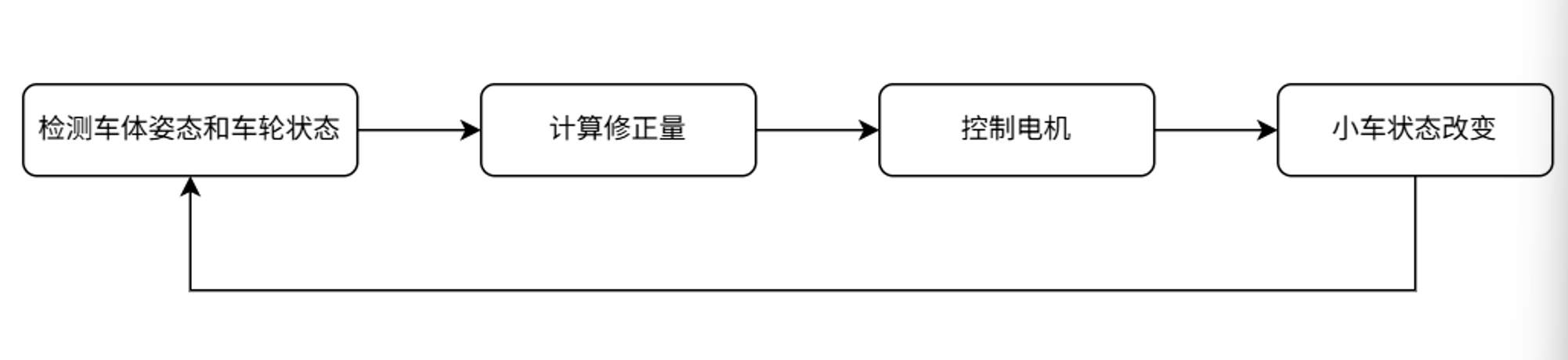

获得小车的 Pitch(俯仰角)后,控制程序会将当前 Pitch 与直立位置进行比较,根据两者的偏差计算电机需要调整的输出。车体偏离直立位置时,电机带动车轮运动,及时调整轮轴位置,使车体重新靠近直立状态。
在这个过程中,车轮为了维持平衡会不断前后转动,小车也可能随之产生前后移动。因此,仅知道车体的 Pitch 还不够,还需要通过电机编码器检测车轮的转动方向和速度,了解小车当前的运动状态。
完整的平衡控制会结合 Pitch 和编码器的反馈不断调整电机输出。其中,Pitch 用于反映车体的倾斜状态,编码器用于反映车轮的运动状态。控制程序根据这两部分反馈持续调整电机输出,使小车在保持直立的同时,还能够控制前进、后退和停止。
小车状态发生改变后,QMI8658A 和编码器会再次获取新的状态信息,控制程序再根据新的反馈继续调整电机输出。整个过程不断重复,如下图所示。
basic
这种不断检测小车状态,并根据反馈结果持续进行计算和修正的控制方式,就是常说的闭环控制。
