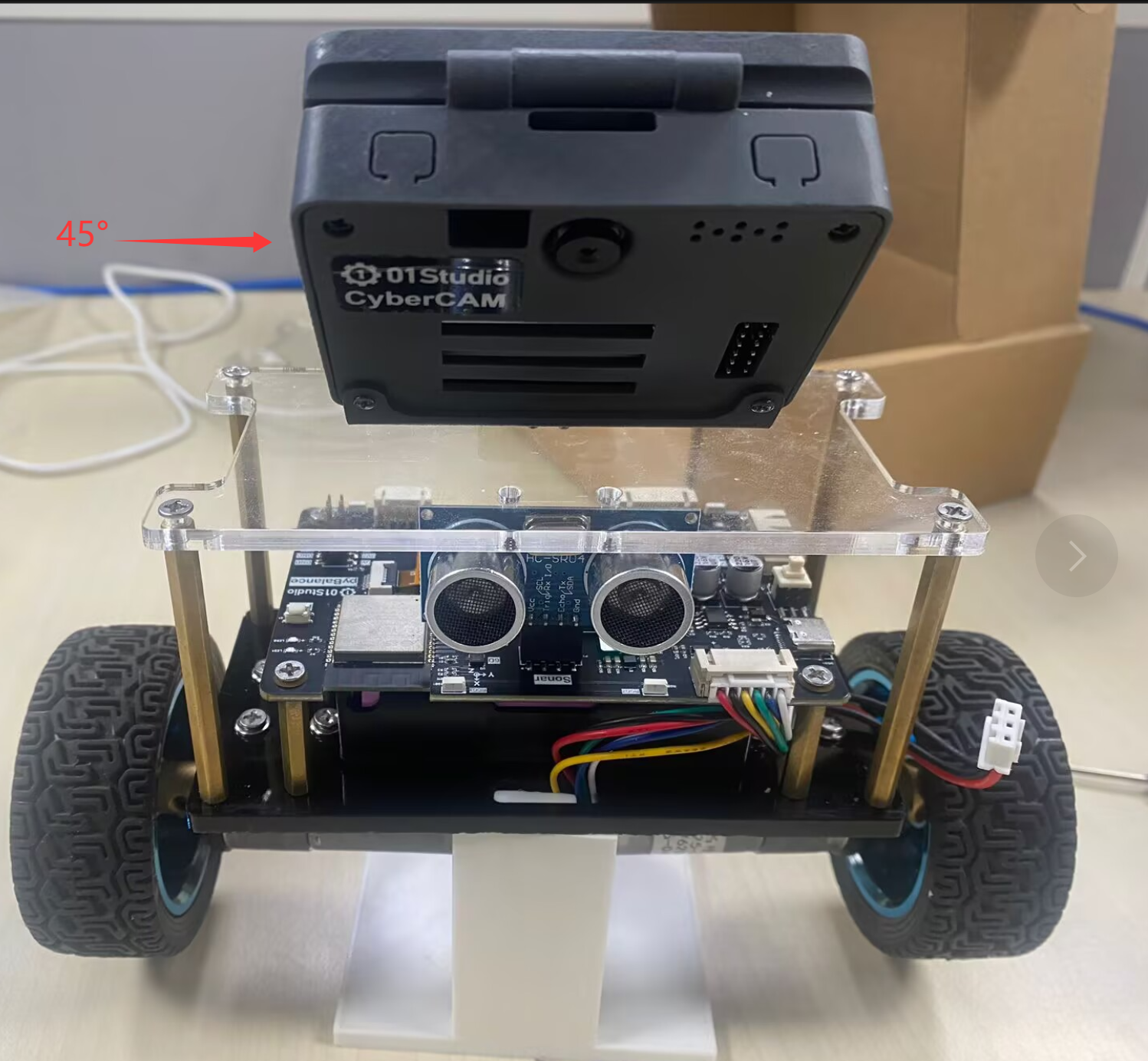

将上位机固定支架安装到车顶的亚克力板上,并调整上位机角度,使摄像头朝前下方倾斜约 45°。

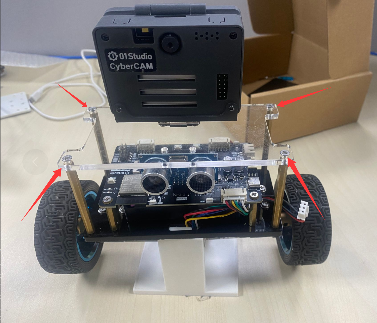

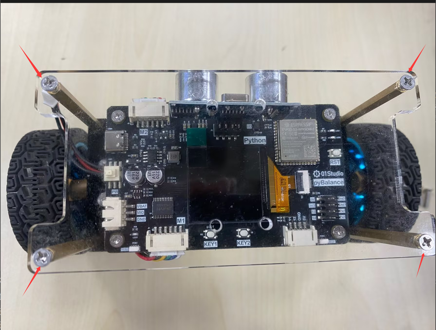

先将 pyBalance 车顶亚克力板上的 4 颗固定螺丝拧下。
line

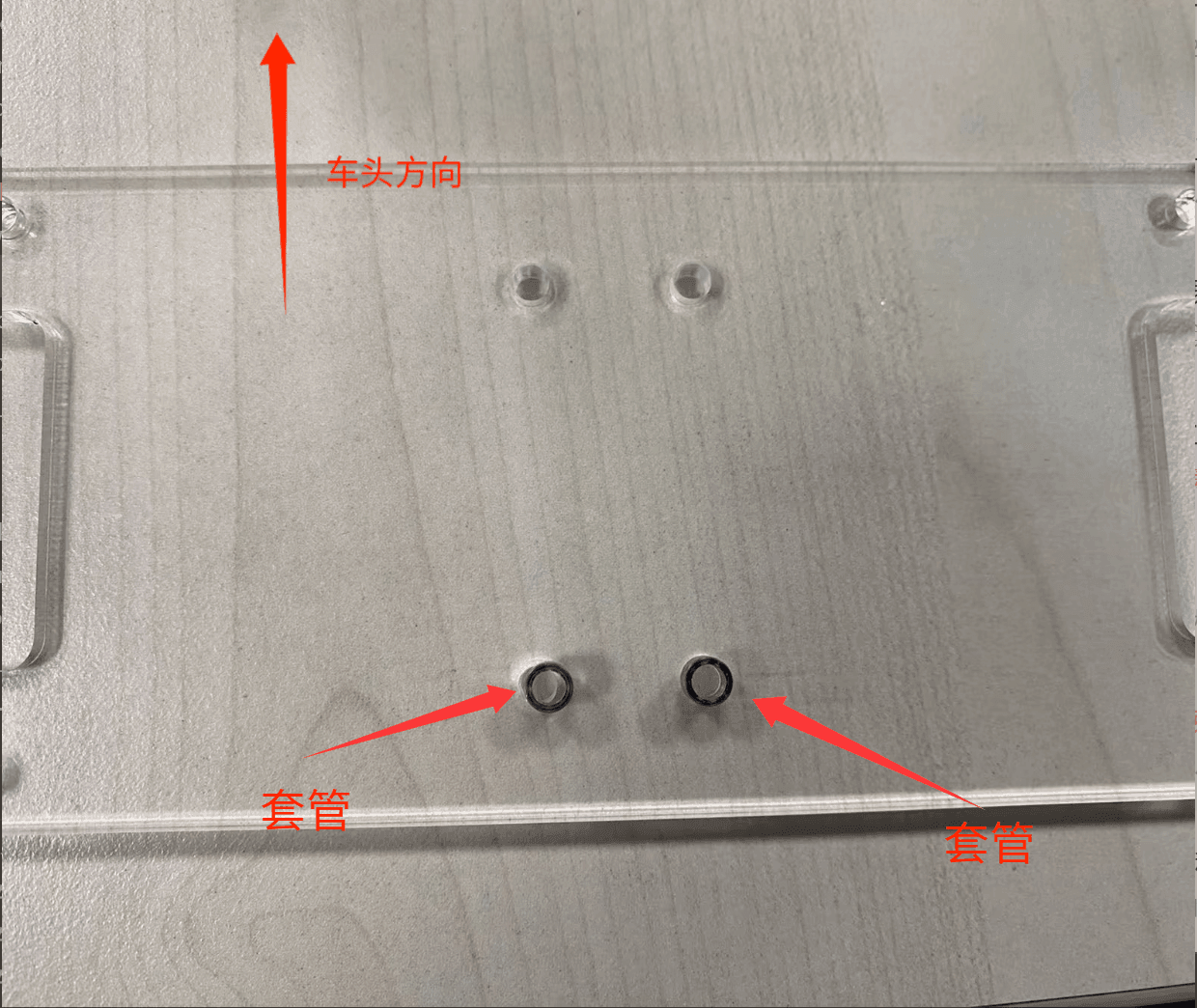

pyBalance 车顶亚克力板中间有 4 个安装孔,前后两组位置对称。由于 CyberCAM 开发板有一定重量,建议选择靠近车体中心的一组安装孔,使开发板整体尽量靠内安装,从而减小对小车重心和平衡状态的影响。

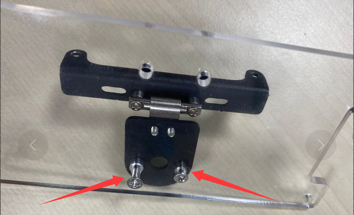

由于亚克力板后续还需要重新安装到车体上,因此此时前后方向不用特别区分,安装时只需保证 CyberCAM 开发板尽量靠近车体中心即可。安装时先放置套管,再使用 M3×8 十字平头螺丝将支架固定在亚克力板上。

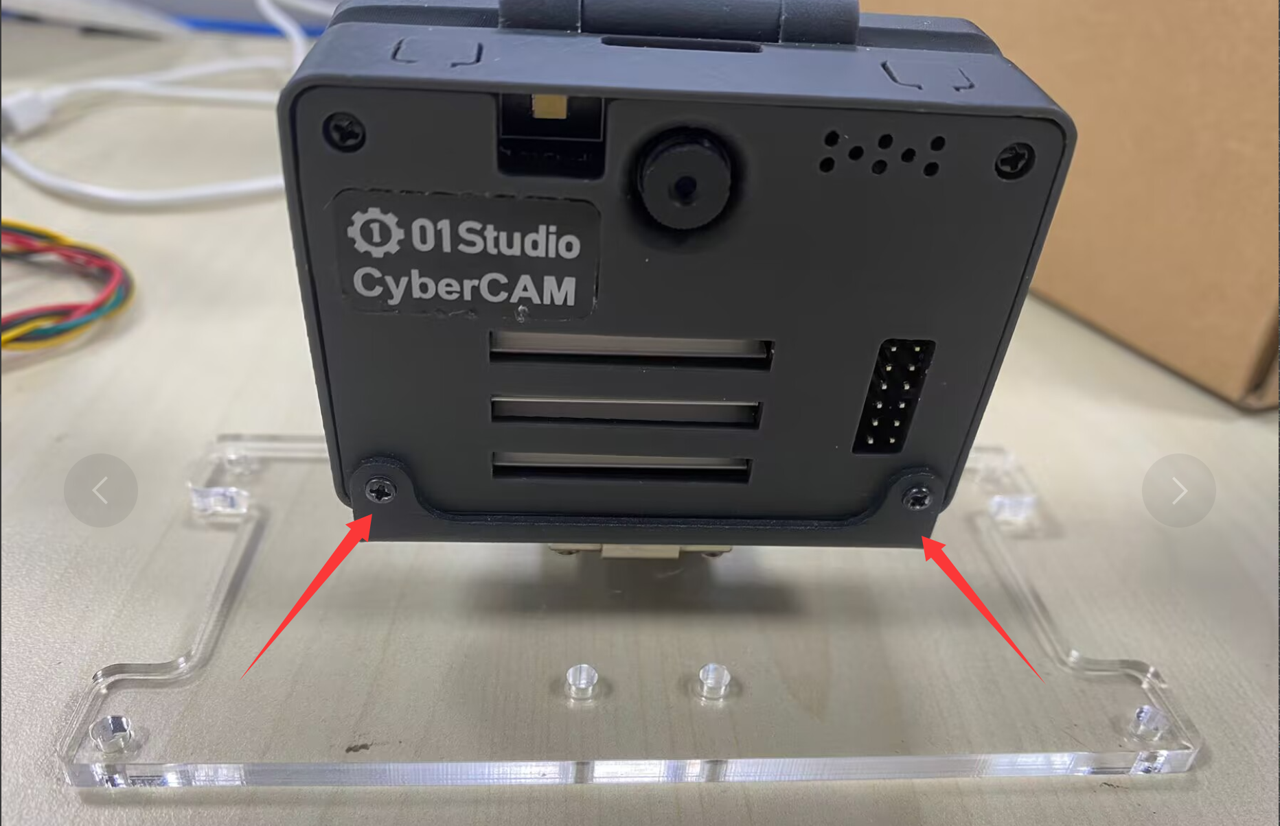

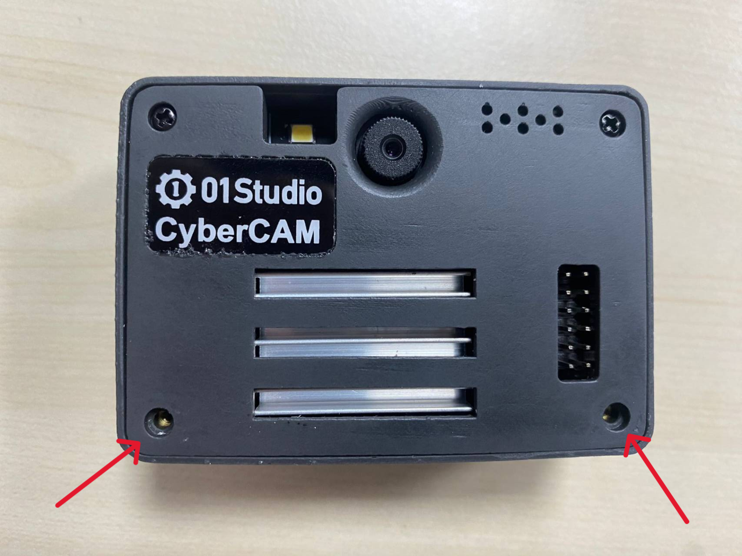

cybercam 开发板配套的M2*5螺丝拧下来:
line
将支架固定孔对准开发板固定孔,使用M2*10长螺丝拧紧。

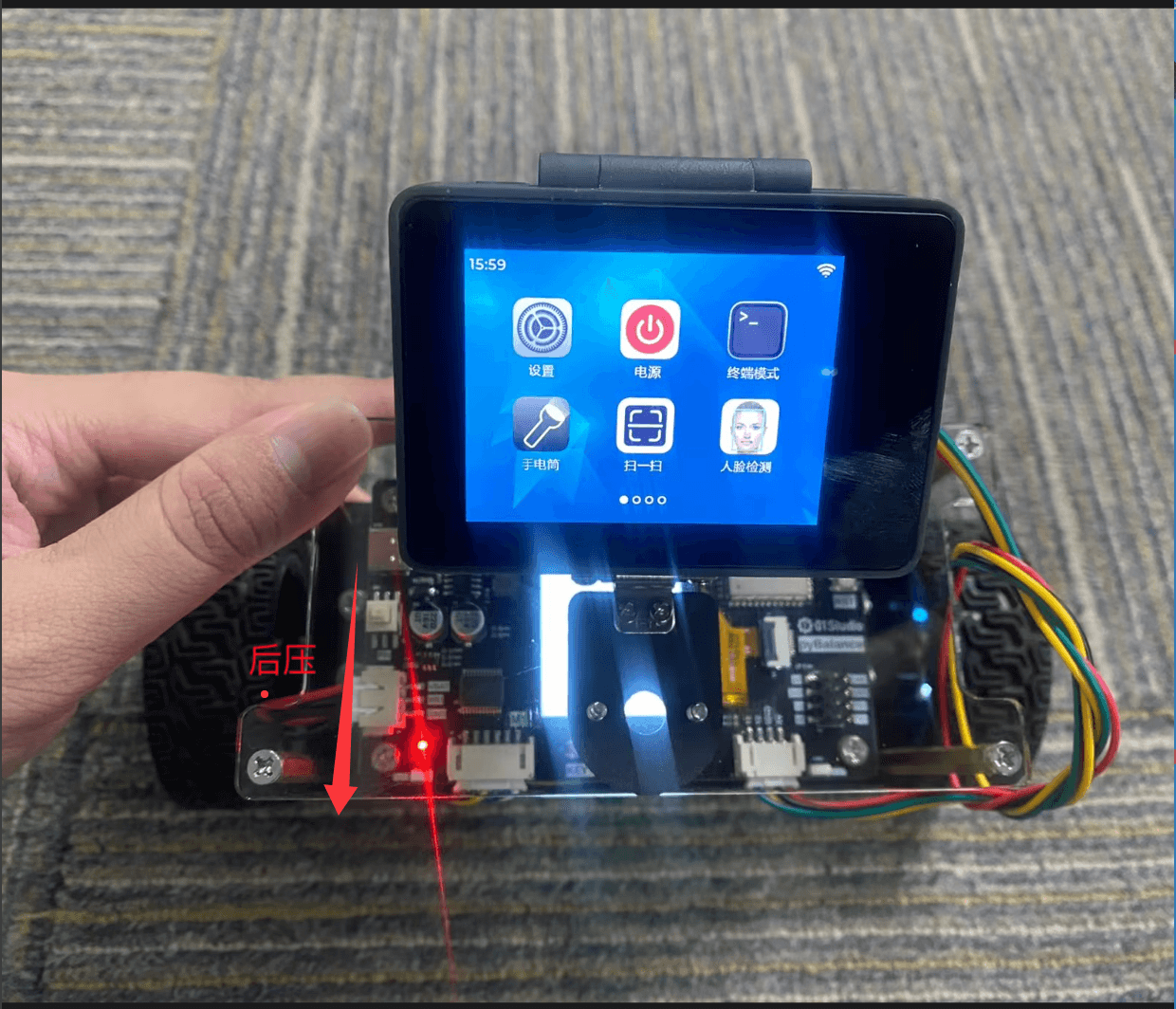

把亚克力板安装回pyBalance 车顶,摄像头方向对应的就是车头方向。
line
把支架固定外前压,让摄像头朝前下方倾斜约 45°完整安装

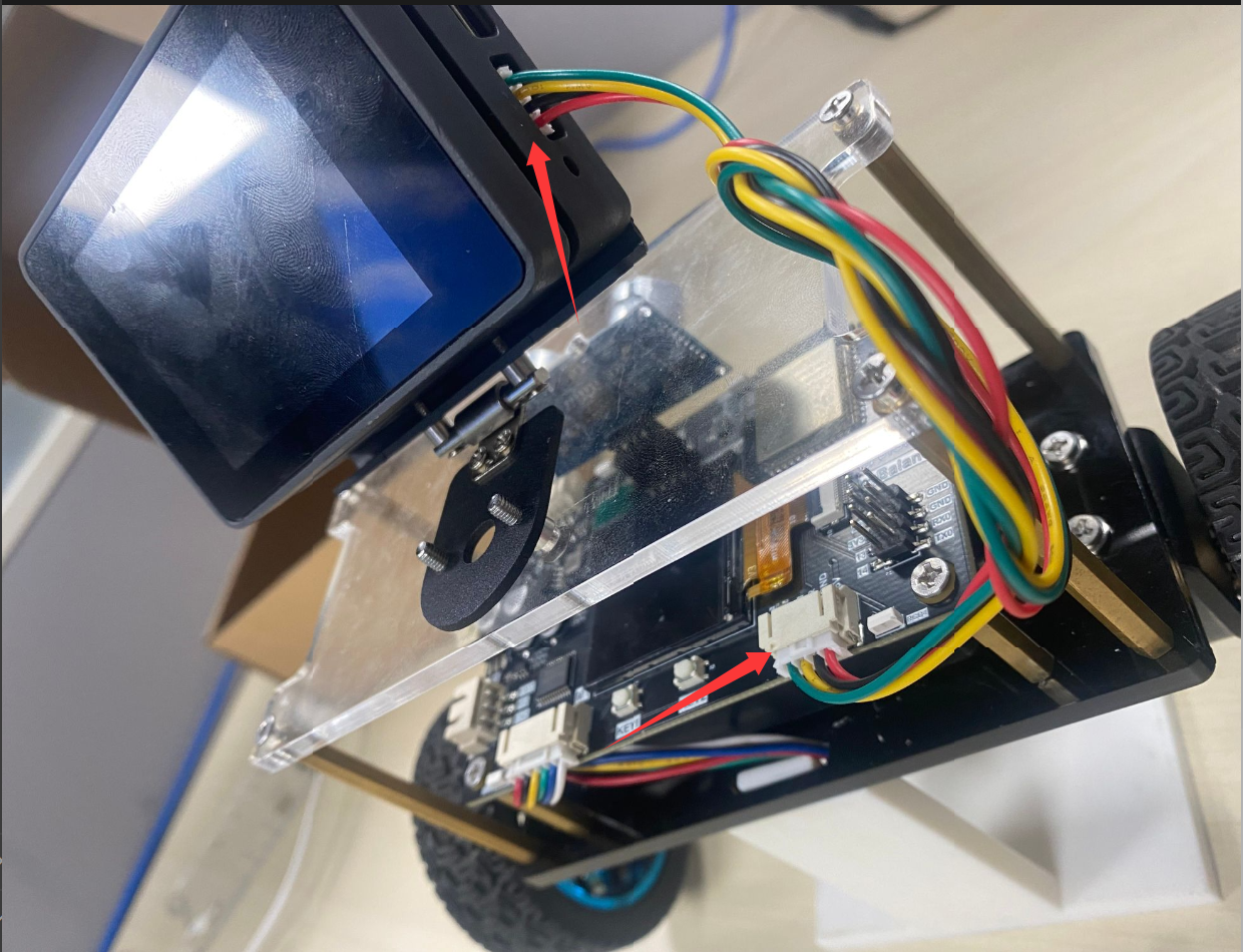

接线​
使用PH2.0 转 2.54 mm连接线(30 cm)连接 CyberCAM 与 pyBalance。CyberCAM 由 pyBalance 供电,连接接口中提供 5.0 V 电源和 GND,同时通过串口进行数据通信。

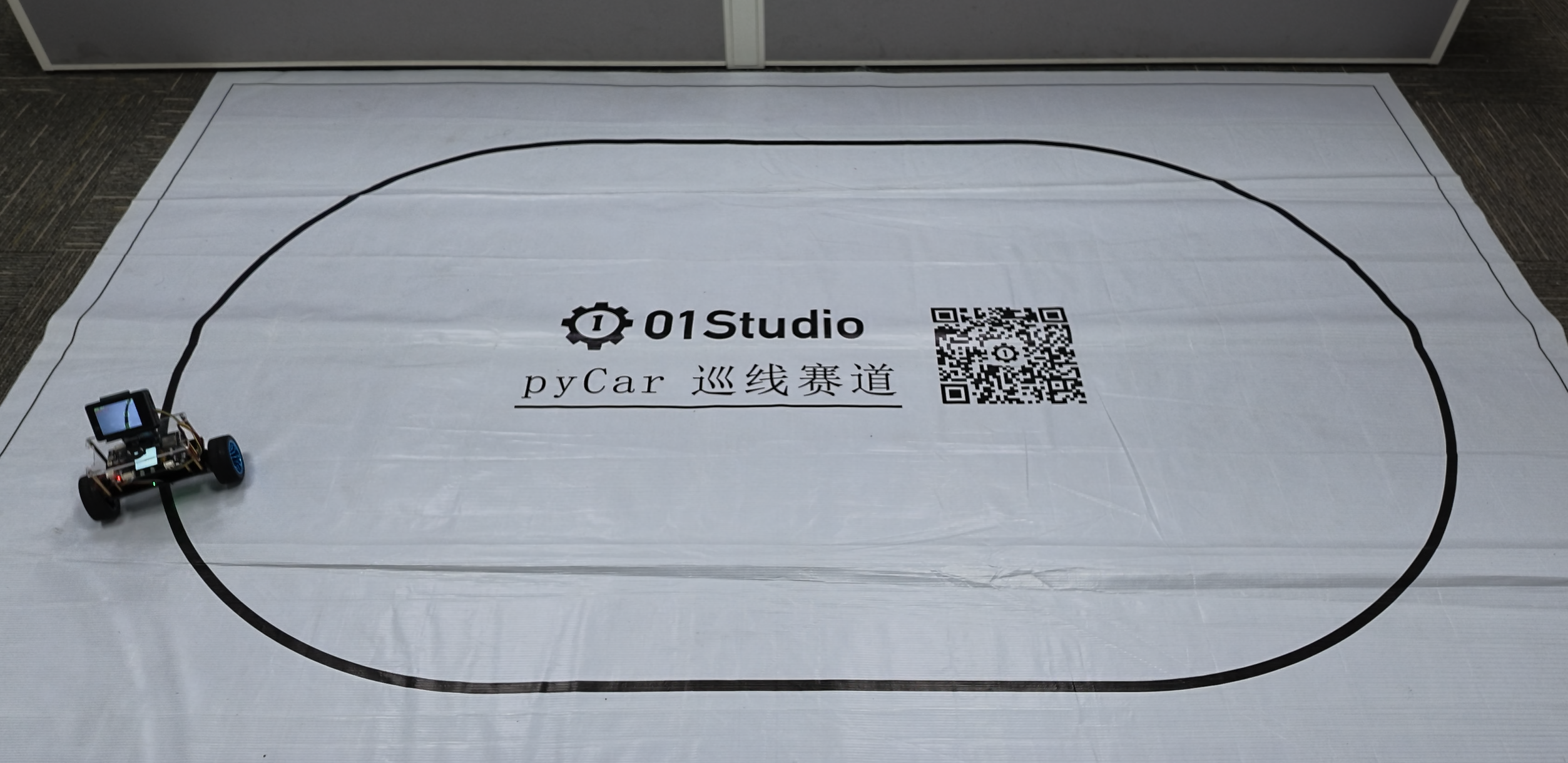

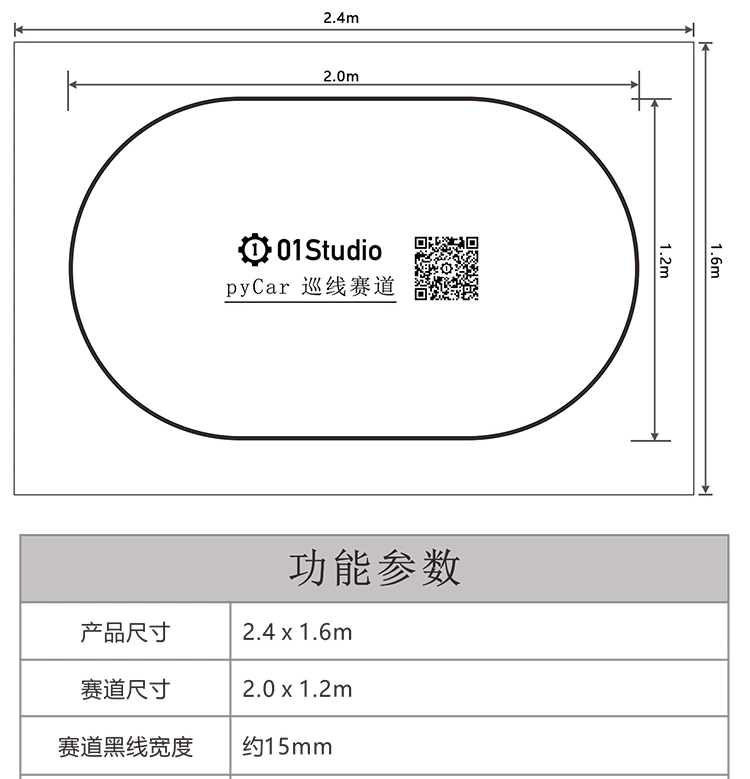

本实验使用01Studio巡线赛道 点击购买>>,自己有类似的赛道也可以使用。

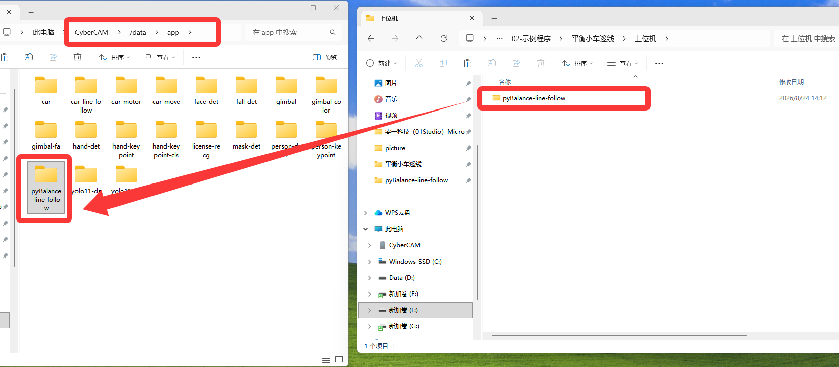

运行代码前,需要将资料包示例程序中上位机文件夹内的 pyBalance-line-follow 文件夹整体拷贝到 CyberCAM 的 /data/app 目录下。

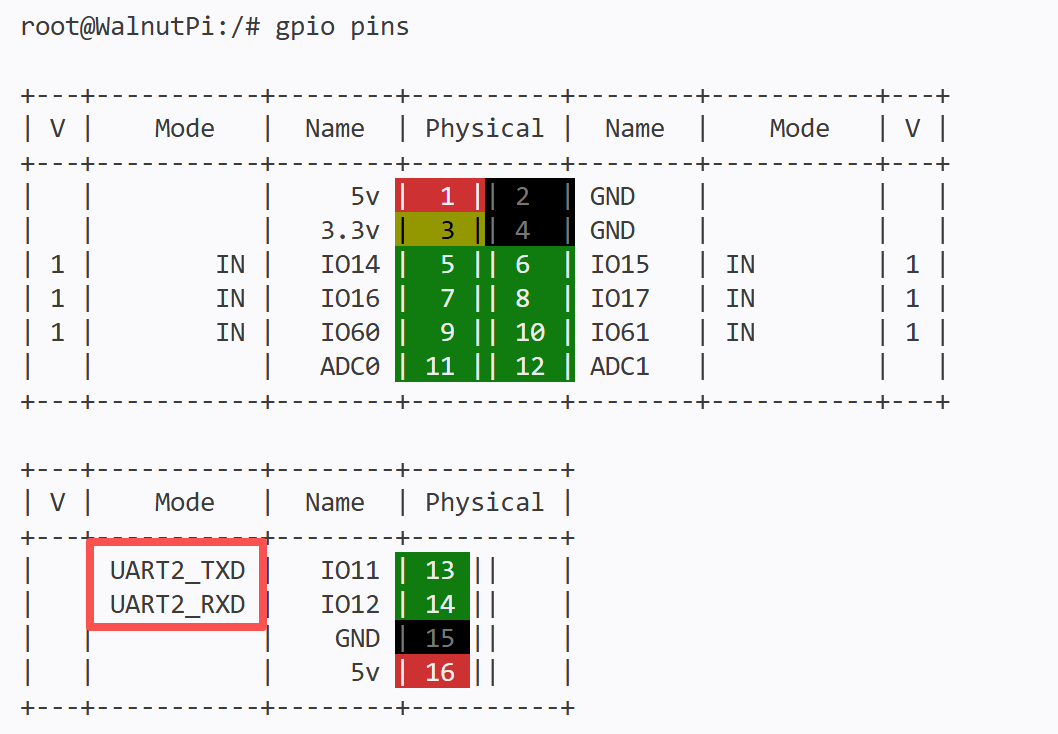

在CyberCAM 终端输入下面指令确认UART2开启情况:
line
如果 UART2 未开启,请先完成 UART2 配置后再运行程序。具体配置方法可参考:- CyberCAM UART(串口通信)>>

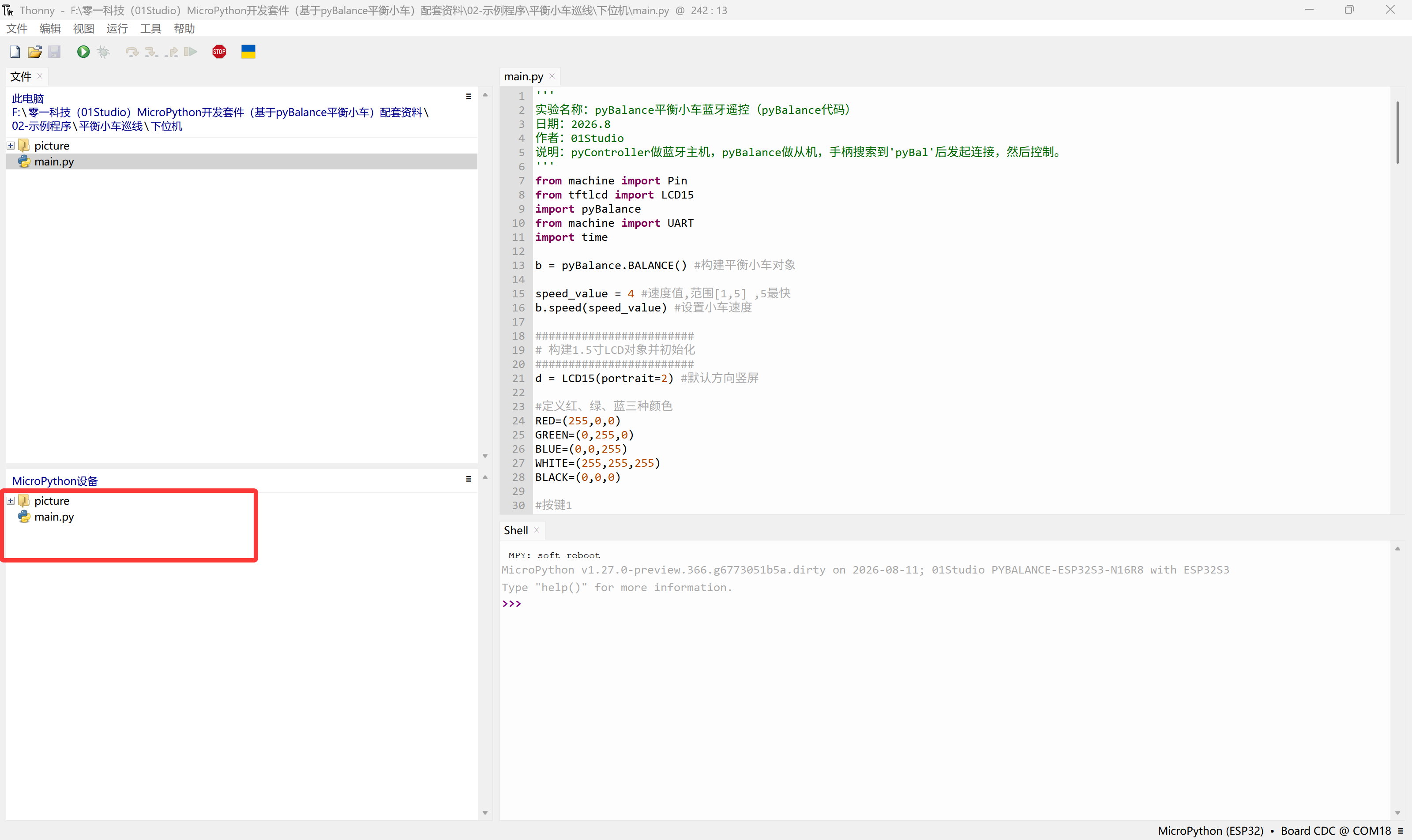

下位机文件夹中的所有程序文件通过 Thonny 上传到 pyBalance 文件系统中。

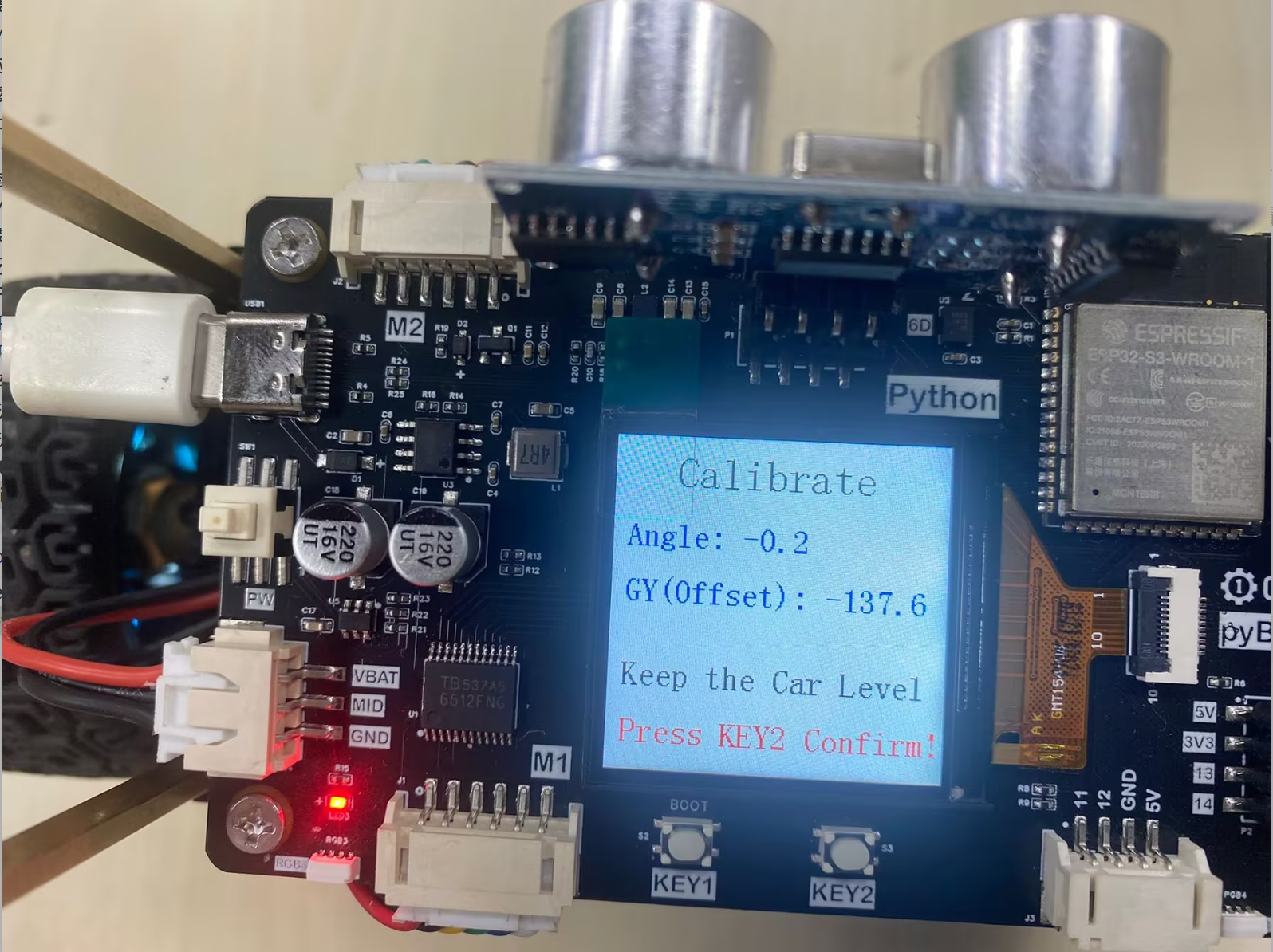

pyBalance 作为下位机,集成了六轴传感器校准、直立平衡和巡线功能,并配有相应的图形化操作界面。

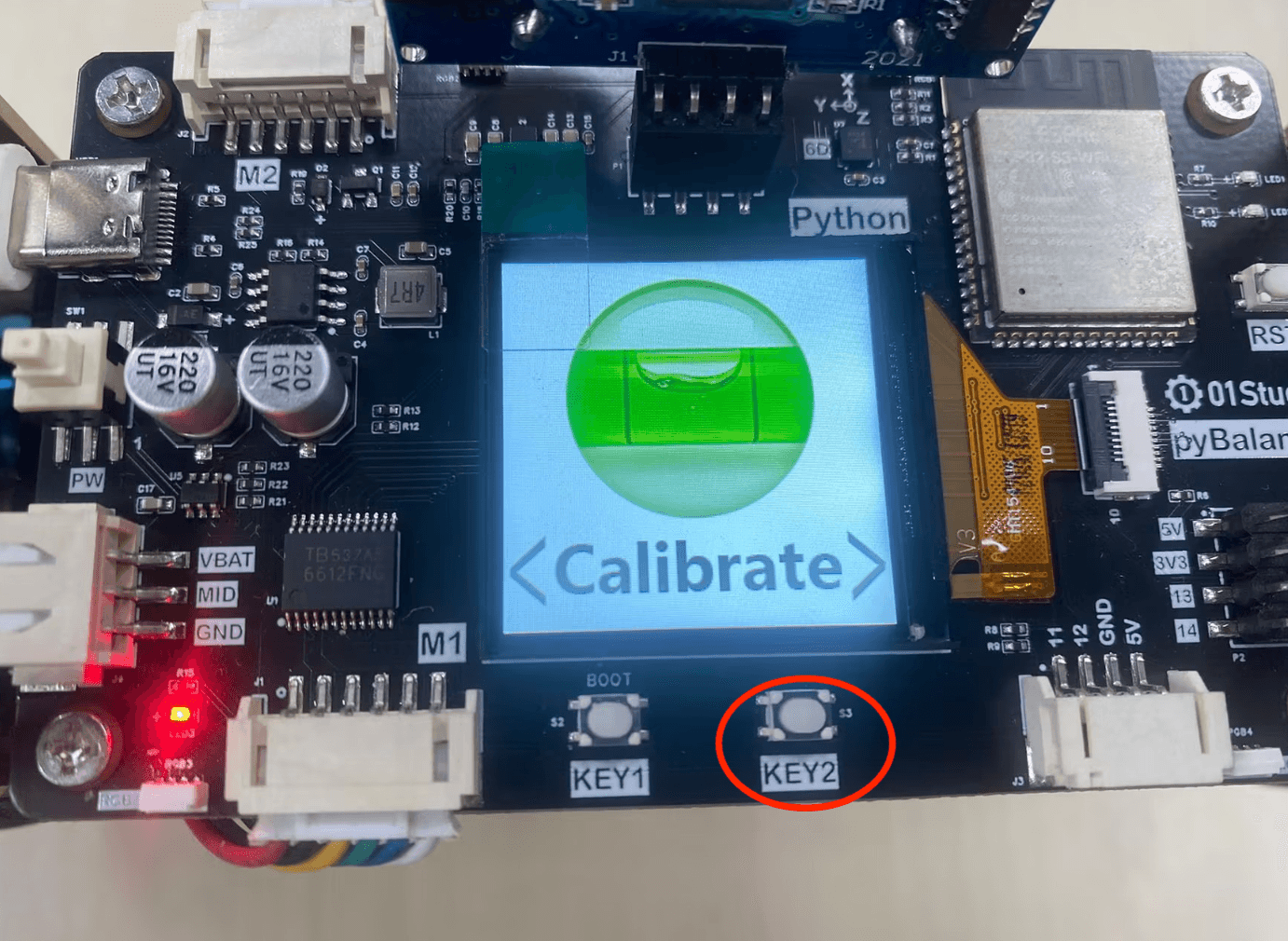

小车上电后会首先检测是否存在有效的 cal_data.txt 校准文件。如果未检测到校准数据,则自动进入六轴传感器校准界面。
line
由于安装 CyberCAM 后小车重心会向车头方向偏移,校准时需要将小车扶稳并适当向后倾斜,而不是保持完全直立。待数据稳定后按下 KEY2,确认并保存校准数据。完成后会自动返回功能选择界面,并停留在“六轴传感器校准”选项。
line
line

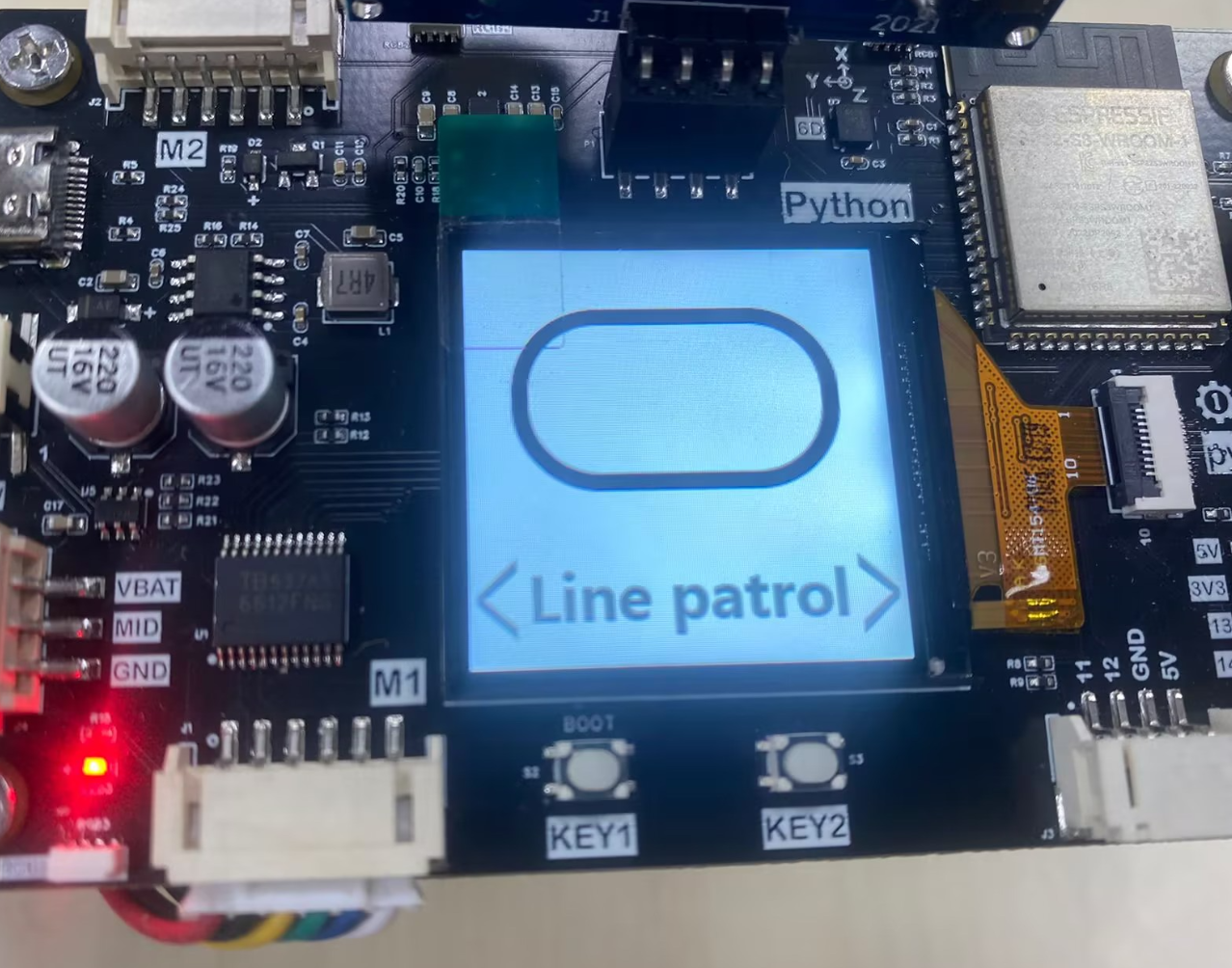

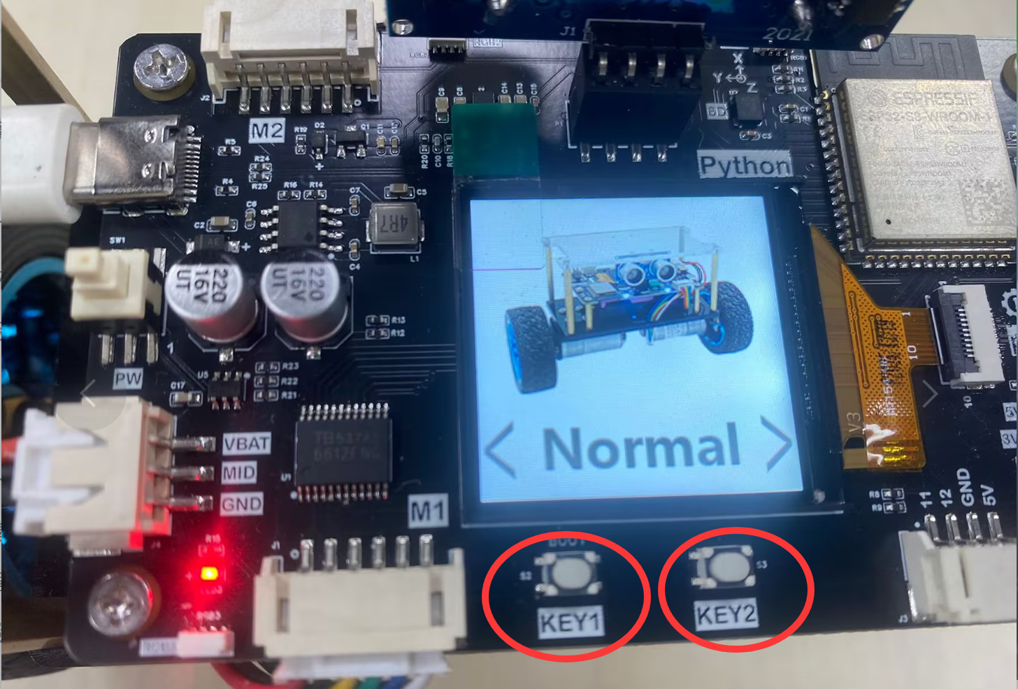

在功能选择界面中,按下 KEY1 可以在 直立模式 → 巡线 → 六轴传感器校准 之间循环切换,按下 KEY2 确认并进入当前选择的功能。
line
line
完成上述操作并确认小车能够稳定直立后,在 CyberCAM 上启动 巡线 应用,运行巡线识别程序并通过串口发送识别数据。
随后在 pyBalance 功能选择界面切换到“巡线”模式,按下 KEY2 进入巡线界面。此时下位机会根据 CyberCAM 发送的偏离数据控制小车运动,开始自动巡线。
