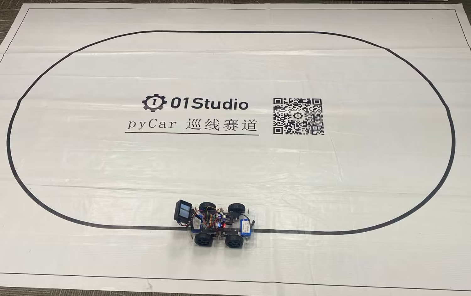

机器人巡线(实线)
本节的巡线案例仍然是基于颜色识别,原理是根据摄像头采集到的图像直线与中心偏离的位置计算出偏离角度,这个方法让巡线变得更容易。如果你的CyberCAM K230连接到机器人(或相关设备),那么机器人(设备)可以直接关键计算角度偏离结果做出相应调整。
line_follow
通过编程实现CyberCAM K230摄像头画面中黑线的偏离角度。
本实验对画面是有一定要求的,也就是摄像头采集图像一定要出现唯一1条连续的黑色直线。程序通过对画面切割成三部分,计算每个部分黑色线的中心点X坐标,然后采用加权平均算法估算出直线的偏离位置。通常情况下越靠近底部的地方离摄像头越近,顶部表示远方线段。因此底部的图形权重高。以下下是示意图讲解:
假设摄像头当前画面的像素分辨率:160(宽)X120(高),左上角坐标为(0,0),然后当前出现直线坐标为(80,120)至(160,0)偏右的直线。上中下三个部分的权重分别为0.1、0.3、0.7(底部图像靠近机器人,权重大,权重总和可以不是1),我们来计算一下其中心值。
line_follow
上图中Y轴的中点坐标就是60,X坐标加权平均值计算如下:
X’=(80*0.7+120*0.3+160*0.1)/(0.7+0.3+0.1)=98
那么直线偏离坐标可以认为是(98,60),图中绿色“+”位置。那么利用反正切函数可以求出偏离角度:a = atan((98-80)/60)=16.7°,机器人相当于实线的位置往左偏了,所以加一个负号,即 -16.7°;偏离角度就是这么计算出来的。得到偏离角度后就可以自己编程去调整小车或者机器人的运动状态,直到0°为没有偏离。

在vscode CyberCAM中运行代码,分别观察摄像头采集到没偏移、左偏和右偏各个直线的实验结果。

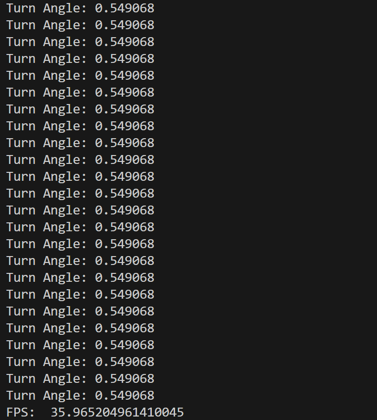

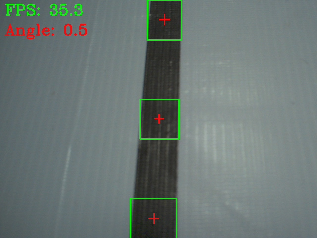

无偏移​
可以看到偏移角度接近0°;
画面图片:
line_follow
终端结果:
line_follow

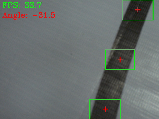

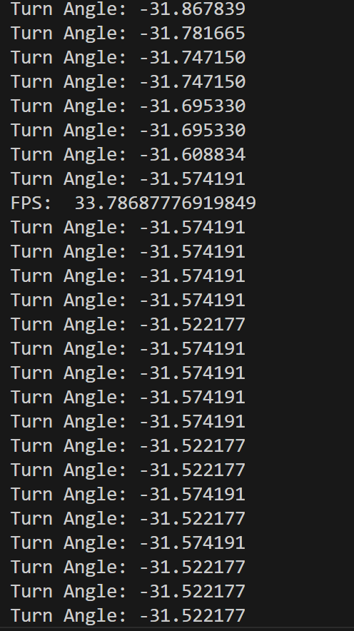

左偏​
小车或机器人左偏时角度为负数;
画面图片:
line_follow
终端结果:
line_follow
右偏​

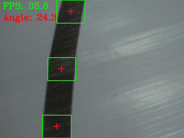

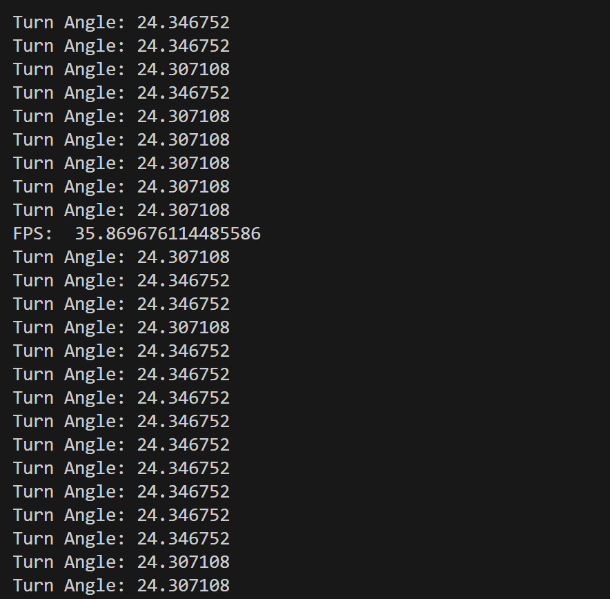

小车或机器人右偏时角度为正数;
画面图片:
line_follow
终端结果:
line_follow
获取偏移角度后可以执行指定动作或结合UART(串口通讯) 章节内容告知其它外设或主控。
