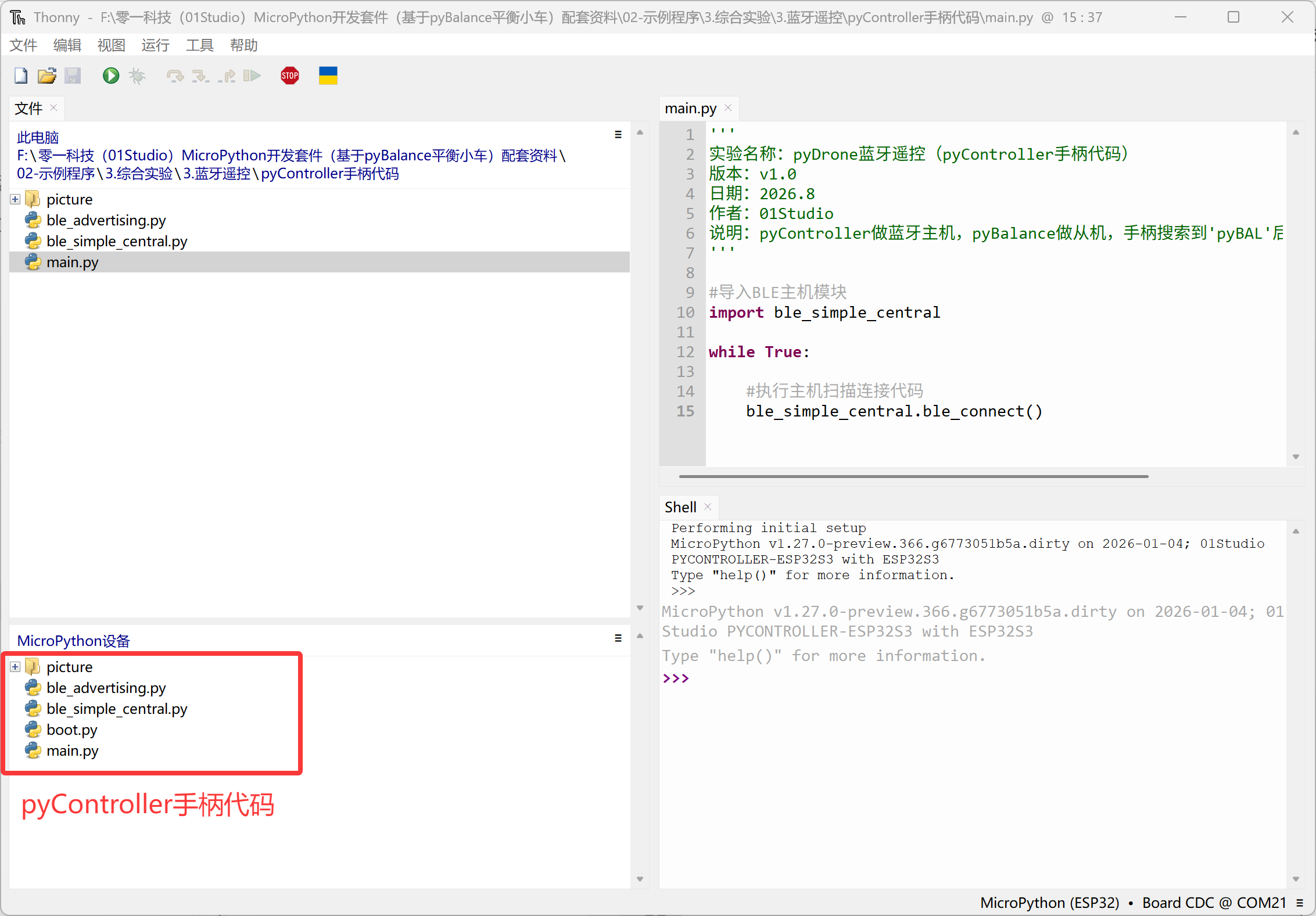

pyController遥控手柄(蓝牙主机)代码​
  • main.py代码
实验名称:pyDrone蓝牙遥控(pyController手柄代码)
日期:2026.8
说明:pyController做蓝牙主机,pyBalance做从机,手柄搜索到'pyBAL'后发起连接,然后控制。
#导入BLE主机模块
import ble_simple_central
#执行主机扫描连接代码
ble_simple_central.ble_connect()
  • ble_simple_central.py关键代码:

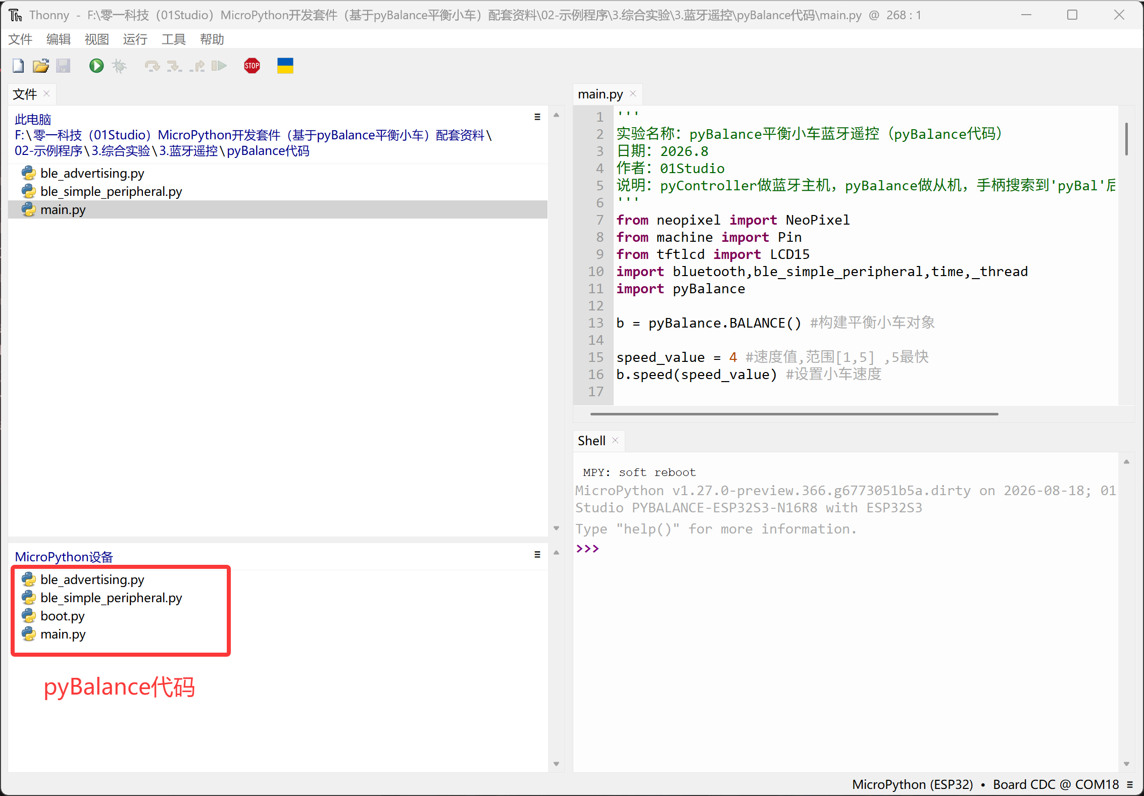

运行参考代码前,要先完成 QMI8658A 六轴传感器校准。未校准的传感器误差会影响姿态计算,从而导致小车无法稳定保持平衡。
将示例程序--综合实验--蓝牙遥控的所有库代码文件分别发送到pyController和pyBalance。

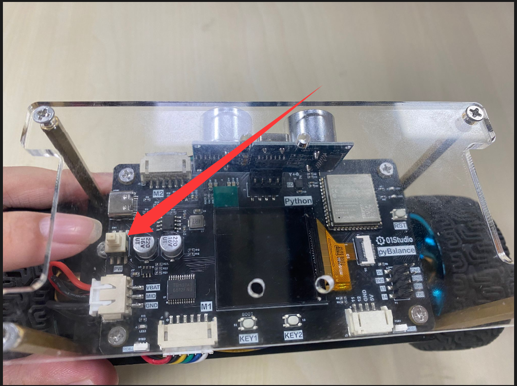

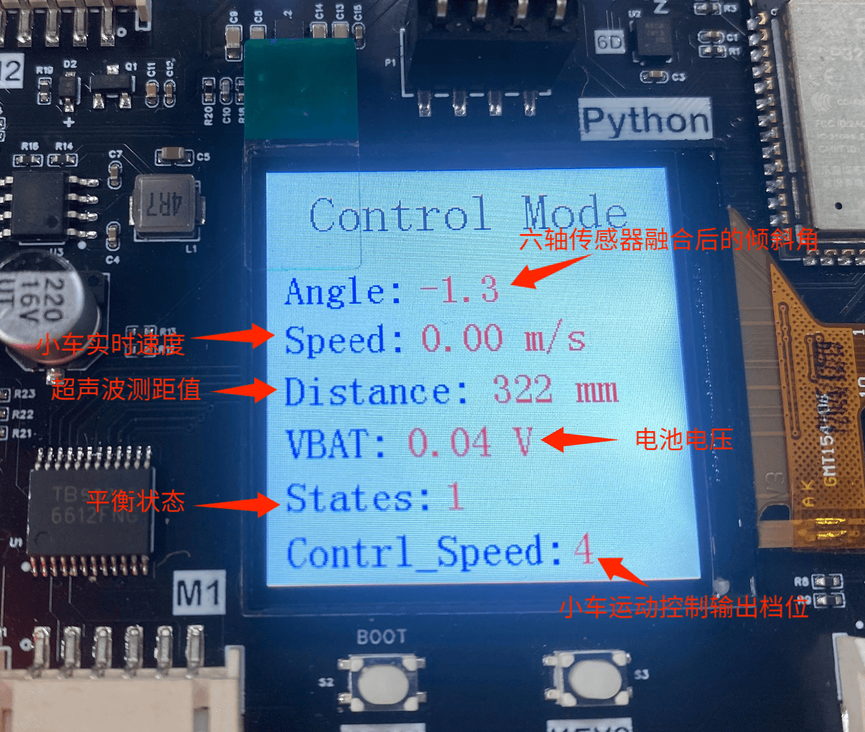

将平衡小车扶正后,打开电池供电开关,小车进入直立平衡状态,前后灯珠点亮,LCD 会实时显示小车当前的运行状态,各项数据含义如下:
  • 倾斜角:表示小车当前的前后倾斜姿态。
  • 实时速度:表示小车当前的运动速度。
  • 超声波距离:表示小车与前方目标物体之间的距离。
  • 电池电压:表示当前电池电压。
  • 平衡状态:1 表示平衡控制已启动,0 表示平衡控制已停止。
  • 运动控制档位:表示当前运动输出档位,范围为 [1, 5]。

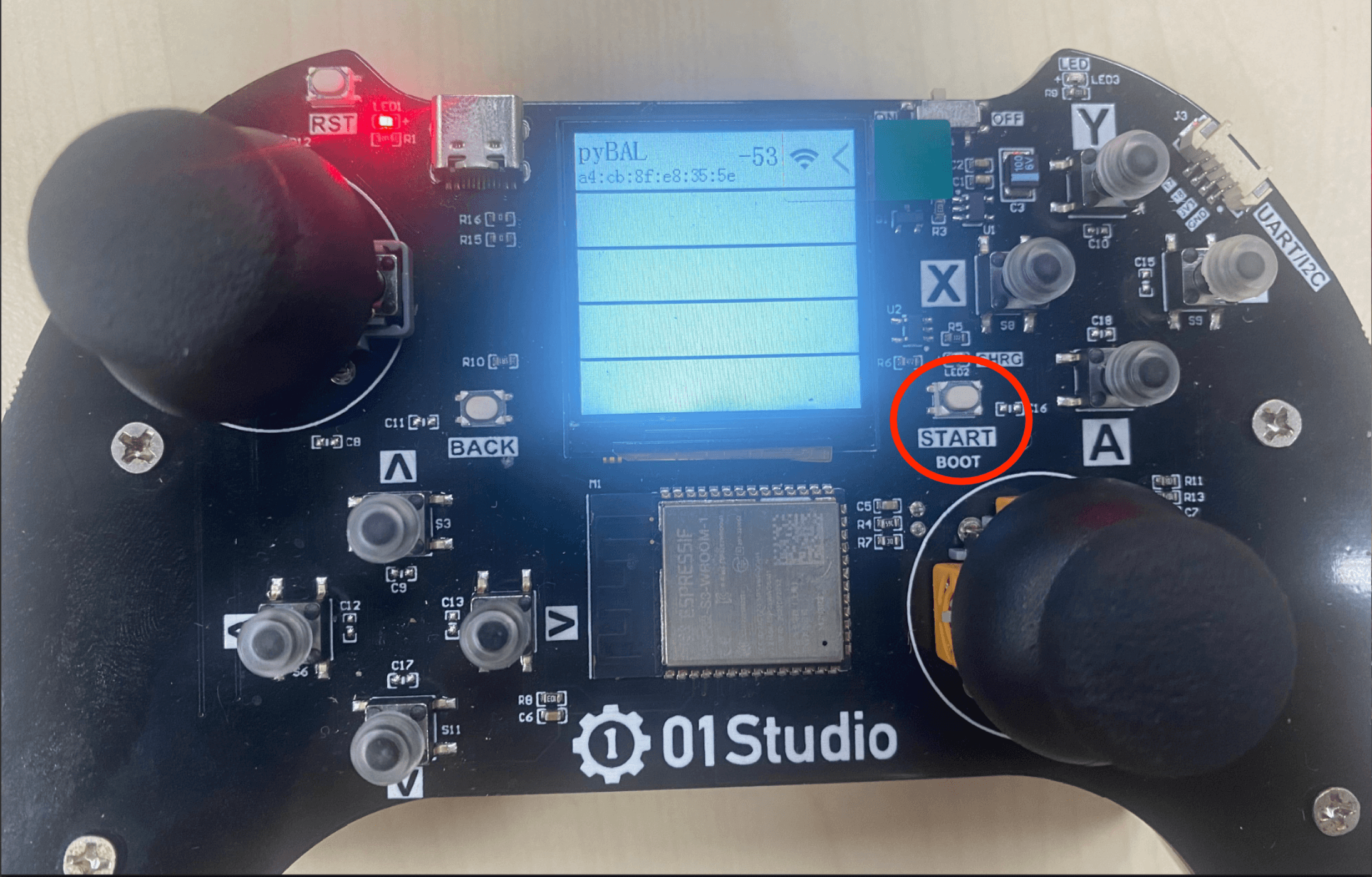

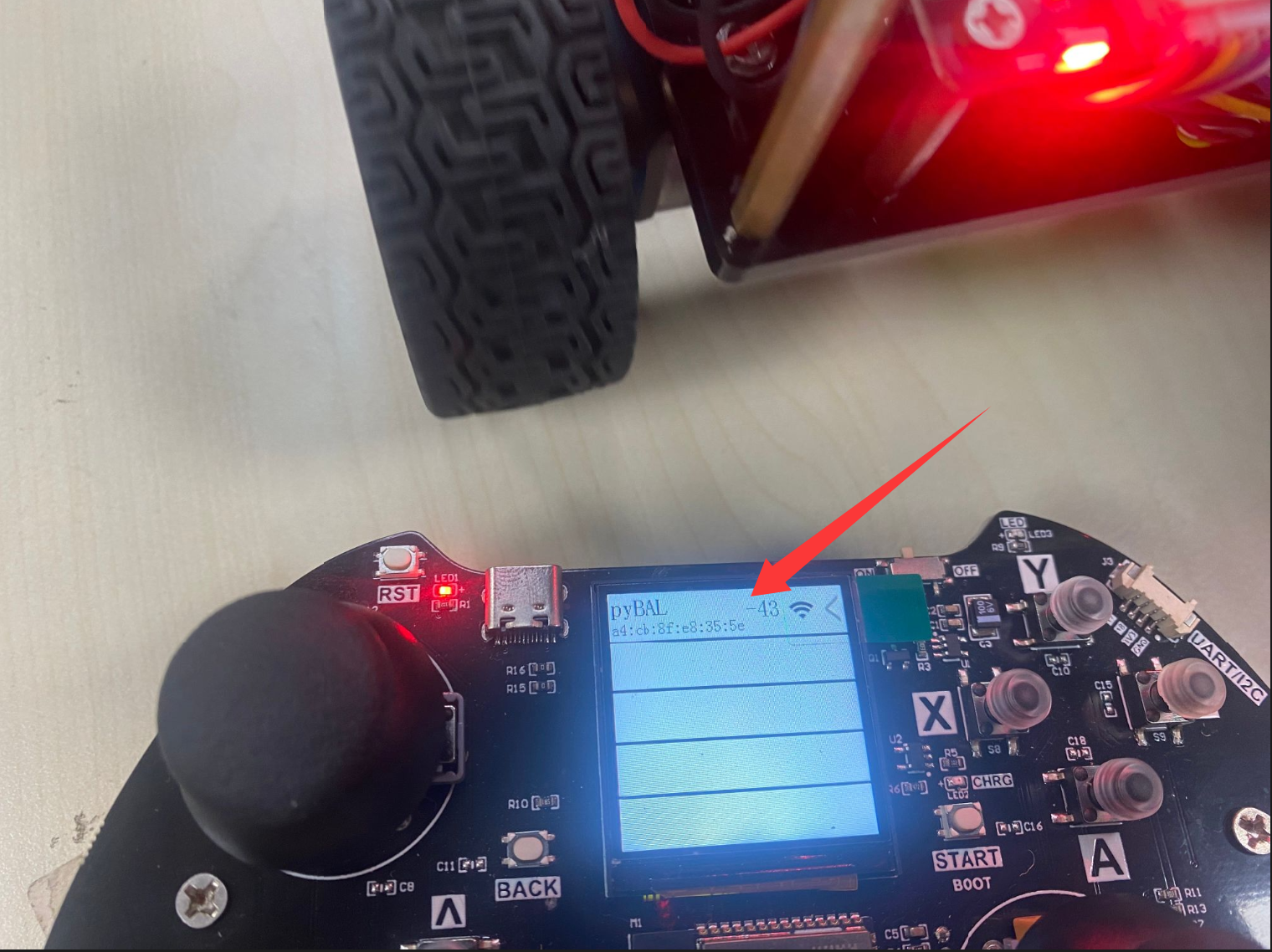

然后启动手柄,可以看到搜索到pyBAL,信息包含mac地址和信号强度。(支持多台pyBAL同时搜索)。
ble_control
信号强的范围是 0 ~ -99, 值越接近0表示信号越好。
ble_control
如果搜索到多台,可以通过按手柄的上、下键来选择,长按START键即可连接pyBAL。

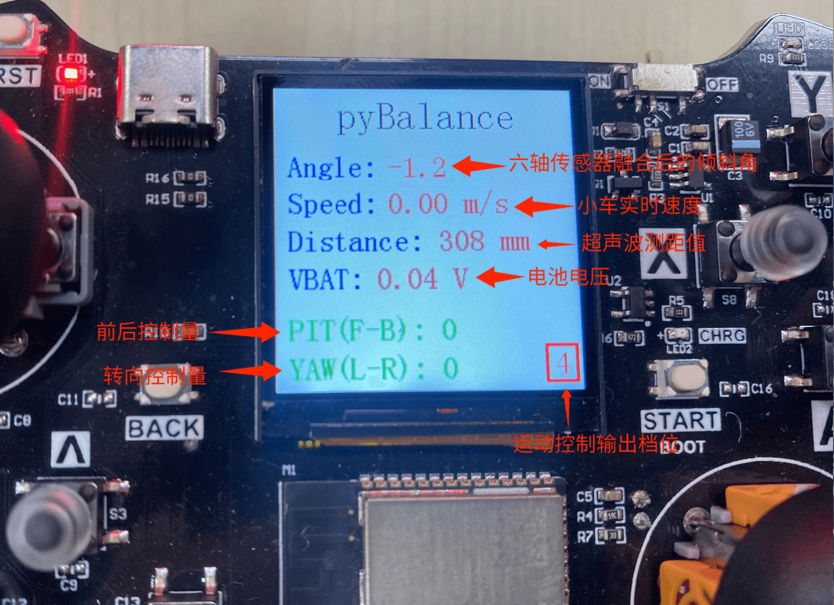

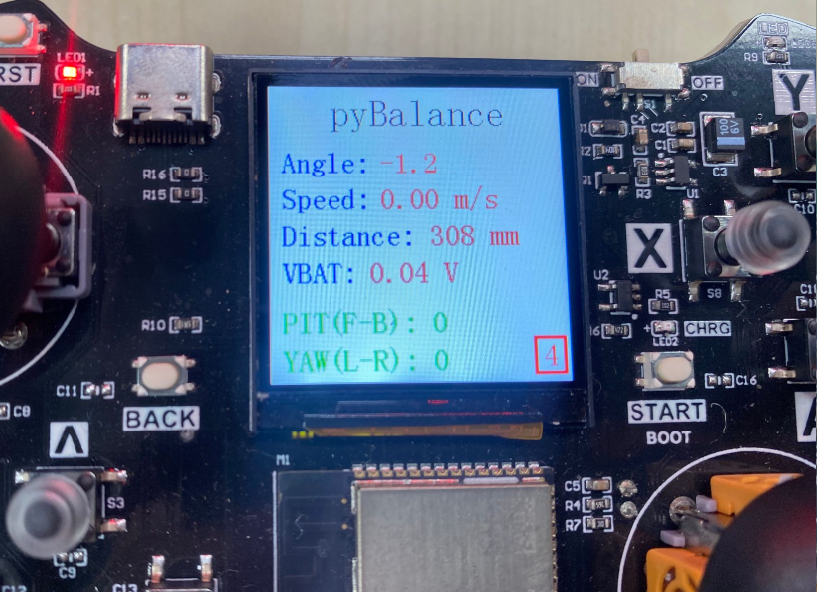

连接成功后手柄显示屏出现pyBalance发送的实时信息界面。
ble_control
LCD 从上到下依次显示标题及小车当前状态,包括倾斜角、实时速度、超声波测距值、电池电压、PIT 前后控制量和 YAW 转向控制量。右下侧边框中的数值表示当前小车的运动控制输出档位。

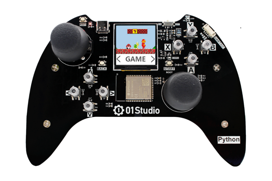

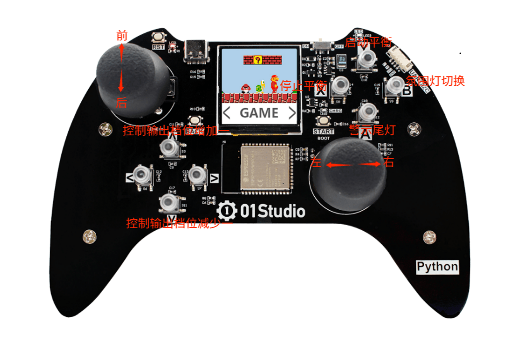

这时候即可遥控平衡小车。手柄控制说明如下:
ble_control
启动平衡:启动平衡控制并使能电机输出。正常情况下,小车扶正后上电即可自动进入平衡状态,因此一般无需手动启动。该功能主要用于小车已停止平衡控制后重新启动,例如将小车斜靠放置且倾斜角度未超过 60° 时,可通过该按键重新进入平衡控制状态。
注意: 当小车倾斜角度超过 60° 触发保护机制后,电机输出会被关闭,此时启动平衡按键不能绕过该保护。需要先将小车扶回允许的倾斜范围内,再重新启动平衡控制。
停止平衡:停止平衡控制,同时关闭电机输出。
氛围灯切换:循环切换前后灯珠颜色及关闭状态。
警示尾灯:开启或关闭车尾红色警示灯,用于提醒后方。由于警示尾灯与氛围灯共用车尾灯珠,使用警示尾灯时建议先将氛围灯切换至关闭状态,避免灯光显示冲突。
控制输出档位加一:每按一次,运动控制输出档位增加 1,最高为 5。
控制输出档位减一:每按一次,运动控制输出档位减少 1,最低为 1。
注意: 控制输出档位对应 b.speed() 的设置值,用于调整小车运动控制的输出比例,并不表示小车的实际速度。在实际使用时,可根据地面情况通过 b.speed() 调整小车前后运动的输出档位,范围为 [1, 5]。当地面阻力较大时,可适当增大输出档位;当地面较光滑时,可适当减小输出档位。
左摇杆:向前推动控制小车前进,向后推动控制小车后退;左右推动不参与控制。
右摇杆:向左推动控制小车左转,向右推动控制小车右转;前后推动不参与控制
