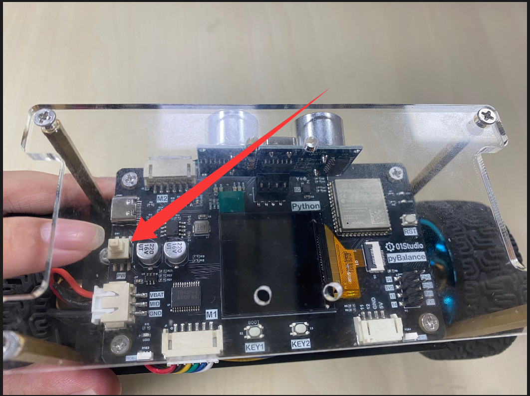

接着将平衡小车扶正,打开电池供电开关。

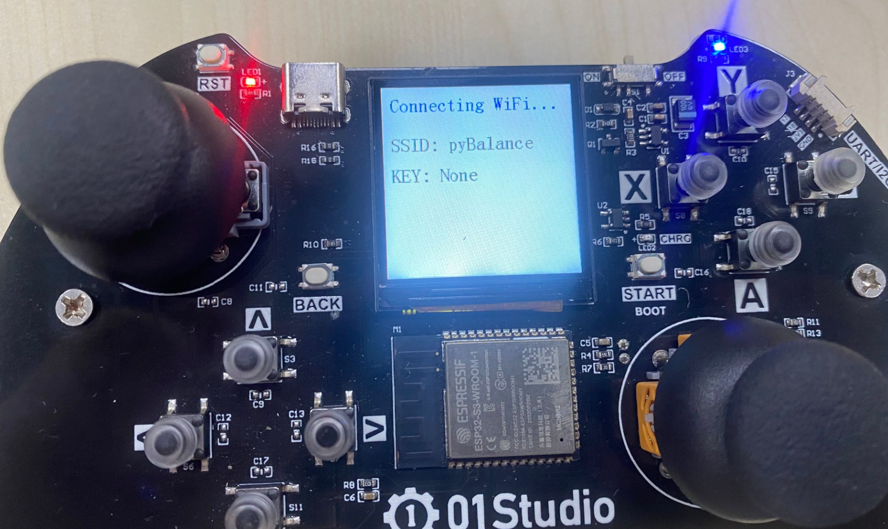

然后启动 pyController 手柄,可以看到手柄正在搜索并连接 pyBalance 创建的 WiFi 热点。
wifi_control

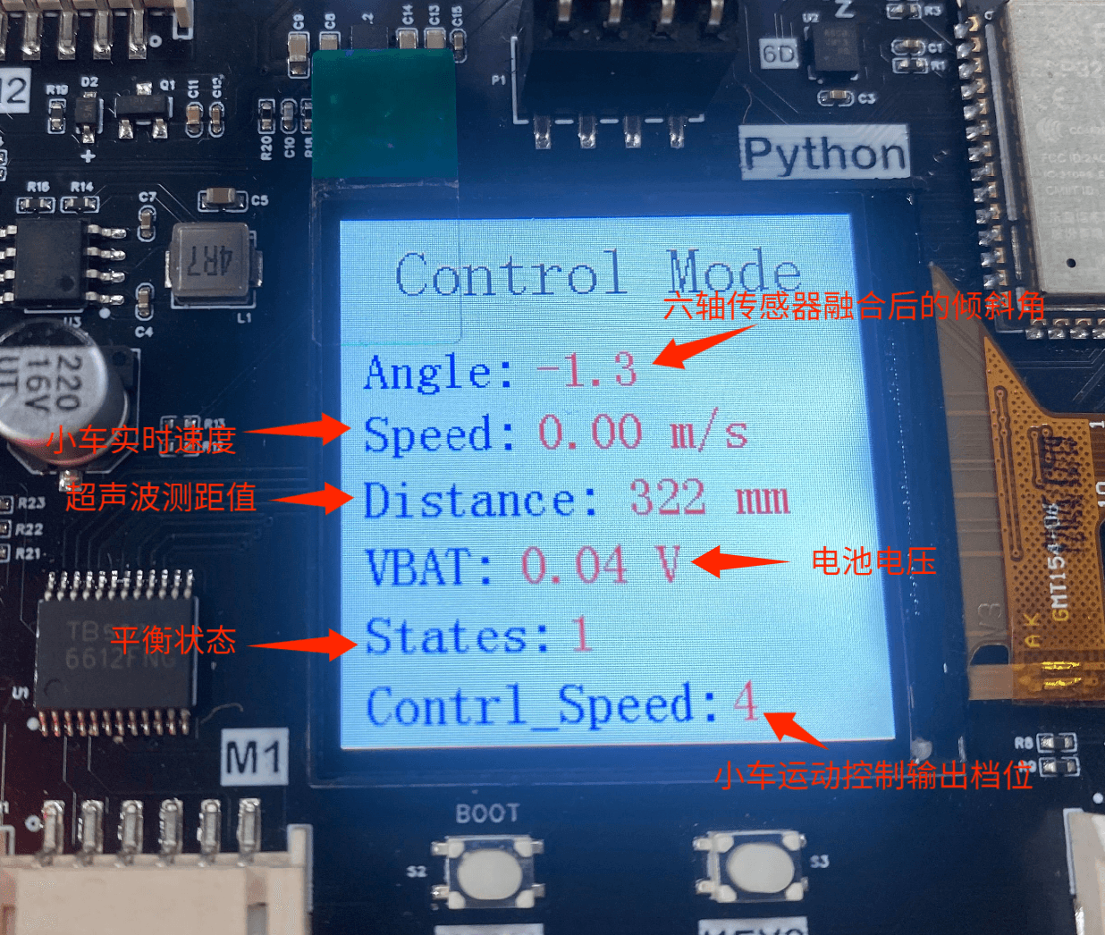

WiFi 连接成功后,pyBalance 启动直立平衡控制,LCD实时显示小车当前的运行状态同时点亮前后灯珠,表示手柄与小车已成功建立通信。LCD 实时显示小车当前的运行状态,各项数据含义如下:
  • 倾斜角:表示小车当前的前后倾斜姿态。
  • 实时速度:表示小车当前的运动速度。
  • 超声波距离:表示小车与前方目标物体之间的距离。
  • 电池电压:表示当前电池电压。
  • 平衡状态:1 表示平衡控制已启动,0 表示平衡控制已停止。
  • 运动控制档位:表示当前运动输出档位,范围为 [1, 5]。
wifi_control

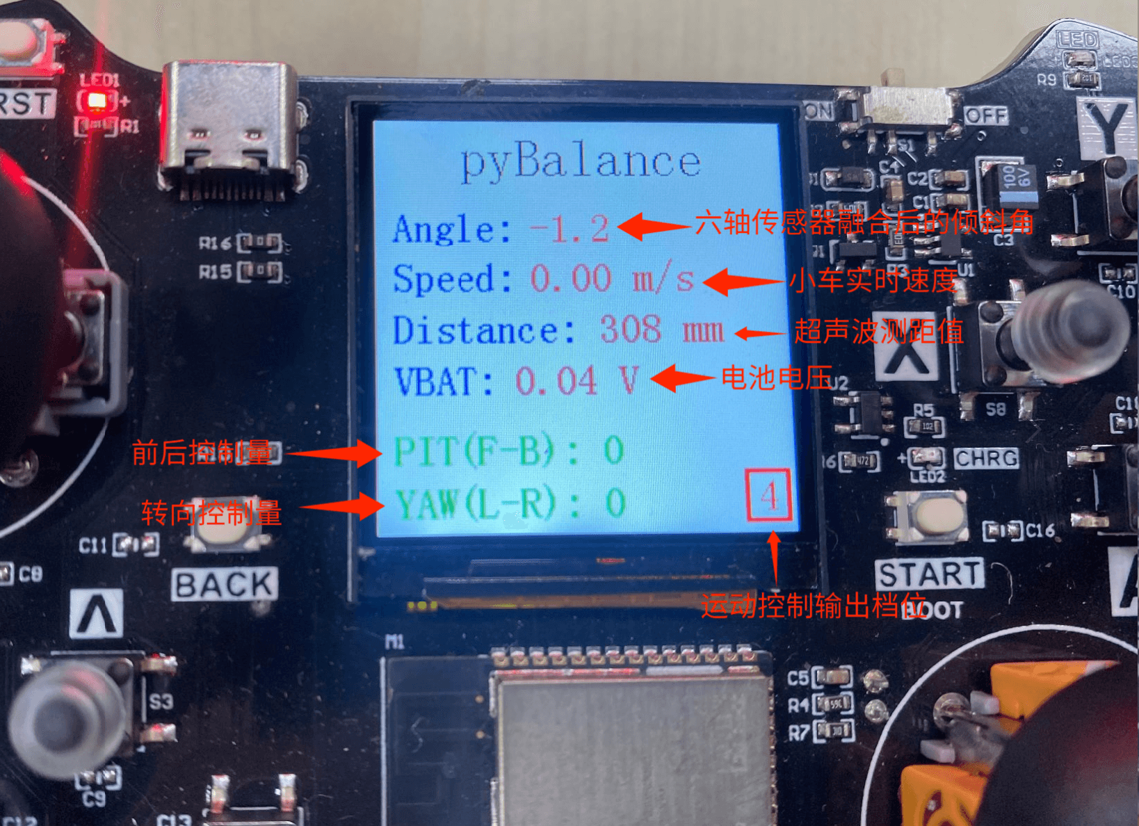

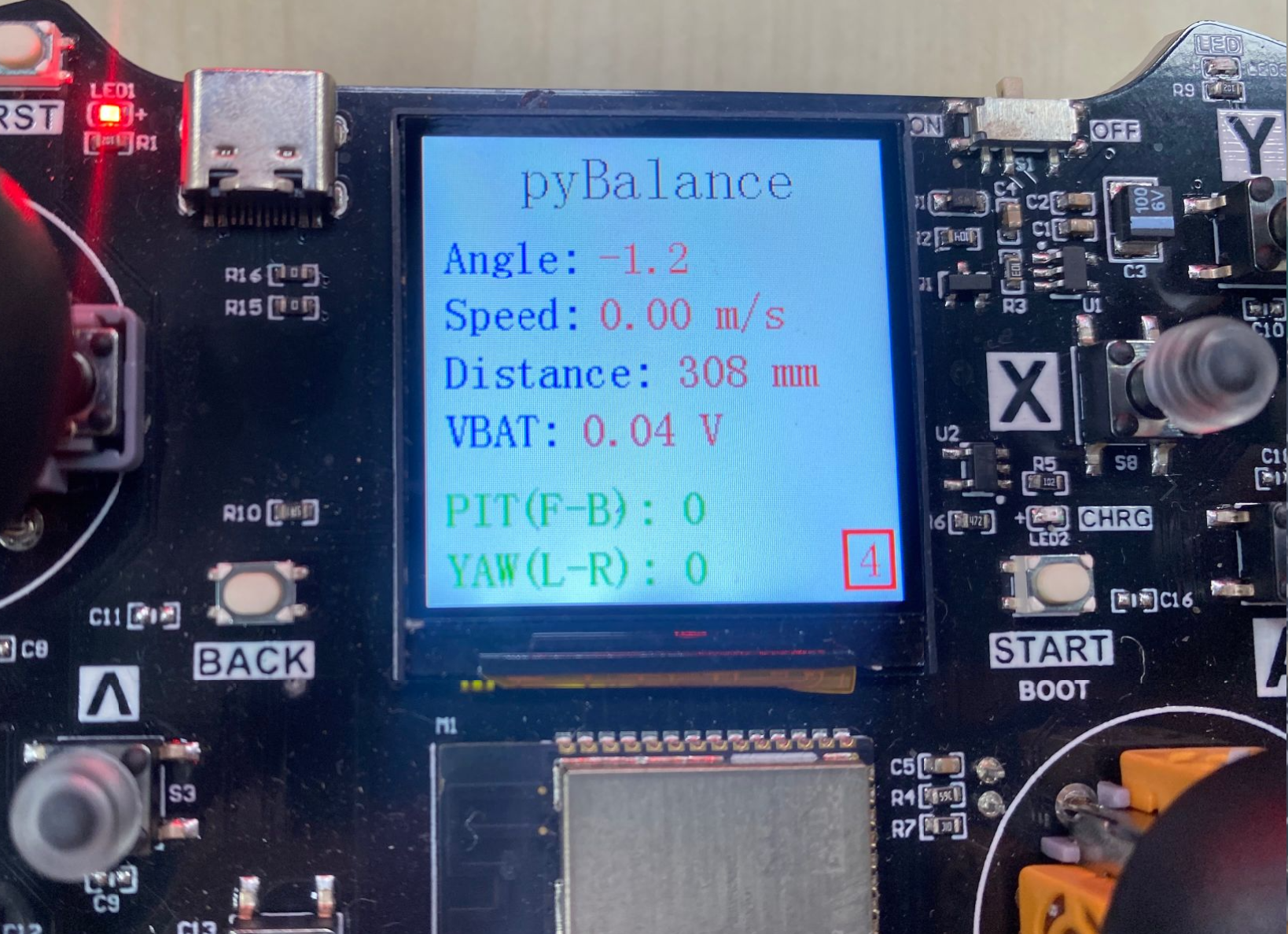

此时,pyController 显示屏会显示由 pyBalance 回传的实时状态信息。
wifi_control
LCD 从上到下依次显示标题及小车当前状态,包括倾斜角、实时速度、超声波测距值、电池电压、PIT 前后控制量和 YAW 转向控制量。右下侧边框中的数值表示当前小车的运动控制输出档位。
wifi_control

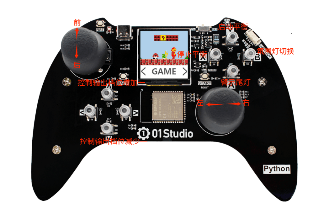

这时即可通过手柄遥控平衡小车。WiFi 遥控的按键功能和摇杆控制方式与蓝牙遥控一致,具体说明如下图所示:
wifi_control
启动平衡:启动平衡控制并使能电机输出。正常情况下,小车扶正后上电即可自动进入平衡状态,因此一般无需手动启动。该功能主要用于小车已停止平衡控制后重新启动,例如将小车斜靠放置且倾斜角度未超过 60° 时,可通过该按键重新进入平衡控制状态。
注意: 当小车倾斜角度超过 60° 触发保护机制后,电机输出会被关闭,此时启动平衡按键不能绕过该保护。需要先将小车扶回允许的倾斜范围内,再重新启动平衡控制。
停止平衡:停止平衡控制,同时关闭电机输出。
氛围灯切换:循环切换前后灯珠颜色及关闭状态。
警示尾灯:开启或关闭车尾红色警示灯,用于提醒后方。由于警示尾灯与氛围灯共用车尾灯珠,使用警示尾灯时建议先将氛围灯切换至关闭状态,避免灯光显示冲突。
控制输出档位加一:每按一次,运动控制输出档位增加 1,最高为 5。
控制输出档位减一:每按一次,运动控制输出档位减少 1,最低为 1。
注意: 控制输出档位对应 b.speed() 的设置值,用于调整小车运动控制的输出比例,并不表示小车的实际速度。
左摇杆:向前推动控制小车前进,向后推动控制小车后退;左右推动不参与控制。
右摇杆:向左推动控制小车左转,向右推动控制小车右转;前后推动不参与控制
注意: 当小车的 Pitch(俯仰角)绝对值超过 60° 时,系统会判断小车已经失去平衡,并立即关闭电机输出。此时启动平衡按键无法绕过保护,需要先将小车扶回允许的倾斜范围内,再重新启动平衡控制。
总结: 平衡小车对控制实时性要求较高,pyBalance 将核心控制功能集成在固件底层,并通过 MicroPython 提供简单的控制接口。使用 WiFi 可以实现无线遥控以及小车状态数据的实时回传,相比蓝牙提供了另一种网络通信方式,但通信功耗相对较高。
