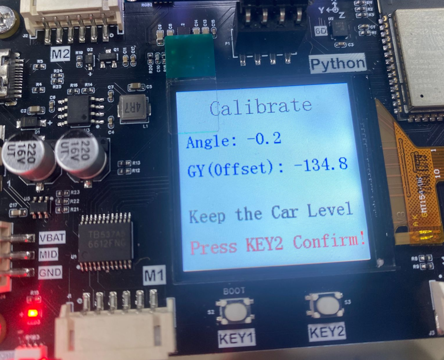

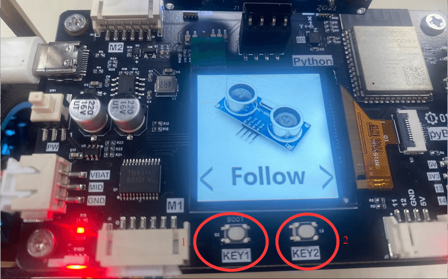

小车上电后会首先检测是否存在有效的 cal_data.txt 校准文件。如果未检测到校准数据,则自动进入六轴传感器校准界面。
default_demo

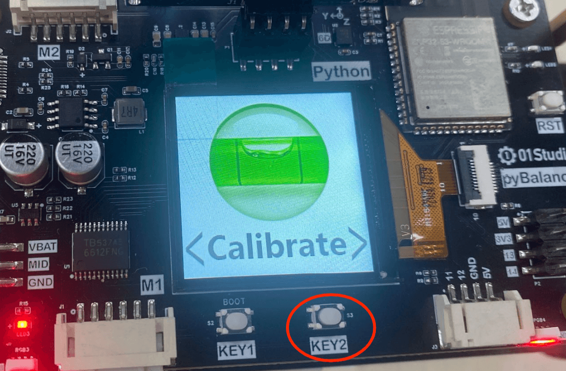

完成校准后,按下 KEY2 确认并保存校准数据,随后返回功能选择界面,并停留在“六轴传感器校准”选项。
default_demo

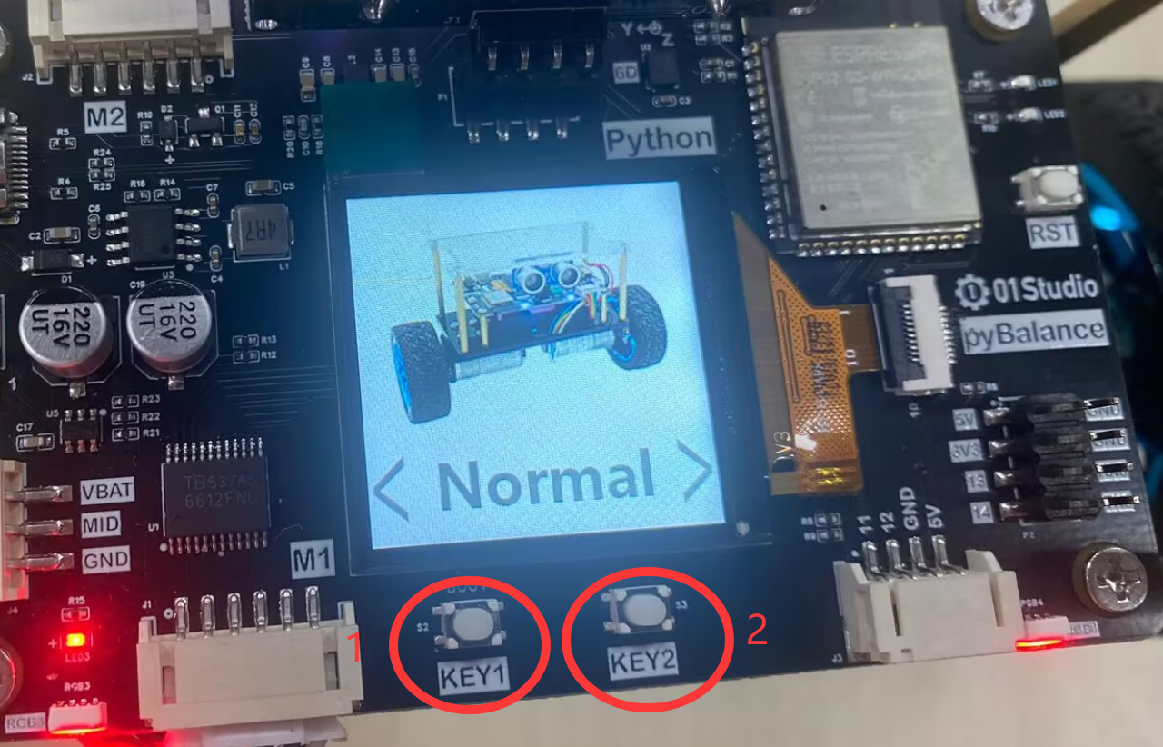

在功能选择界面中,按下 KEY1 可以在 直立模式 → 蓝牙遥控 → 超声波跟随 → 六轴传感器校准 之间循环切换,按下 KEY2 确认并进入当前选择的功能。
default_demo
default_demo
default_demo

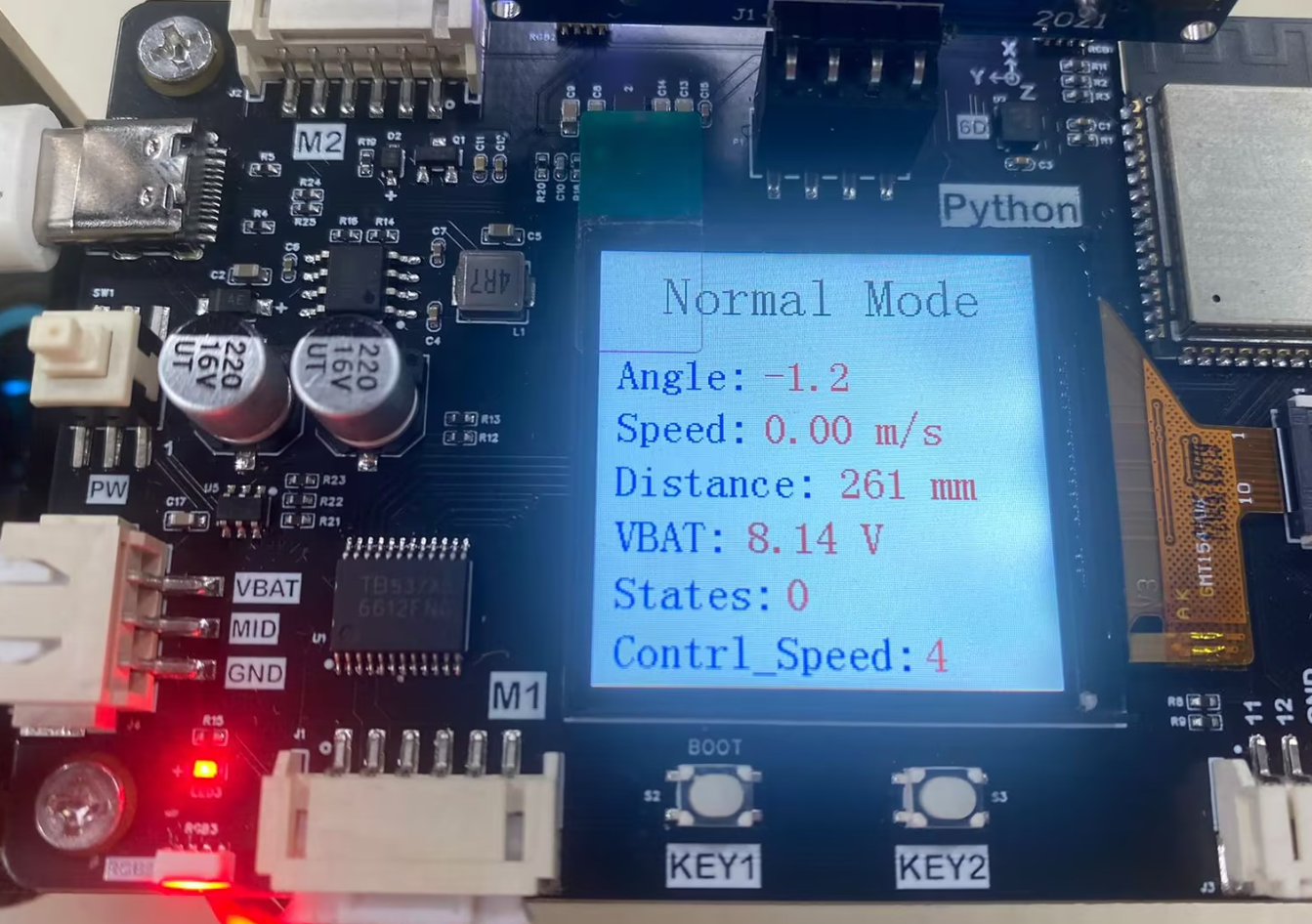

进入直立模式后,小车仅保持自身平衡,不执行其他附加功能,界面如下。
default_demo

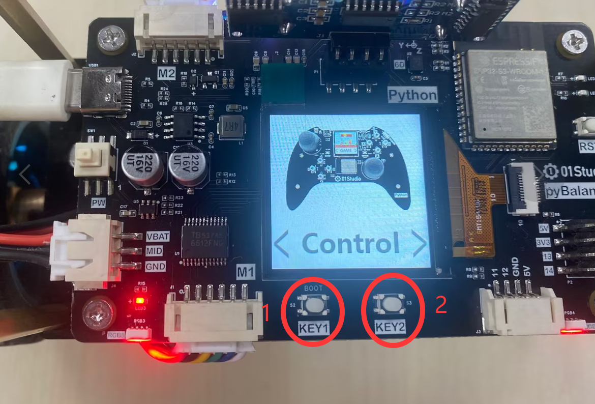

蓝牙遥控​

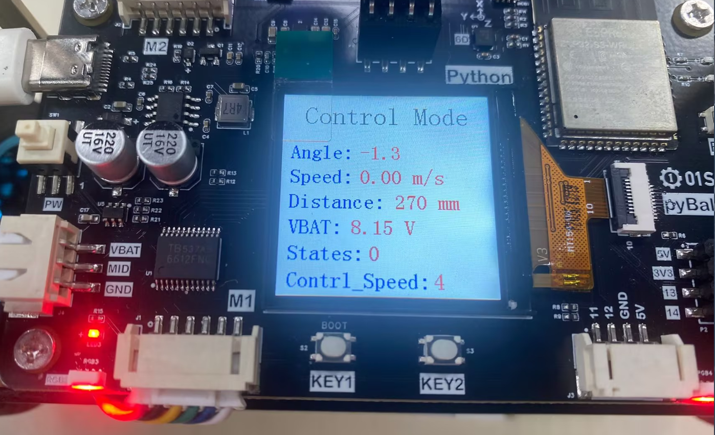

蓝牙遥控功能与前面的 蓝牙遥控 实验一致,可通过 pyController 手柄控制小车前进、后退和转向。
default_demo

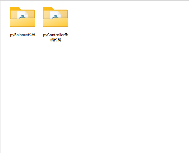

使用 Thonny IDE 将出厂例程中 pyBalance 和 pyController 对应文件夹内的所有程序文件,分别上传到 pyBalance 和 pyController 文件系统中,即可运行出厂例程。
出厂例程主要是将前面各独立实验功能进行整合,用户也可以通过查看源码进一步了解各功能之间的组织和调用方式。
