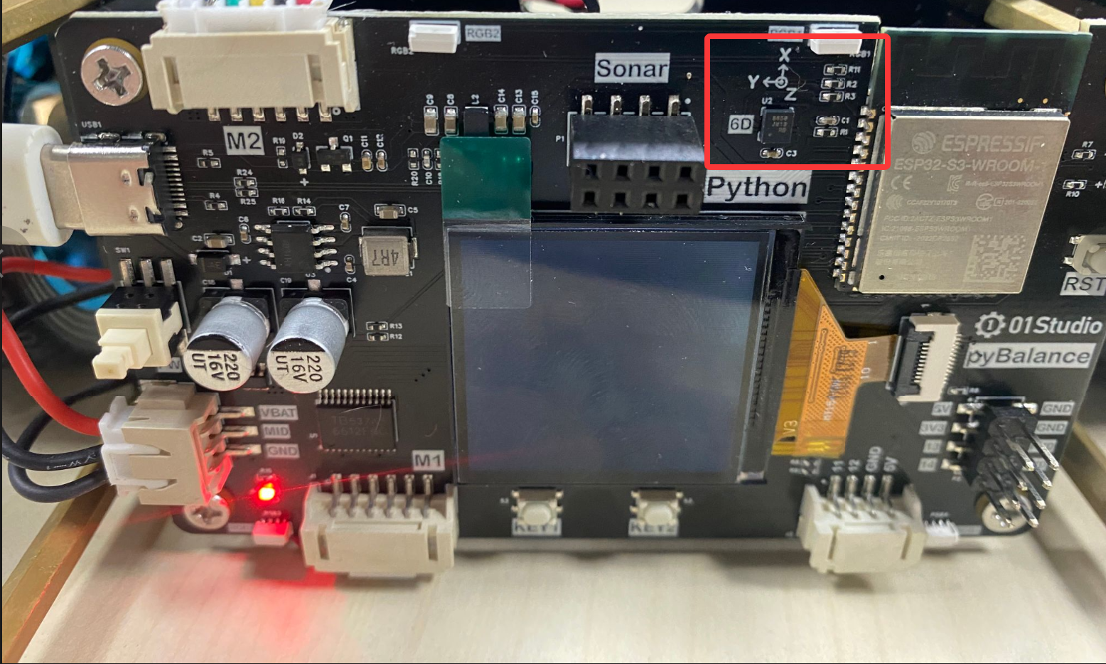

QMI8658A 传感器位于 pyBalance 开发板正面的屏幕右上方:

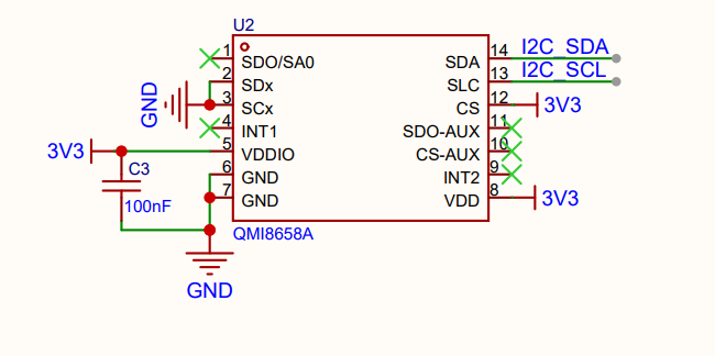

QMI8658A 测量得到的加速度和角速度数据首先保存在芯片内部的数据寄存器中。主控 通过 I2C 读取这些寄存器中的数据,并将每个轴对应的高、低字节组合成 16 bit 有符号原始数据。由于原始数据只是传感器内部的数字量,还需要根据当前设置的量程和灵敏度进行换算,才能得到具有实际物理意义的加速度和角速度。注意了I2C_SDA,I2C_SCL是原理图中的信号网络名称,I2C_SDA实际连接至 ESP32-S3 的 GPIO1。I2C_SCL 实际连接至 ESP32-S3 的 GPIO2。

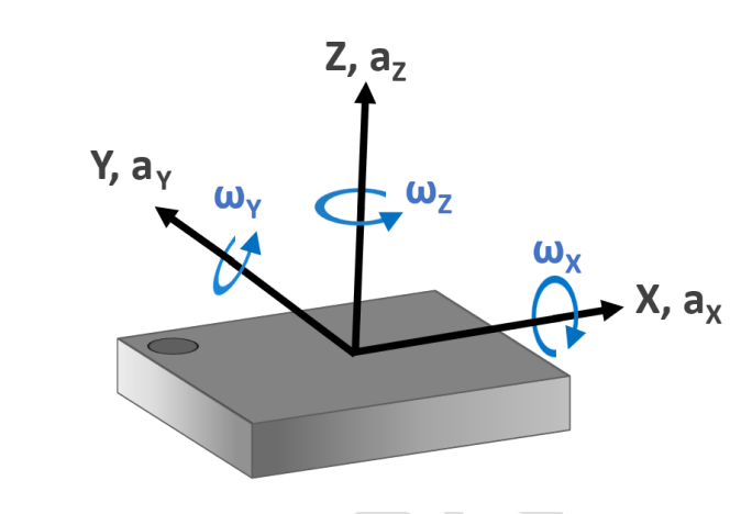

QMI8658A 的坐标系定义如下图所示:
QMI8658A
加速度计分别测量 X、Y、Z 三个方向上的加速度,陀螺仪分别测量绕 X、Y、Z 三个轴旋转的角速度。

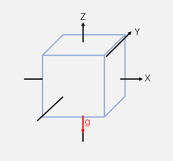

加速度计可以利用重力在各坐标轴上的分量计算传感器的倾斜角。
当传感器静止,且 Z 轴竖直向上时,重力方向始终竖直向下。此时加速度计在 Z 轴方向上的读数最大,而 X、Y 轴方向上的读数接近 0。

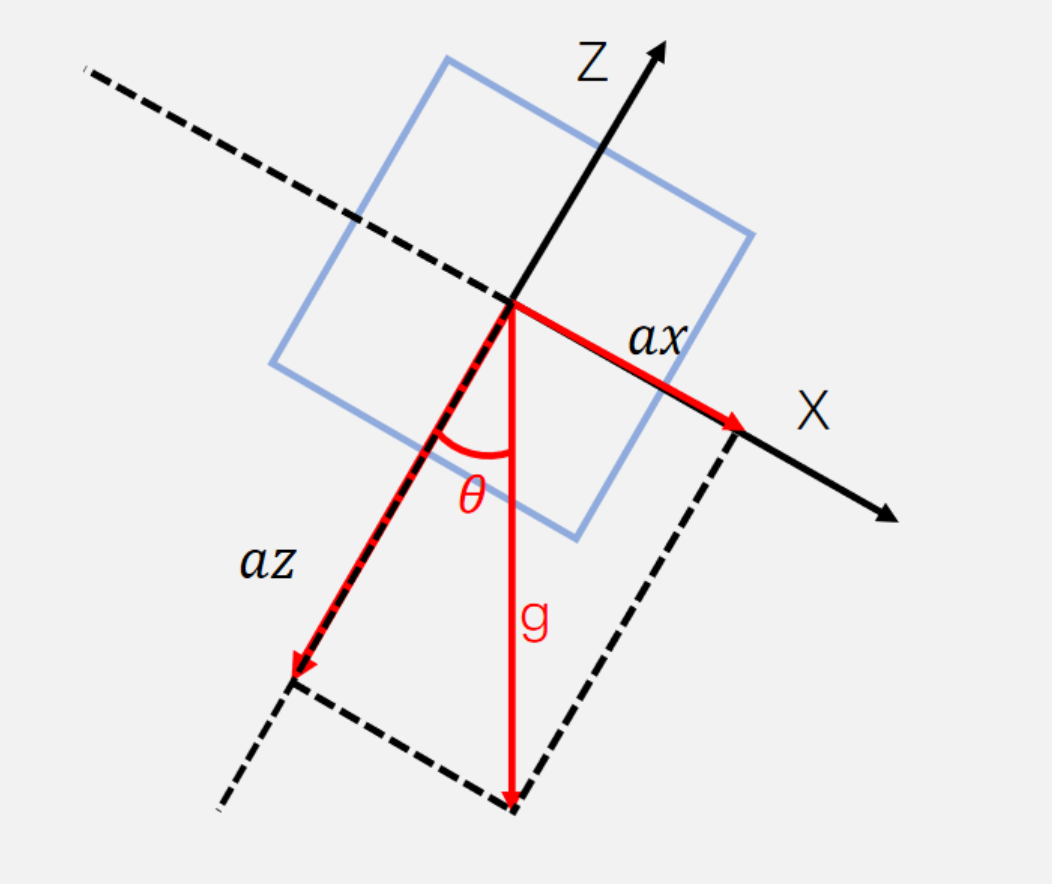

传感器静止不动,并绕 Y 轴发生倾斜时,重力加速度在传感器的 X 轴和 Z 轴方向上分别产生分量,记为 ax 和 az。由于这里仅绕 Y 轴转动,因此可以忽略 Y 轴分量。
QMI8658A
根据三角关系可得:
tan(θ) = ax / az
因此可以进一步计算倾斜角:
θ = atan2(ax, az)
其中:
  • ax:X 轴方向的加速度分量
  • az:Z 轴方向的加速度分量
  • θ:传感器绕 Y 轴的倾斜角
    注意:上图以绕 Y 轴倾斜为例,使用 ax 和 az 计算倾斜角;绕 X 轴倾斜时原理相同,使用 ay 和 az 进行计算。绕 Z 轴属于水平旋转,无法仅通过加速度计计算旋转角度。计算出角度的正负方向与传感器的安装方向和坐标系定义有关。例如绕 Y 轴时,可以分别向 X 轴正、反方向倾斜传感器,观察 ax 和计算角度的正负变化,从而确认角度方向。

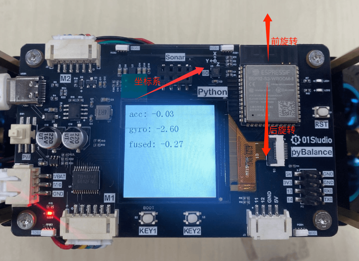

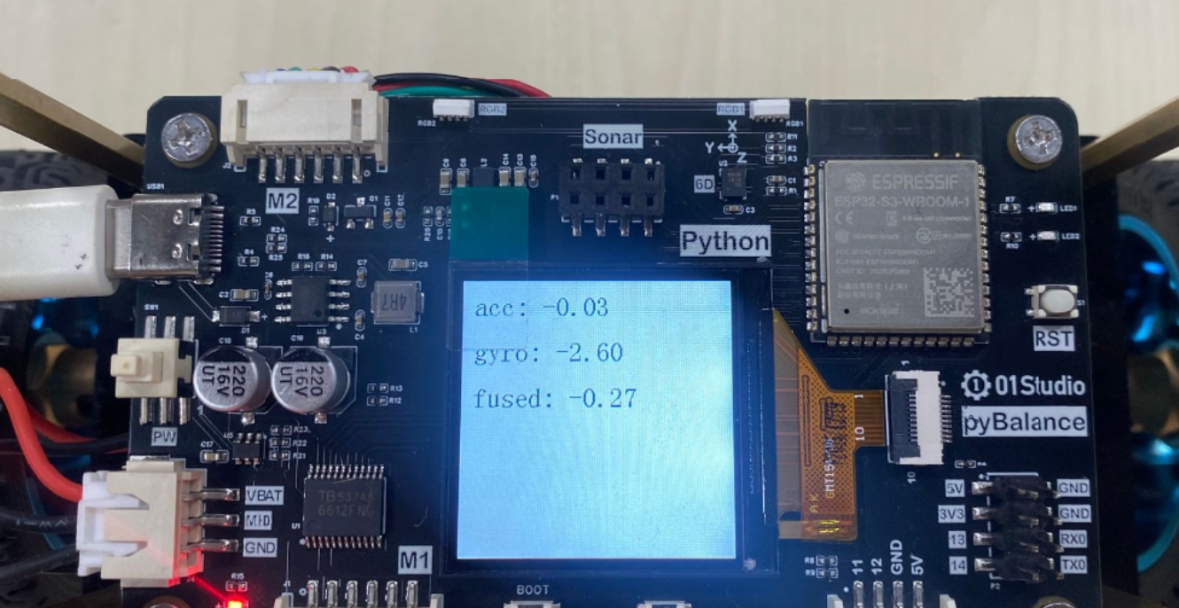

根据 QMI8658A 的坐标系,本实验主要测量绕 Y 轴旋转的姿态角。首先利用加速度计计算倾斜角度,再利用陀螺仪角速度积分得到角度,最后通过互补滤波融合两者数据。将加速度计角度、陀螺仪角度和融合角度同时显示在 LCD 屏幕上,以便观察和比较三种角度的变化。

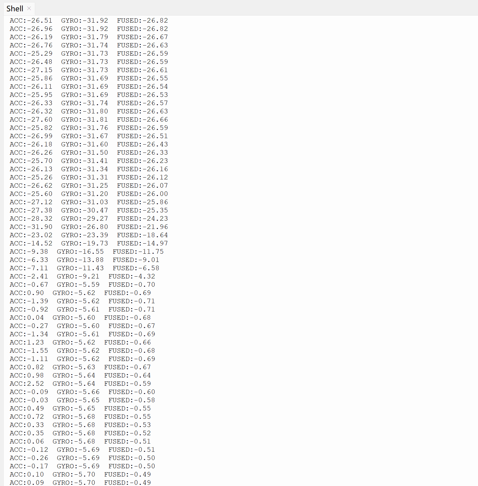

print("ACC:{:.2f} GYRO:{:.2f} FUSED:{:.2f}".format(acc_angle,gyro_angle,fused_angle))

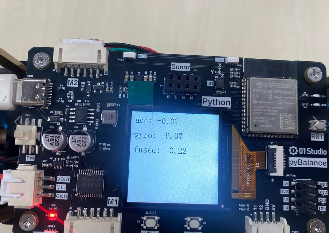

将资料包中的 qmi8658a.py 文件上传到开发板文件系统。保持开发板静止并运行程序,可以看到 LCD 屏幕上显示的加速度计角度、陀螺仪积分角度和融合角度基本接近。
QMI8658A
随后将开发板绕 Y 轴前后转动数次,再恢复到初始静止姿态。
QMI8658A
可以观察到,加速度计计算的 ACC 角度能够恢复到与初始静止时接近的数值,融合角度也会逐渐恢复并保持在 ACC 角度附近;而仅通过陀螺仪角速度积分得到的 GYRO 角度与初始值相比会产生较明显的偏差。
