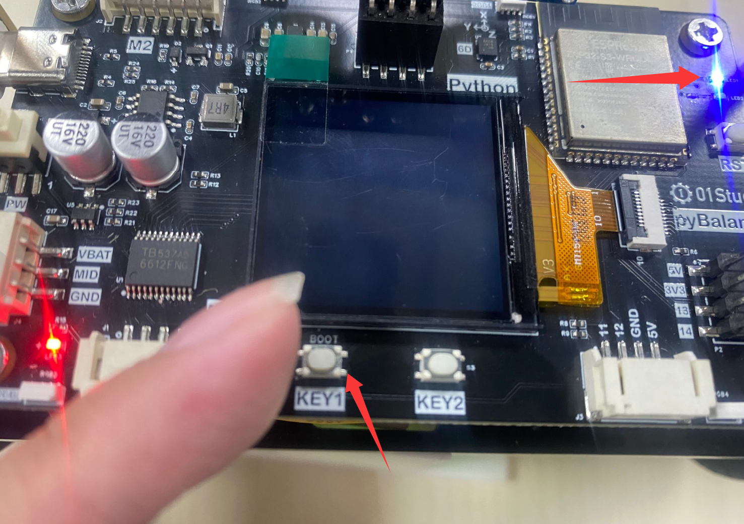

pyBalance开发板上有3个按键,RST、KEY1和KEY2,RST顾名思义是复位用的,所以真正自带可以编程使用的就有2个功能按键。检测按键是否被按下的方式是上电后判断按键引脚的电平,当被按下时候引脚为低电平“0”。从原理图可以看到,按键信号标记为 KEY1。KEY1 是原理图中的信号网络名称,实际连接到 ESP32-S3 的 GPIO0。

我们将按键引脚0配置成输入模式,实现当检测到按键被按下时候点亮LED蓝灯,松开时关闭LED蓝灯来做指示。代码编写流程如下:

if KEY.value()==0: #按键被按下
state=not state #使用not语句而非~语句
LED.value(state) #LED状态翻转
