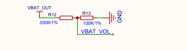

pyBalance装有二节3.7V的锂电池(充满电最高可达8.4V)。但ESP32-S3的IO耐压是3.3V,因此我们可以通过一个分压电路实现对高于3.3V电压值的测量。电路原理图如下:
adc
从上图可以看到,锂电池电压经过 330 kΩ 和 100 kΩ 两个电阻分压后,连接到信号网络 VBAT VOL。VBAT VOL 是原理图中的信号网络名称,实际连接至 ESP32-S3 的 GPIO10 。因此可得到电池VBAT与实际测量电压ADC的对应关系:VBAT / (330K+100K) = ADC / 100K ; 即:VBAT = ADC * 4.3

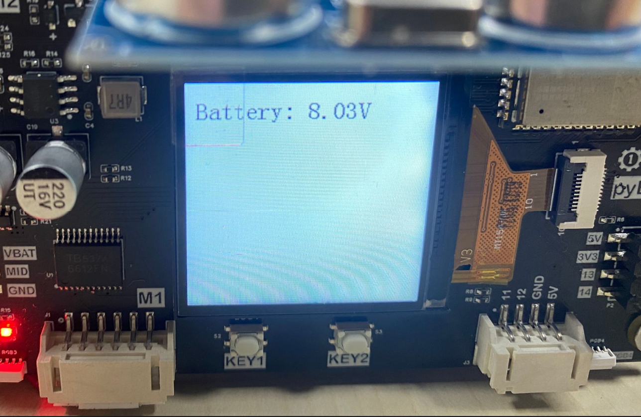

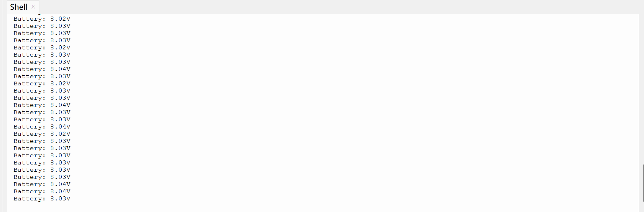

运行代码,可以看到thonny终端定时打印电压信息,lcd实时显示电压。
