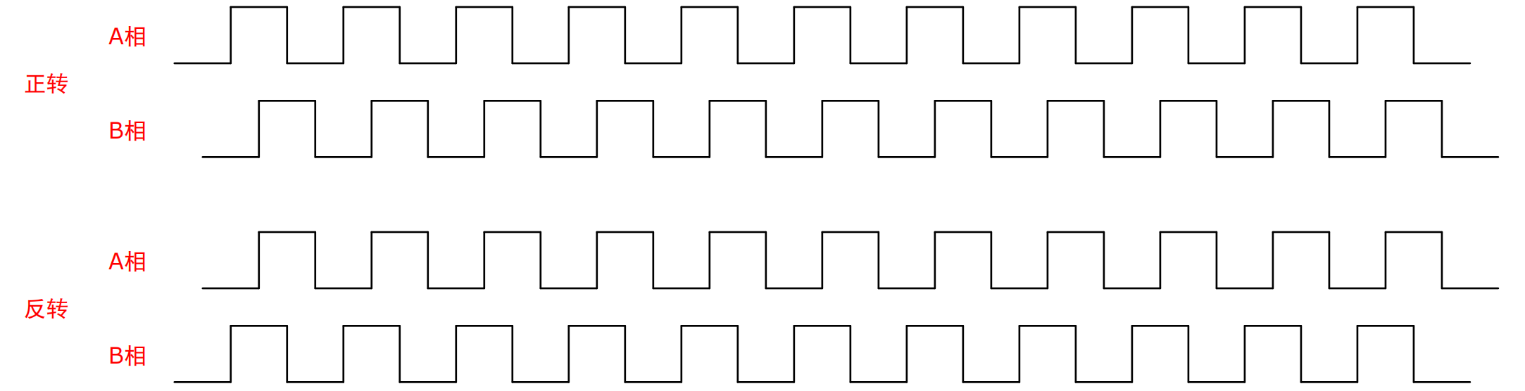

AB 正交编码器包含 A、B 两路方波信号,两路信号的相位相差约 90°。电机正转和反转时,A、B 两路信号的领先关系会发生变化,例如正转时 A 相领先 B 相,反转时 B 相领先 A 相,因此可以通过两相信号的变化顺序判断电机的转动方向。同时,在一定时间内统计编码器产生的脉冲数量,就可以计算电机的转速。

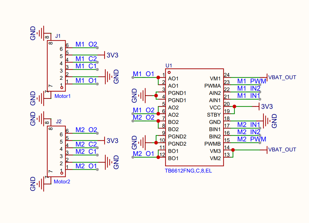

本实验使用电机 M1 进行测试。从原理图可以看到,M1 的两个电机端子 M1_O1、M1_O2 分别连接到 TB6612FNG 的 AO1、AO2 输出端,由驱动芯片为电机提供驱动电流。ESP32-S3 通过 M1_IN1 和 M1_IN2 控制电机的转动方向,通过 M1_PWM 输出 PWM 信号调节电机转速;其中 M1_PWM 连接 GPIO4,M1_IN1 连接 GPIO5,M1_IN2 连接 GPIO6。电机自带编码器,其 M1_C1 和 M1_C2 为两路编码器信号,分别连接 GPIO7 和 GPIO15,可通过读取两路脉冲信号计算电机的转速和转动方向。

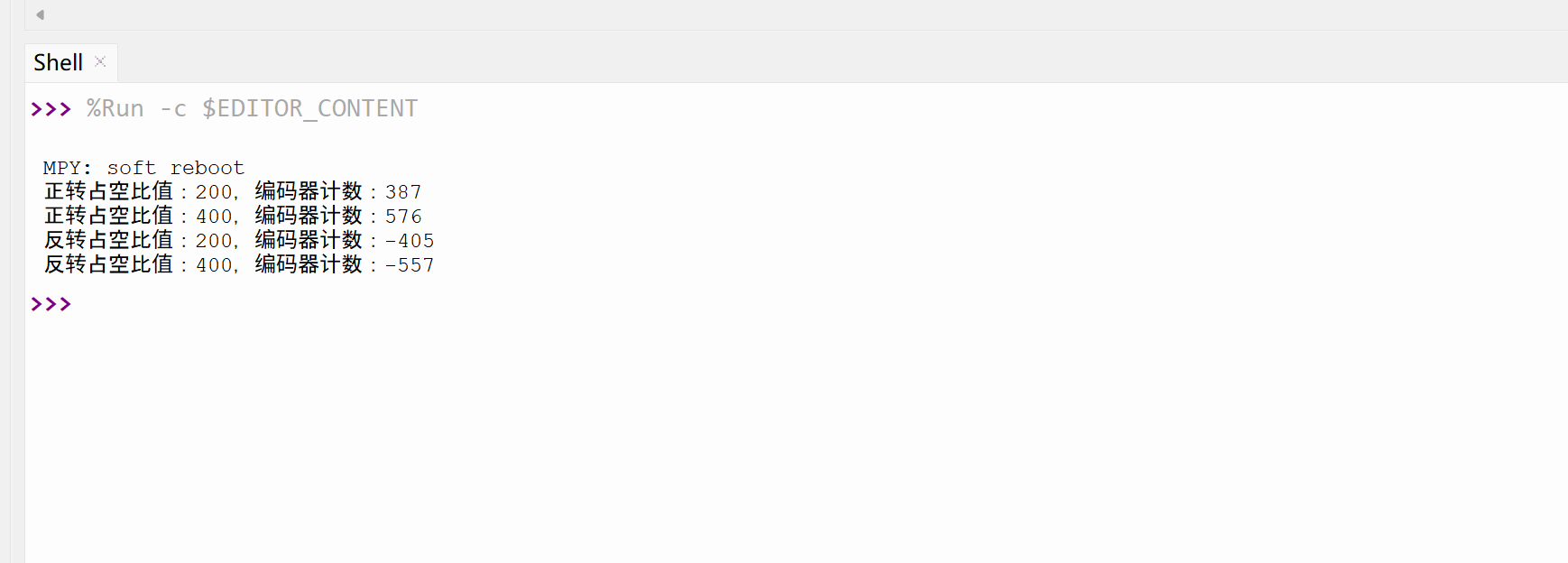

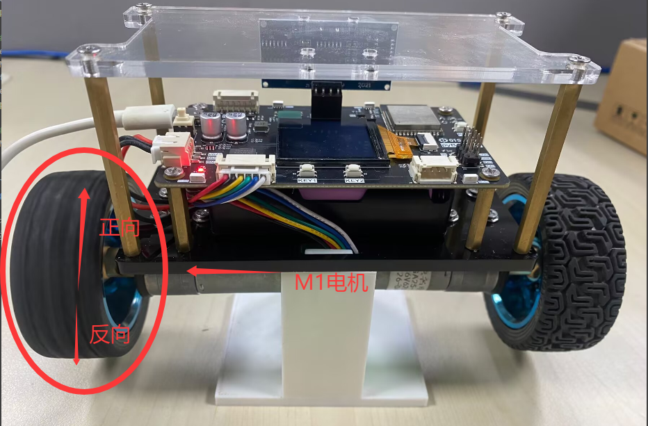

在 Thonny IDE 中运行程序后,电机 M1 首先按照设定的 PWM 占空比正向旋转,随后切换方向进行反向旋转。随着 PWM 占空比增大,可以直观看到电机的转动速度随之提高。
pwm1
程序运行过程中,Thonny 终端会输出不同 PWM 占空比下的编码器计数值。在相同的统计时间内,PWM 占空比越大,编码器计数值的绝对值就越大,说明电机转速越高;通过正转和反转时计数值的符号相反,可以区分电机的转动方向。
pwm1
本实验采用编码器单相上升沿的软件中断方式进行计数,正转和反转时计数值的正负由程序根据电机控制方向设置。由于软件中断方式存在一定的响应延迟,编码器计数可能存在一定误差;同时,直流减速电机本身存在死区,且正反转时的实际运行状态也可能存在差异,因此在相同 PWM 占空比下,正反转的编码器计数不一定完全相同。本实验的计数结果主要用于观察不同 PWM 占空比下电机转速的变化趋势。若需要更加稳定、精确地读取 AB 正交编码器,可以进一步了解 ESP32-S3 的 PCNT 硬件脉冲计数器及其 MicroPython 使用方法,具体可参考MicroPython ESP32 PCNT 官方文档。
